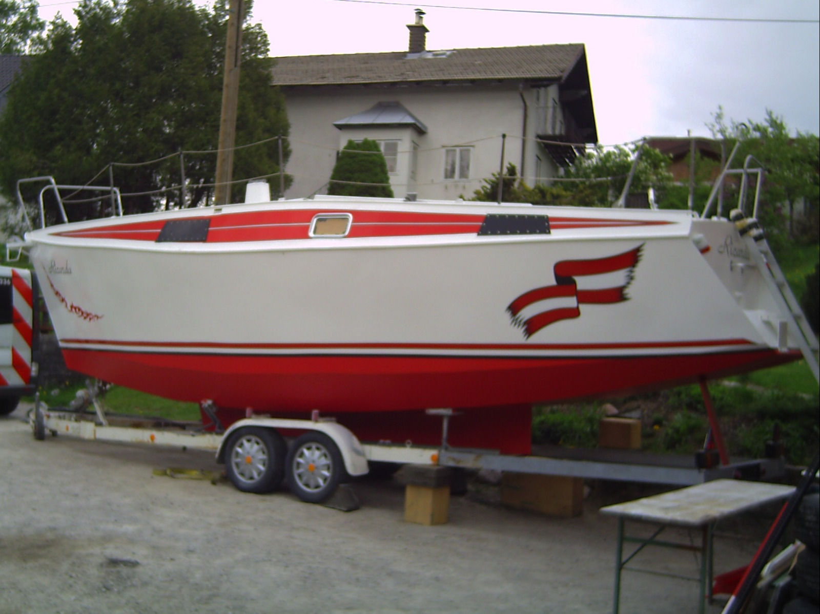

Pojawiła się pewna zagwozdka z jachtem z Niemiec.
Podane są wymiary i 3240 daN.
Sprzedawca nie ma bladego pojęcia i uznał że to waga.
Ale coś dużo jak na aluminiową łódkę 8,8 metra długości bez silnika i żadnego bulb kila czy czegoś podobnego.
Ktoś ma pomysł co za cholera?

Wyporność (własna/całkowita/inna)?
PostNapisane: 15 lut 2016, o 14:13
Liczba sugeruje wyporność (w kg), zwykle podawaną do zanurzenia konstrukcyjnego / konstrukcyjnej linii wodnej...

10 daN to (w przybliżeniu) 1 kG (siły)
1000 kG to waga 1m3 wypartej wody.
Orientacyjna wyporność to 8,8m (długość) x 1,2m (średnia szerokość) x 0,3m średnie zanurzenie; to jest około 3,2m3 czyli 3200 kG(daN). :D

Czyli zgadzało by się. To nie waga a wyporność.
