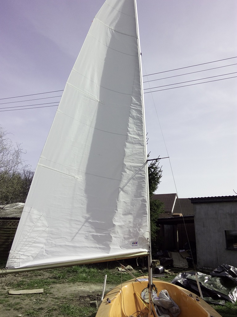

Witajcie!
Mam pewien problem ze sztagiem w Klepper Trainer. Otóż podczas płynięcia bajdewindem w "silniejszym" wietrze luzuje Mi się sztag a lik przedni foka wygina się w łuk.
Fał foka to dyneema 4mm, stalka w liku przednim. Fał foka wybrany ile się da. Sztag dociągnięty na śrubie rzymskiej. Wanty są dość mocno napięte.
Załączyłem poglądowe zdjęcie/rysunek.
Macie może jakieś pomysły jak można to poprawić?
Pozdrawiam!
Karol
IMG_20160328_173653.jpg [ 215.48 KiB | Przeglądane 9952 razy ]

Na moim jest dokladnie tak samo.
U mnie jest jedna raksa w pobliżu rogu fałowego. Zastanawiałem się czy nie dołożyć więcej raks, na całej długości liku przedniego.

Dołożenie raks nic Tobie za bardzo nie pomoże. Prawdo podobnie maszt się wygina. Ja u siebie miałem taki sam problem dopóki nie pozmieniałem odkucia masztu z obejmami. Poprostu maszt u mnie się podawał we wszystkie strony. Złe były okucia

Na moje oko: chyba zbyt giętki maszt i konieczna regulacja olinowania stałego, salingów itd.

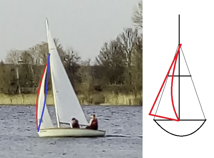

Pomiędzy laminatowym dnem a wytłoczką kokpitu w miejscu pięty masztu jest laminatowa wręga. Przynajmniej w moim przypadku.
Myślałem o pochyleniu masztu do tyłu przez zwiększenie kąta rozwarcia salingów. Nie mam możliwości przestawienia pięty masztu.
Co do salingów to niestety nie idą w dwusiecznej kąta.
Poniżej zdjęcie.
1.jpg [ 357.49 KiB | Przeglądane 9763 razy ]

Siła, nacisk od napiętej wanty, działa po takim kierunku jak widać wyżej. Dlatego salingi zazwyczaj nie są mocowane poziomo lecz lekko wzwyż (bywają poziome, ale wtedy są to solidne, sztywne konstrukcje). Innemi słowy - równym kątem z obu stron.
Jeśli saling opadnie, nie będzie w linii siły, lub będzie mocowany poziomo, to część siły idzie na jego uginanie, albo nawet będzie spychać go w dół po wancie, zamiast przenosić się na maszt. Znaczy tracisz sztywność w układzie.
Ale to już drobiazgi w porównaniu z burtą unoszącą się ledwie wanta pociągnie... jako to celnie prozę życia Catz przypomniał :D
Nie wystarczy dobrze zamontować, jeszcze trzeba mieć do czego :-P

Dziękuję Rysiu za rysunek poglądowy "dwusiecznej".

Sprawdzę obie opcje, "prostując" salingi maszt pochyli mi się do tyłu a przestawiając je bardziej do tyłu maszt wygnie się w łuk. Nie wiem co będzie lepiej działać.
Wiem, że po mocnym napięciu sztagu maszt "poszedł" mi znacznie do przodu dlatego chcę spróbować go najpierw pochylić w tył. Ugięcie topu masztu powinien zapewnić Mi obciągacz bomu. Mam rację?
