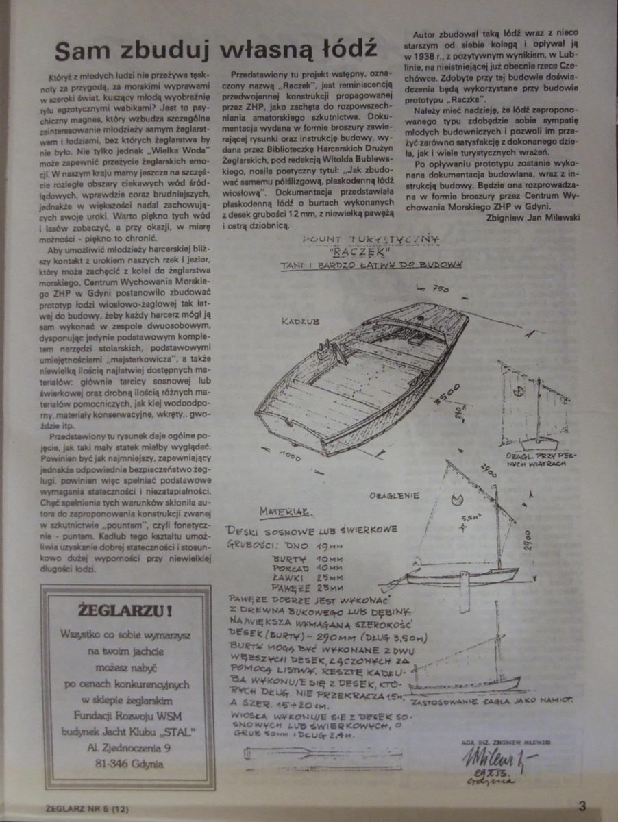

Zbigniew Jan Milewski, w czasopiśmie Żeglarz, w latach ekspansji Myszki M. Plucińskiego, ale nawiązując do lat przedwojennych - dla młodych żeglarzy - narysował punta (!) Raczka:
szwł.JPG [ 150.47 KiB | Przeglądane 16929 razy ]
Wprawdzie jest on o pół metra dłuższy niż tytułowe trzy metry, ale nie o rozmiar tu chodzi lecz o ideę, którą konstruktor szlachetnie przedstawił. A idea ta pasuje dla łódek skalibrowanych do Lc = 3,00 m +/- 5 cm jak ulał, więc kontynuujmy zainteresowanie małymi żaglówkami w tym miejscu, a formułę Open 10 pozostawmy w pamięci.
ps. Myszka 2,9 m, Myszka Super 3,1 m... średnia wychodzi 3,0 m. I to jest to. :D

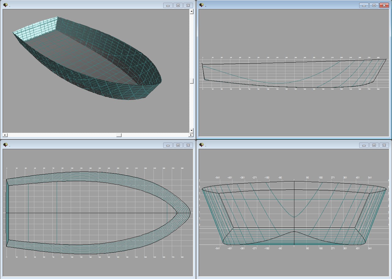

Powiększyłem ją do rozmiaru 3.0 we FreeShipie, poszerzyła się o 5 cm! :D
myszka.fbm [44.62 KiB]
Pobrane 402 razy
BoSmannie - możesz porównać to z liniami z dokumentacji?

A, to spójrz na rzuty, nie mam pewności co do kształtu dna w części dziobowej... :roll:

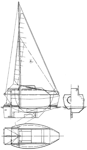

Selvay Fisher ma 10 stopowy Micro Cruiser - o taki :
Micro 10 Particulars
LOA 10' 3.05m
Beam 5'4" 1.63m
Hull Mid Depth 2' 11 1/2" 0.9m
Draft 2'4"/4'3" 0.7/1.3m
Sail Area 75.25 sq.ft 7 sq.m
Approx. Dry Weight 1103 lbs 500 kg
Ballast 386 lbs lead + 441 lbs water 175 kg lead + 200 kg of water
Maximum Headroom 3'11" 1.18m
Hull Shape
Flat bottom plus 2 planks per side
Construction Methods Stitch and tape
Major plywood requirements for hull 13 x 6mm sheets
4 x 9mm sheets
4 x 12mm sheets
Guidance Use Long distance for 1 adult
Drawing/Design Package 8 x A1 drawings + 11 x A4 instruction sheets

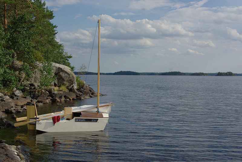

Przypomnialo minsie ze M.Stroer ma dwa "jachty" ktore maj wersje kabinowe . Jeden trzebaby rozciagnac z 2,4 m na 3.0 a drugi scisnac z 3,6 na 3.0 m :)
To OZ Racer Ocean Explorer

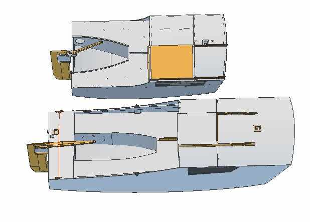

a drugi ( sciskany) OZ Goose
OozeGooze.jpg [ 22.83 KiB | Przeglądane 15878 razy ]
mainos.jpg [ 38.92 KiB | Przeglądane 15878 razy ]
a to oba razem

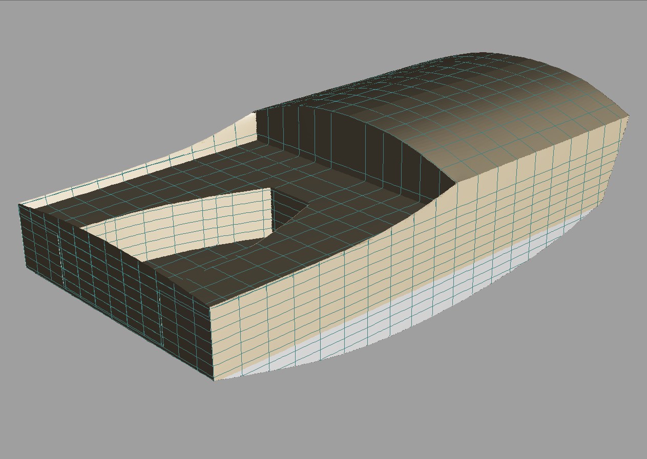

Skorzystałem z mniejszego, wyciągnąłem go do 3,00 m i 1,50 szerokości. :D
OE 3.0.jpg [ 165.8 KiB | Przeglądane 15819 razy ]
Ma 535 kg wyporności.
I 80 cm wysokości w kabinie!

Szerokość pierwowzoru wynikała z szerokości arkusza sklejki, co było technologicznie i ekonomicznie uzasadnione. :roll:

Dokładnie jak już projektować to szerokość albo 60 cm albo 1,2m albo 2,4 :)

Jakby ktoś chcial budować to mam namiary na polską sklejkę brzozową z Pisza w dowolnym gatunku w arkuszach o wymiarach 1.50x 3.30 m. Taki 3 metrowy jachcik wyjdzie z arkusza / burta i dno/ bez łączenia. Choć na taki klocek to wystarczy arkusz
1.5x 3.00 m.

Nie ma problemu z zaopatrzeniem się w sklejkę o szerokości 1, 5 m. :D
Oto przyklady:

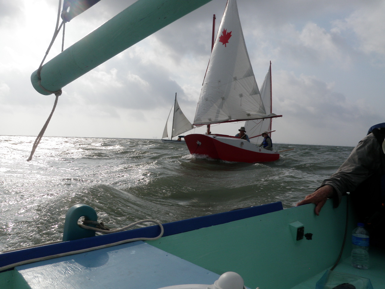

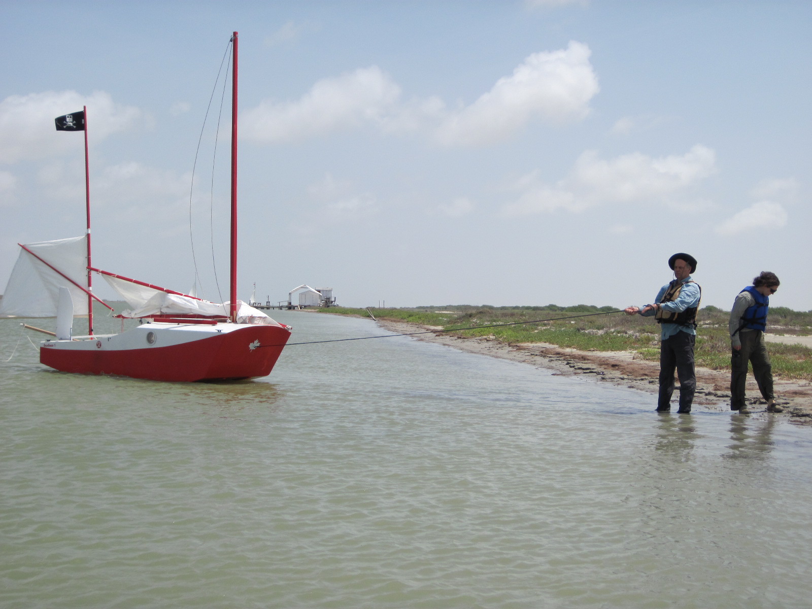

Oz Goose jest jakby przedluzonym o 4 stopy PDR-em ( Oz Racerem) ale ma ta sama szerokosc 1,25m a dlugosc 3,6 m. Moze wiec wystarczy PDR-a tylko naciagnac o 2 stopy.
Z filmow zdjec i opisow wynika ze Oz goose zupelnie inna lodka -duzo duzo szybsza.
Jej wersja kabinowa i z dwoma masztami wyglada wg mnie swietnie.

brodaty napisał(a):
Swego czasu pokazałem rysunek jachciku PIKUŚ W.A. Świątkowskiego.
O, to ja pozwolę sobie na przypomnienie sylwetki tego jachciku:
Pikuś - plan.jpg [ 375.83 KiB | Przeglądane 15644 razy ]
Patrzyłem na niego z pewnym niedosytem... wydawał mi się za prosty, choć bardzo przemyślany. Miał wszystko, co potrzeba i to na swoim miejscu. Ale ta szeroka dziobnica, znaczna różnica szerokości, niemal pionowe burty i do tego tak wysokie... pionowa pawęż.
Wczytałem kadłub do FS-a, bryła nadal nie zachwycała...
Pikuś.jpg [ 138.74 KiB | Przeglądane 15644 razy ]
chociaż - wyporność program obliczył na 322 kG. :roll:
Warto go sobie poobracać i podialektować się bo, mimo wszystko, coś w nim jest. :cool:
