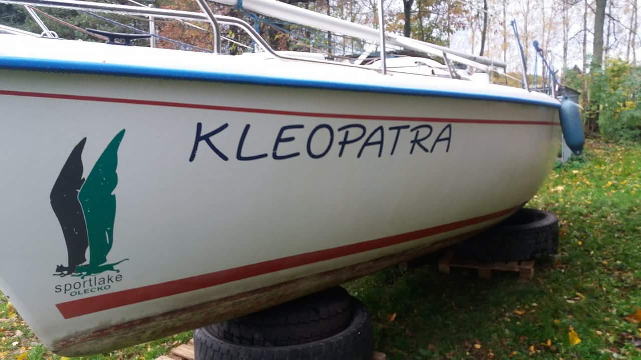

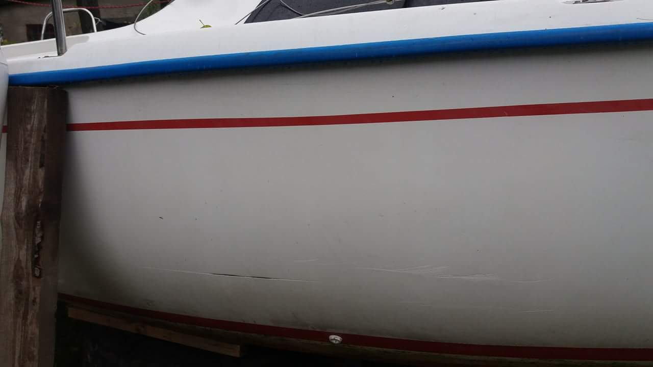

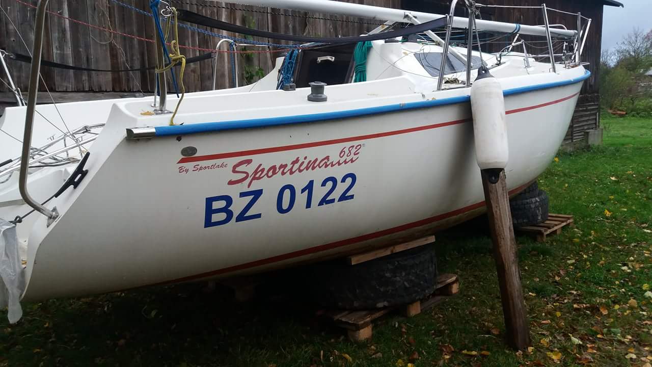

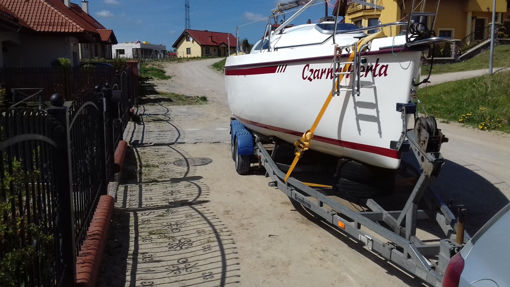

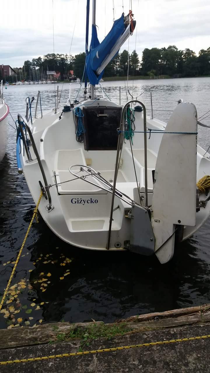

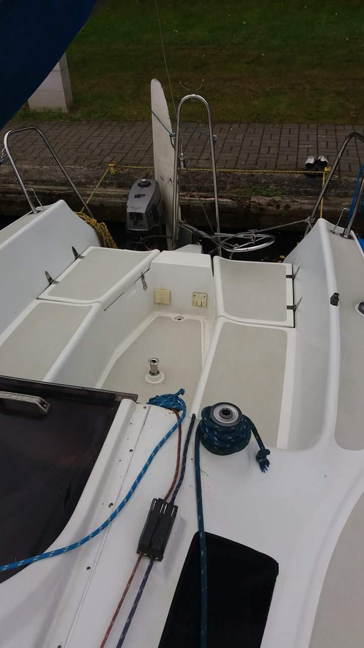

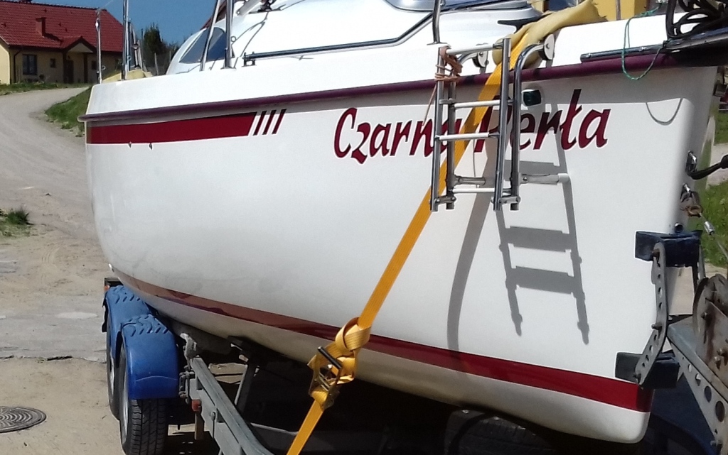

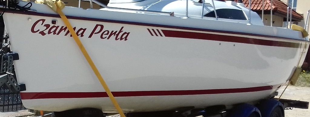

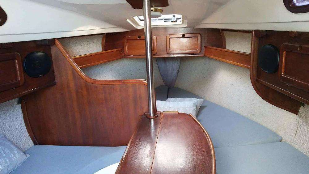

Witajcie. Pewnie juz bylo tysiace takich tematów ale od tego jest forum.Przymierzam sie do zakupu uzywanego jachtu.Mam patent troche plywalem omega sigma sasanka600 a nawet cobra33, ale w temacie oceny stanu jachtu jestem zielony. Zeby nie reklamowac wrzuce kilka zdjec łódki n ad ktora sie zastanawiam
received_1659614020758037.jpeg [ 86.48 KiB | Przeglądane 6019 razy ]
received_1659614017424704.jpeg [ 73.81 KiB | Przeglądane 6019 razy ]

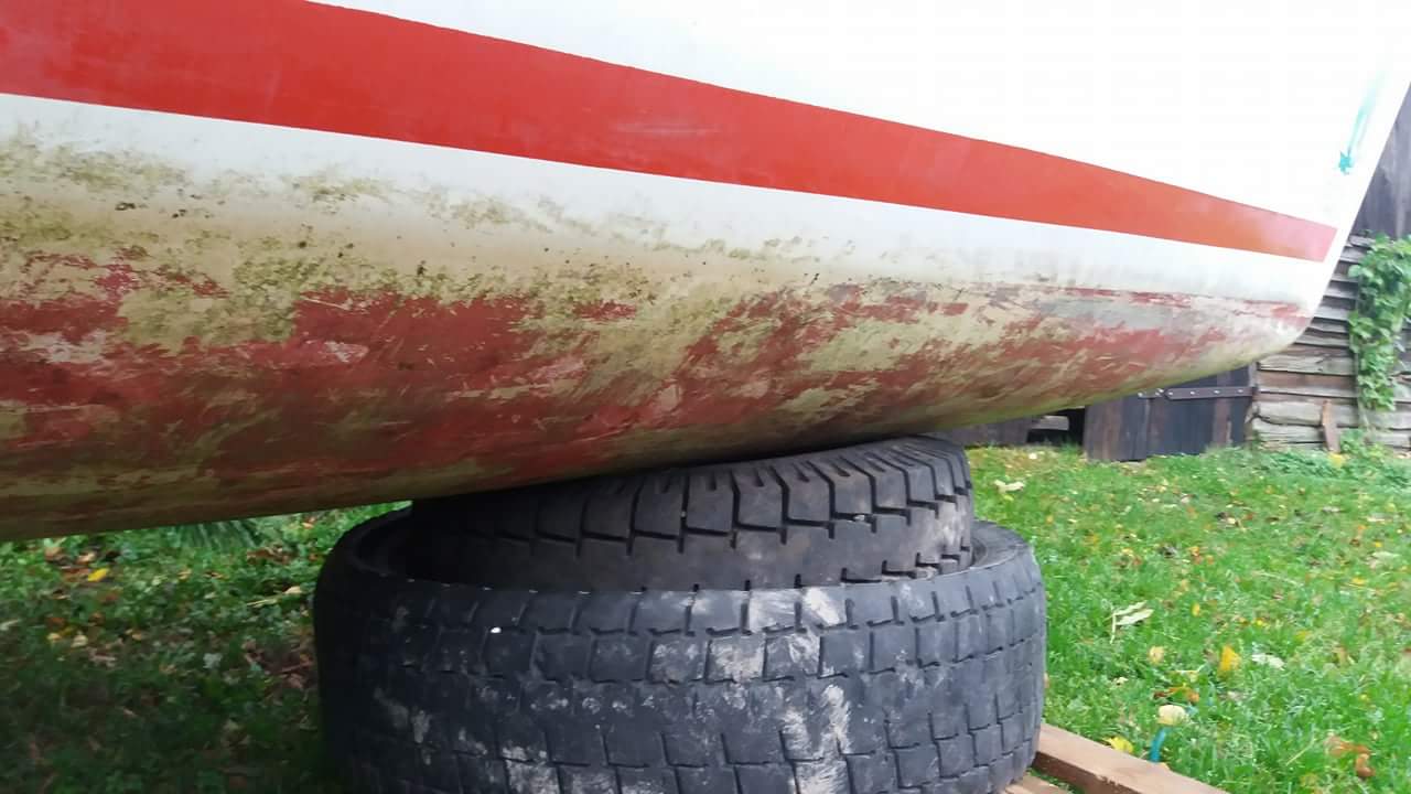

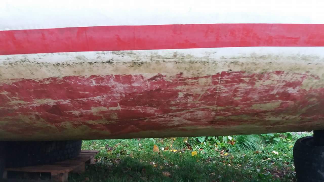

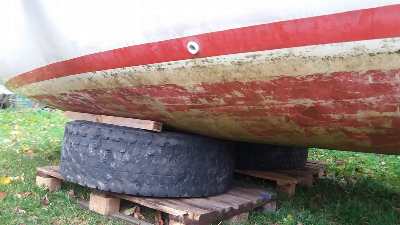

Jeszcze dno
received_1659614367424669.jpeg [ 81.69 KiB | Przeglądane 6004 razy ]
received_1659614357424670.jpeg [ 89.54 KiB | Przeglądane 6004 razy ]
received_1659614354091337.jpeg [ 72.92 KiB | Przeglądane 6004 razy ]

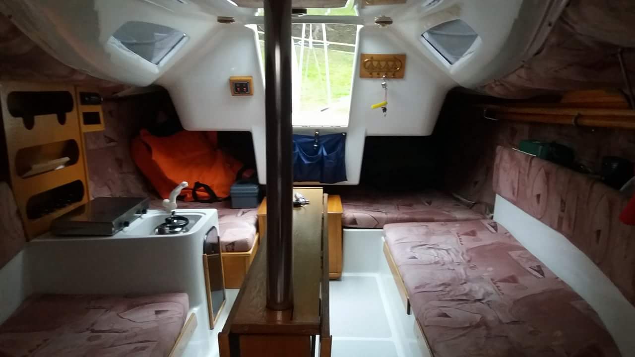

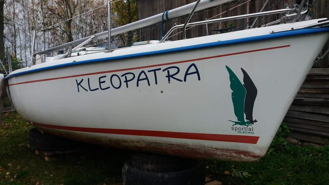

Jeszcze pare
received_1659613780758061.jpeg [ 57.9 KiB | Przeglądane 5994 razy ]
received_1659613777424728.jpeg [ 96.73 KiB | Przeglądane 5994 razy ]
received_1659614024091370.jpeg [ 94.76 KiB | Przeglądane 5994 razy ]
received_1659613320758107.jpeg [ 53.7 KiB | Przeglądane 5994 razy ]
received_1659614040758035.jpeg [ 32.45 KiB | Przeglądane 5994 razy ]
 Tytuł: Re: Sportina682
PostNapisane: 11 sty 2018, o 19:20
Posty: 9324
Otrzymał podziękowań: 2226
Ta ostatnia jest całkiem, całkiem. Dużo żelastwa na pokładzie, niemniej łódka wygląda solidnie. Zadbana, znaczy pływa dobrze.

Kaka84 napisał(a):
Jeszcze dno
Nikt nie oszczędzał tego dna - wyjeźdźane było na wszelkie kamienie i piasek, na jakie się chyba dało.
Jesteś naprawdę pewien, że akurat tą łódkę chcesz kupić ?
To dno wygląda koszmarnie ...
Mam sugestię, abyś na oględziny jachtu, który chcesz kupić pojechał z kimś bezstronnym i niezainteresowanym ale mającym pojęcie o jachtach.
Tylko takie oględziny gwarantują sukces.

Kocurze, a nie jest to po prostu zużyty antyfouling?
Za ten post autor plitkin otrzymał podziękowanie od: Emill`76

Poniekąd być może łatwiej w takim stanie , ocenić rzeczywisty stan dna . Nieraz kilkukrotne malowanie, może pewne "niespodzianki" skutecznie przykryć...
Jeśli jesteś "zielony" , zdecydowanie weź na oględziny kogoś bardziej doświadczonego. Wiele elementów trzeba dokładnie sprawdzić...
Wprawdzie pytanie jest adresowane, ale też popatrzyłem.
A więc - może i jest - ale rysy są też.
Chyba że zdjęcia wprowadzają w błąd i w naturze to wygląda lepiej.
Tyle, że obiektyw raczej nie kłamie
Wiktorze - obejrzyj sobie to dno raz jeszcze powiększając fotki.
Jeżeli nic mi się na oczy nie rzuciło to cało to dno poniżej KLW jest po prostu koszmarnie zjechane do żywicy.
Tak jakby wynajmujący wyjeżdżali tym jachtem na każda plaże niespecjalnie przejmując sie dnem.
Popatrz jak głębokie są tam wyrwania żelkotu...
Tak naprawdę to dno nadaje się do powtórnego nałożenia całego żelkotu a to są duże koszty.
Ale nie mój gips i nie moje buraczki - ja bym ten jacht zostawił i szukał innego.

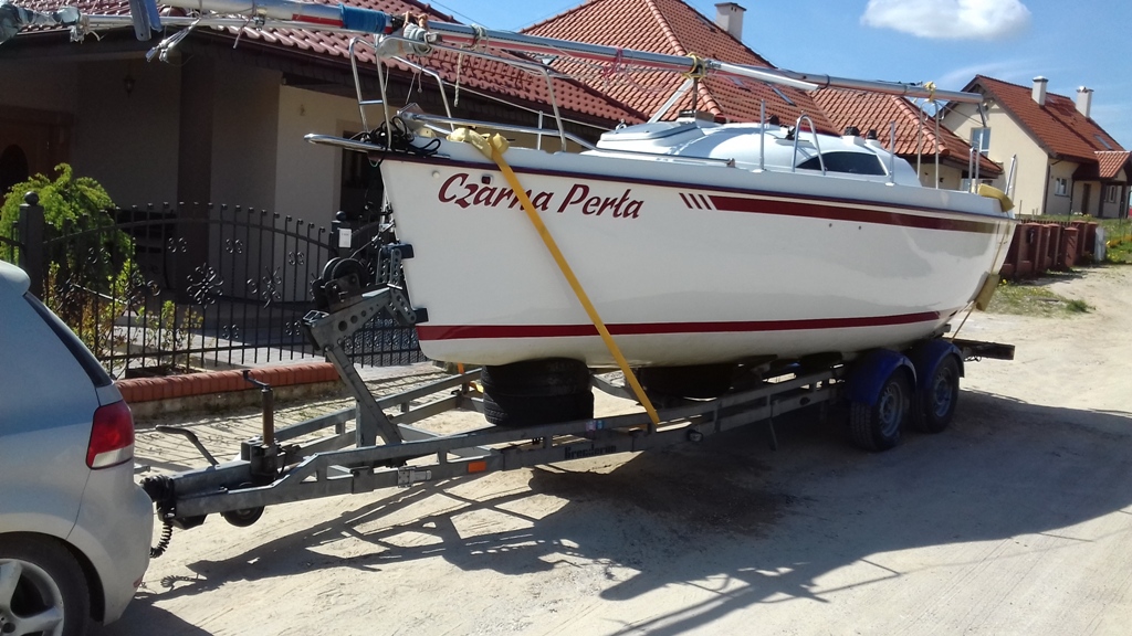

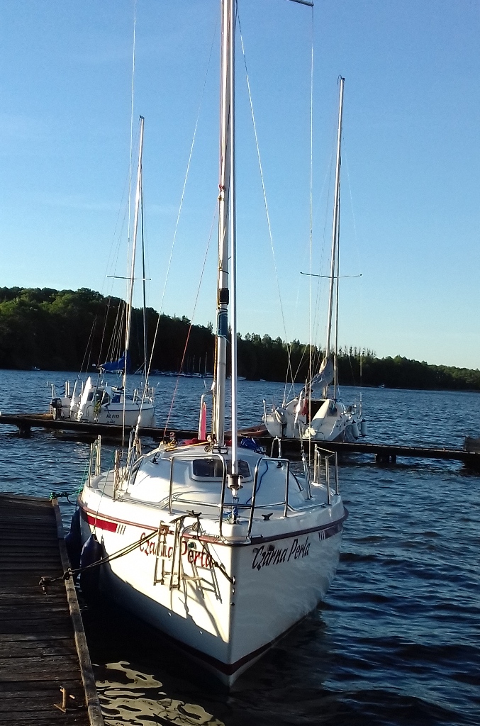

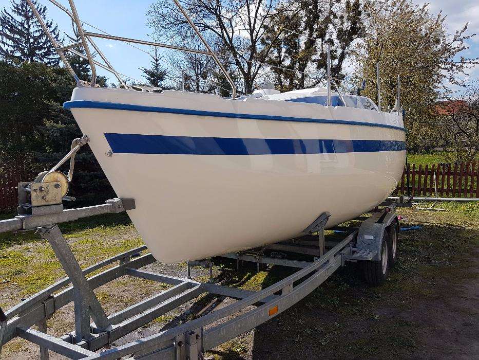

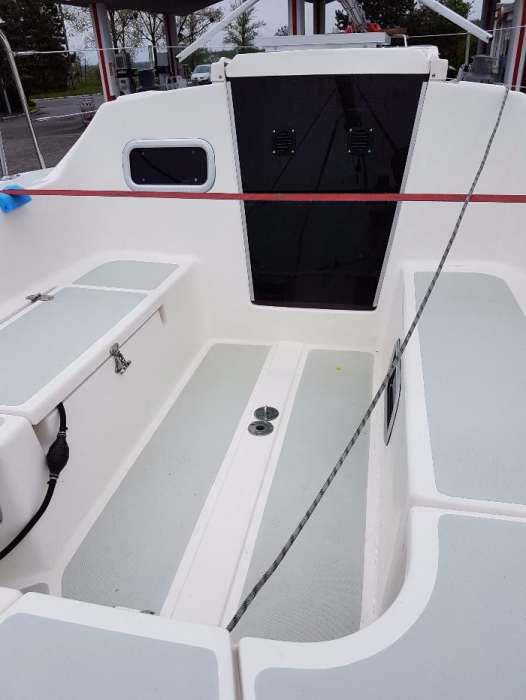

Mam jeszczee drugą propozycje na dziś z trochę innej pułki cenowej. sasanka 660 2010r.
za 42tyś. Zdjęcia z tego roku z maja. Pytanie czy nie została trochę odpicowana
zdjęcia mam w większym formacie ale tak dużych nie da sie załadować więc wyciąłem najważniejsze rzeczy
bb.jpg [ 279.09 KiB | Przeglądane 5908 razy ]
aa.jpg [ 194.06 KiB | Przeglądane 5908 razy ]
SH103937.JPG [ 156.61 KiB | Przeglądane 5912 razy ]
a.jpg [ 300.45 KiB | Przeglądane 5912 razy ]
b.jpg [ 308.34 KiB | Przeglądane 5912 razy ]
c.jpg [ 360.69 KiB | Przeglądane 5912 razy ]
Na to czy nie odpicowana tego ze zdjęć nie będzie widać.
Na oko ten egzemplarz ma dno w wielokrotnie lepszym stanie.
Tyle, że nikt Ci nie zapewni rzetelności oceny stanu jachtu bez oględzin.
Musisz na takie oględziny pojechać z kimś mającym pojęcie o technikologii jachtowej.,
Inaczej kupujesz kota w worku a na dodatek możesz sie wsadzić na minę.
Nigdy tak nie rób jeżeli nie jesteś samobójcą !
Znajdż kogoś ze znajomością rzeczy i poproś człowieka o pomoc przy oględzinach.
Jest tak wiele punktów, w które trzeba zajrzeć i które trzeba obejrzeć, że nawet nie podejmuję się ich wymienić tutaj - choć spróbuję poniżej.
To jedno - drugie to sposób zakupu.
Jeżeli chcesz kupić naprawdę porządny jacht to MUSISZ obejrzeć go na wodzie - przepłynąć się nim, postawić na nim żagle, odpalić silnik, obejrzeć zęzy w jachcie w czasie pływania, dokładnie step by step obejrzeć wszystkie okucia, laminat, żagle - ich stan itd, itd....
Następnie jacht trzeba wyjąć z wody i bardzo dokładnie obejrzeć dno - jeżeli to jest mieczówka to trzeba dokładnie - z obu stron - od strony zęzy oraz ze strony dna - obejrzeć skrzynkę mieczową i jej styk z kadłubem. To jest bardzo istotne ! Potem musisz obejrzeć laminat pod KLW w poszukiwaniu osmozy, obejrzeć stan okuć steru, sam ster, obejrzeć miecz po jego wypuszczeniu pod jacht od strony dna pod jachtem itd, itd....
O wnętrzu już nie wspominam - musisz dokładnie obejrzeć cały jacht po wyjęciu materacy, zajrzeć jak się da pod wkładki, obejrzeć, kambuz i całą instalacje wodną, elektryczną - dostać schemat instalacji i bardzo dokładnie tę instalację elektryczną - wraz z bebechami tablicy rozdzielczej - obejrzeć.
O silniku nie wspominam bo to odrębne story - jak zapala na zimno, na gorąco, czy nie rzyga paliwem, co z chłodzeniem, obejrzeć stan świeć itd, itd...
To tak na bardzo szybko - a Ty chcesz oby to wszystko ktoś Ci ocenił z kilku zdjęć ?
To się po prostu nie da...

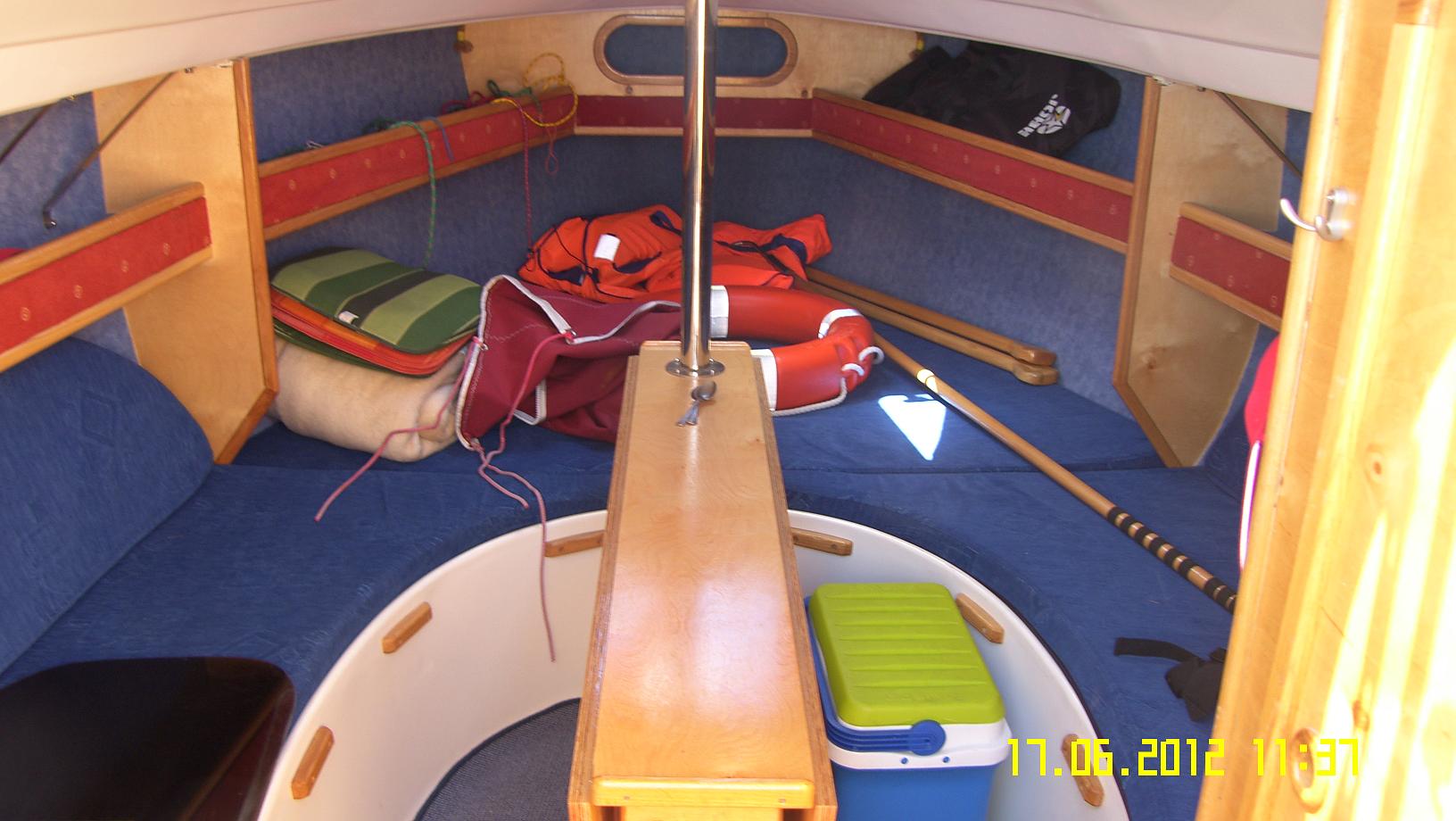

Kaka84 napisał(a):
czasem bystre oko forumowiczow moze zaoszczedzic drogi czasu i kasy
Moje oko zwróciło uwagę, że zdjęcie wnętrza było robione w 2012 roku (data na zdjęciu) a mamy już 2018 rok. W tej sytuacji nie wiadomo kiedy były robione pozostałe zdjęcia? Chociaż nie ma na ich daty. Może te zdjęcia także są z tego samego okresu?
Za ten post autor Marian J. otrzymał podziękowanie od: Kaka84

tes 678 bt rocznik jeszcze mi nie znany cena z kosmosu ale jak wszystko podlega negocjacji. Nie mam wybranej konkretnej łodzi. nie chciał bym większej niż 7.2 szerszej niż 2.5m i cięższej niż 1.5t.
treść ogłoszenia:
Łódź była odświeżona na początku sezonu, prace które zostały wykonane:
-Nowe materace
-Dołożony drugi akumulator
-Nowy Lazy Jack
-Panel Słoneczny - Fotowoltaika
-Oświetlenie led RGBW ze sterowaniem z pilota możliwość ustawienia dowolnego koloru (montaż pod jaskółkami)
-Oświetlenie nawigacyjne dziobowe
-Światło topowe led
-Oświetlenie pod salingami ledowe
-Zabezpieczenie antyfoulingiem
-Nowe radio z Bluetooth i USB
-Kieszenie na szoty
Jacht w świetnym stanie technicznym. Bardzo mało pływany ,oryginalny żelkot jak lustro.
Nie wymaga żadnego wkładu finansowego gotowy do kolejnego sezonu.
Wyposażenie jachtu poza tym co jest opisane wyżej:
-Pełne ożaglowanie (ładne, nie „przedmuchane”)
-Sztywny Sztag
-Roler foka
-Fały sprowadzone do kokpitu
-Komplet olinowania stałego i ruchomego
-Tent
-Instalacja elektryczna 12 V dwa gniazda „zapalniczkowe” oraz dwa -USB
-2 baterie
-bateria słoneczna -Fotowoltaika
-Instalacja 230V
-Wykończenie w mahoniu , wszystkie jaskółki zamykane ,duży -kambuz
-Kuchenka gazowa z dwoma palnikami ,zamykany zlew.
-Kabestany Włoskie „ANTAL”- podwójne także w kokpicie 4 sztuki (bardzo przydatne przy samotnej żegludze)
-Dwa świetliki „MONLIGHT” – w hundkoi oraz w kingstonie
-Forluk „MONLIGHT”
-Instalacja wodna – Woda czysta 40 litrów , oraz zaburtowa doprowadzona do kambuzu i kingstona (Bardzo wygodna rzecz)
-Instalacja gazowa z nową butlą
-Pomieszczenie WC – Kingston z WC chemicznym (nowe, nie używane)
-Wytyk do składania masztu.
-Rozkładany stolik w kokpicie.
-Kieszenie na szoty.
-Kotwica,
-Koło ratunkowe,
-Bosak i pagaj w wyposażeniu.
-Kamizelki ratunkowe – nowe
Jacht ma oczywiście wykupione pełne ubezpieczenie do Maja 2018 roku.
Poza sezonem ,przechowywany na hali. Jeśli pogoda będzie umożliwiała , można w każdej chwili zawieźć jacht na jezioro i zwodować- jest taka możliwość.

... Tesa ( 2006 r ) , zbudowanego w stoczni w Iławie , w b. dobrym stanie technicznym , ogrzewaniem truma i lodówką kompresorową . Łódka jednak nie posiadała silnika . Ostateczna cena 51500 zł i wg nas jak najbardziej uzasadniona.
no to już mniejszy kosmos jak mi sie wydawało cena 65tyś
Powiem Ci tak - doświadczenie życiowe kupowania wielu rzeczy pokazuje, że nie warto kupować tanio.
Mój śp. Ojciec całe życie - póki żył - powtarzał mi - "synu jesteś za biedny na tanie zakupy"
Kiedyś tego nie rozumiałem ale teraz wiem, że Ojciec miał 101 % racji.
Popatrz choćby na same Swoje fotki - o ileż ta ostatnia łódka jest nawet na oko w lepszym stanie (patrz dno i kadłub) od tej zaprezentowanej przez Siebie wcześniej.
A to wszystko potem przełoży Ci się na ilość prac niezbędnych dla doprowadzenia tego jachtu do stanu używalności.
A na końcu jest jeszcze jedna rzecz, której wielu nie bierze pod uwagę przy takim zakupie (mam wrażeni, że Ty także) - kupując cokolwiek myśl od razu, że będziesz to kiedyś sprzedawał.
I wtedy przyszły nabywca takiej łódki będzie Cię wypytywał o to wszystko co Ci właśnie piszemy m.in. o historię jachtu.
I wtedy Ty wyciągniesz takie fotki, jak właśnie nam zaprezentowałeś i zaprezentujesz stan jachtu, w jakim go kupiłeś.
I wspomnisz wtedy to co Ci piszę - o ile łatwiej Ci będzie taki jacht sprzedać.
Nic bowiem nie kupuje się na całe życie i kupując cokolwiek warto o tym pamiętać.
A tak przy okazji - napisz może jakim budżetem dysponujesz dla tej transakcji ?
Emill`76 napisał(a):
Kocurze, nie wrzucaj wszystkich sprzedających do jednego wora . Nie każdy sprzedający bowiem , jest cwanym , płytkim handlarzyną
Emilu Sympatyczny - mnie jakoś życie doświadczyło tak, że cokolwiek nie kupowałem to trafiałem na takich sprzedawców - jak to nazwałeś - "cwanych, płytkich handlarzy".
Może miałem pecha - pewnie tak - bo sam wiele rzeczy sprzedawałem i nie musiałem się ich wstydzić a moje - sprzedawane przeze mnie - jachty były zawsze oceniania jako bardzo zadbane.
Także pewnie trochę masz w tym racji, ale odrobina asekuranctwa nie zaszkodzi...
PS - jeszcze do Kol. Kaka84 - ten ostatni jacht faktycznie wygląda dość przyzwoicie.
A do tego co pisaliśmy Ci wczoraj trzeba dodać jeszcze jedną rzecz - kupując jacht - oglądając go przed zakupem - musisz bardzo dokładnie obejrzeć materace od spodu oraz wszelkie sklejki grodziowe tuż nad dnem a patrzysz szczególnie tam gdzie nie widać na oko czyli od strony zakrytych fragmentów zabudowy - a szukasz śladów wilgoci i pleśni.
I oglądasz te materace od spodu naprawdę dokładnie szczególnie w ich narożnikach.
Jak coś takiego znajdziesz to zostaw taki jacht i szukaj następnego.
Wiele rzeczy można w jachcie naprawić, ale nie opłaca się wymieniać zgniłych i zapleśniałych sklejek.
A poza tym jest to ślad, że o ten jacht ktoś nie dbał a nie takiego przecież szukasz.

Kaka84 napisał(a):
cena 65tyś
Jeżeli cena ta dotyczy ostatniego prezentowanego przez Ciebie jachtu to nie jest to cena z kosmosu.
Zadbane jachty typu Tes 678 tak kosztują.
Poza tym weź pod uwagę rzecz, której jeszcze nie zauważasz może.
Rynek jest wyraźnie - ale to wyraźnie - podzielony na dwa segmenty jachtów.
Jachty po-czarterowe i jachty prywatne.
I ceny tego samego jachtu w tych segmentach różnić się mogą o ponad 100 %.
Wynika to z faktu, iż sprzedawany jacht po-czarterowy już się właścicielowi zwrócił i na siebie zarobił a sprzedawana jednostka - czyli środek trwały majątku firmowego - trzeba sprzedać bo np. jest już za stary na czartery lub wymaga tak dużych inwestycji, że nie opłaca się ich wykonywać.
I cena wówczas jest tego jachtu bardzo niska bo trzeba się go pozbyć z firmy i tyle.
Jednostka prywatna jest zwykle bardzo zadbana, dobrze wyposażona i dobrze utrzymana.
Popatrz choćby na ostatni zaprezentowany przez Siebie jacht - jest to ewidentnie jacht prywatny bo nikt w jachcie firmowym chodzącym w czarterach nie montuje fotowoltaiki.
I taki zadbany jacht kosztować będzie zdecydowanie drożej od takiego samego jachtu po-czarterowego.
Ten pierwszy - prezentowany przez Ciebie - wyglądał na taki po-czarterowy, którego trzeba się za wszelka cenę pozbyć z firmy.
Także szukaj jachtu z rąk prywatnych.
