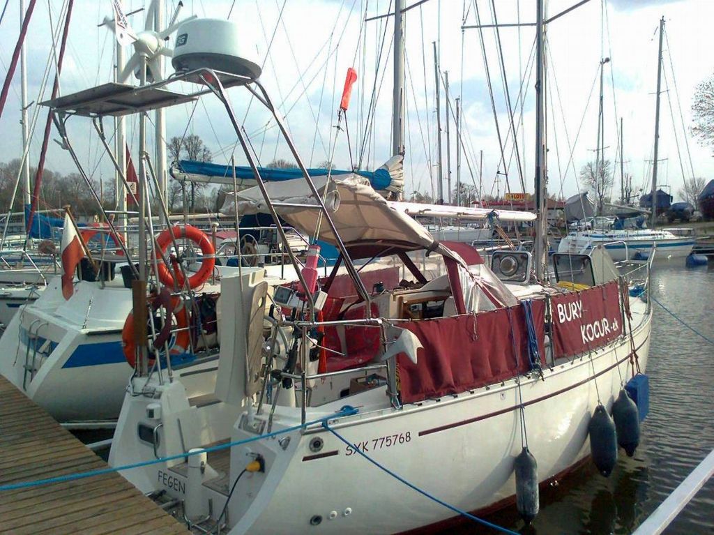

Tutaj już złośliwie:
No i ta antena na topie. Nie dość że pogarsza stateczność, to jeszcze w burzy jest zachętą dla piorunów. A to jest naprawdę ryzykowne, czyż nie? :mrgreen:

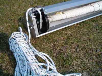

Roler omawiany w artykule to roler grota w maszcie, nie wiem czy zdajecie sobie sprawę jak on wygląda. Nie mam akurat fotki , ale ten bom daje jakieś pojęcie.
roler mast_1.jpeg [ 20.65 KiB | Przeglądane 7479 razy ]
Postawcie to w pionie i wyciągnijcie na długości do 6-7m.
Rura szeroka i otwarta na całej długości, aby zmieścił się w niej żagiel, a wokół niego druga rura dająca profil zamknięty aby był masztem.Do tego cały żagiel (z listwami).
Nie zdziwi więc że to musi ważyć.

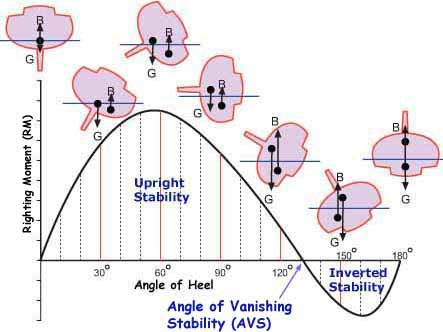

Tak więc wyposarzenie nie musi zmniejszać stateczności końcowej 90*.
Wykres stateczności wg A.Simpson .jpg [ 45.13 KiB | Przeglądane 7479 razy ]
Popatrzcie na przechył 90* - to jest dla jachtu z balastem w kilu.
Nasze (śródlądowe ) mają co najwyżej balast w zęzie, więc środek ciężkości jest wyraźnie wyżej.

I wtedy problem narasta.
Stara prawda mówiła: 1kg na maszcie równa się 100 kg w balaście.
Oczywiście i tu prawda tkwi w szczegółach. Gdzie na maszcie, na jak długim maszcie i z jakim balastem.
http://www.masztyjachtowe.pl/maszty/maszty-rolowane

Założyłem na poprzednim jachcie taką bramkę oraz chwyt do generatora wiatrowego i uważam, iz była to bardzo dobra decyzja.
fotka1.jpg [ 167.37 KiB | Przeglądane 7419 razy ]
Przestało mi wreszcie brakować prądu a o roli radaru w czasie płynięcia we mgle wspominać nie będę - po prostu warte to było każdych pieniędzy.

A co do anteny na topie - nikt i nigdy nie przekona mnie, że 680 gramów (!!!) wagi anteny jest istotne dla bezpieczeństwa jednostki.
Wręcz odwrotnie - to ta antena może stanowić o tymże bezpieczeństwu.
