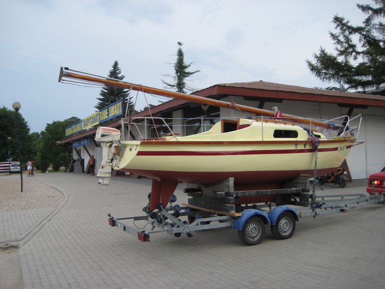

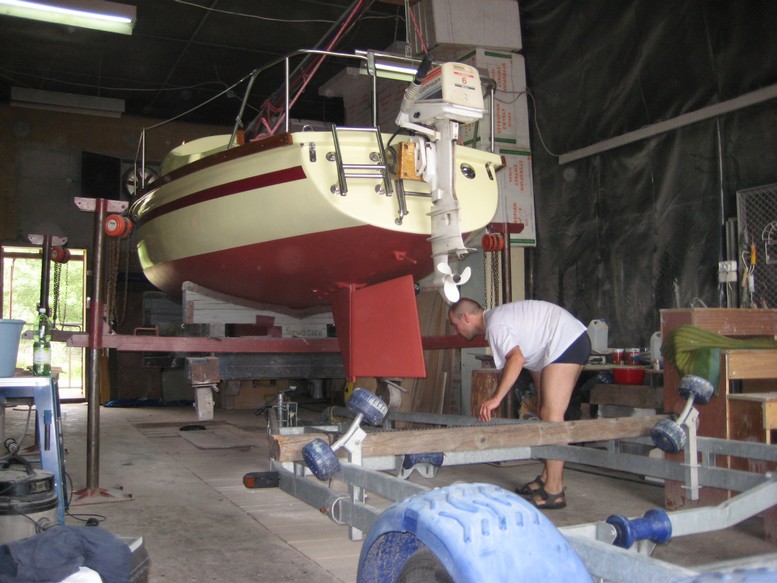

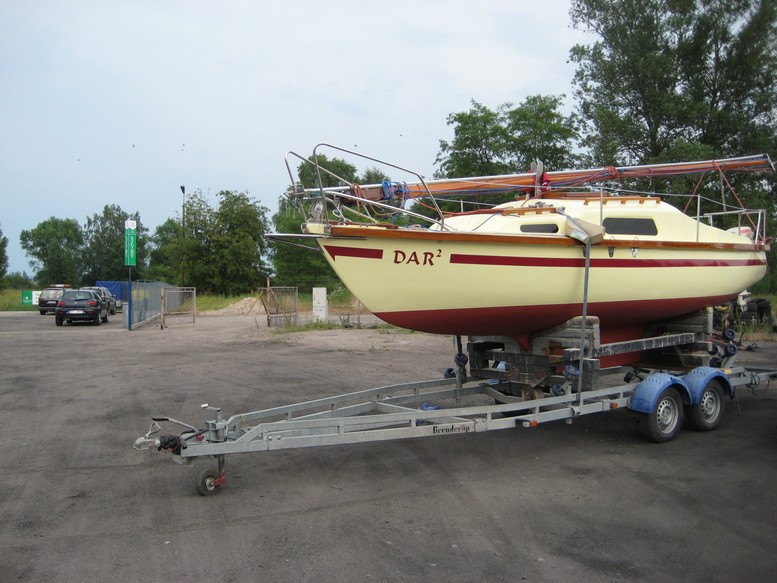

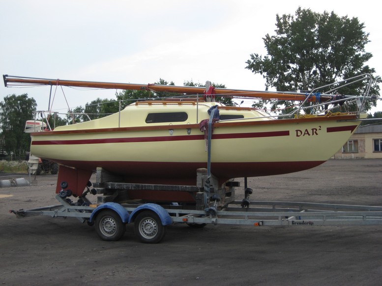

Poniżej zdjęcia z poremontowego wodowania mojej Gigi. Może coś podpowiedzą.
Generalnie łódkę w raz z jej łożem wstawiliśmy na przyczepkę. Zabezpieczenie prowizoryczne bo do slipu było ok 1km.
W podobny sposób była (i pewnie jest, bo już nie należy do mnie) co roku wodowana/slipowana.
Co do wagi to zgadzam się z przedmówcami - raczej bliżej 1,2 niż 2,0T

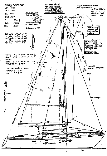

Jeśli dobrze odczytałem z rysunku poniżej, to 1200 kG.
