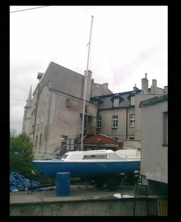

czy ktoś może mi powiedzieć dlaczego tan maszt tak krzywo stoji? ... znaczy czemu mu się tak wygina? przecież wiatru nie ma. :mrgreen:
Clipboard01.jpg [ 24.58 KiB | Przeglądane 6975 razy ]
