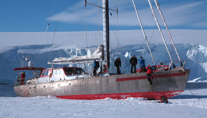

Przypadkiem trafiłem na dwie fotki z jachtami o długości 20 metrów i... z podnoszoną szybrowo płetwą.
Czyli - jak trzeba w rejony z lodem - to jak najbardziej można:
BTW -Ten pierwszy jacht został sprzedany a właściciel zbudował nowy - też 20-metrowy i też z podnoszoną płetwą - ten drugi.

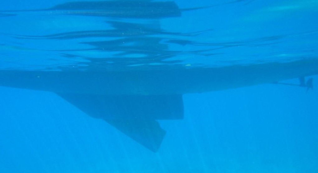

BTW - Ten sam właściciel miał przedtem inną jeszcze morską "mieczówkę" - 12-metrową:
A tu inny przykład - 15m i 0.8m zanurzenia minimalnego:

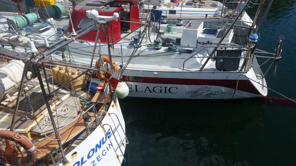

http://www.pelagic.co.uk/fleet_pa.asp

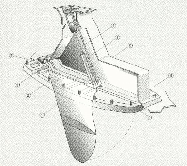

Ponad 22 metry, niesamowita łódka, którą miałem przyjemność obejrzeć. Sztranduje bez problemów kiedy ich lód zaskoczy i trzeba zwiewać na płytkie.
Kil w kształcie wycinka koła, bez szpary w dnie po opuszczeniu, balast w kilu. Marzenie na duże szerokości.

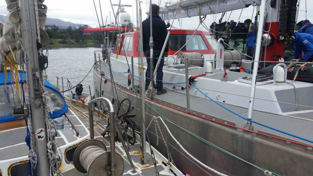

Wiesz, Skip Novak Pływa w takie miejsca, gdzie nader często zmiana kierunku wiatru to zagrożenie dryfującym lodem. Jak wielokrotnie mówił nie pchałby się tam, gdzie się pcha jachtem, który nie jest w stanie uciec przed lodem. A przed lodem konfekcjonowanym w odcinkach stwarzających zagrożenie dla jednostki uciekać możesz na płytkie - tam gdzie góra, cielak growlery czy spiętrzona kra oprą się o dno, nie o Ciebie
Tam na południu Chłopaki tak pływają.
Poniżej fotki "Pelagica" starszego i mniejszego nieco jachtu Skipa Novaka i Seal jachtu wieloletniego skipera obu Pelagiców pracującgo dla Skipa - Hamisha Lairda
AFAIR grounding plate na której Pelagic Australis staje /circa 50 ton wyporności/ to 1,5 cala aluminiowej płyty...
PS Ten kil jest całkiem porządny i zawiera sporą część balastu, coś ponad 12 ton i jest zrobiony tak jak lubi armator czytaj prosto, żeby się nie miało co psuć, ponieważ wszelkie jachtowe hydrauliki są skomplikowane, ciężko drogie i się psują to kil podnosi przez zblocze... wyciągarka od terenowej ciężarówki co wytrzymuje taplanie. Jak się spsuje to druga taka sama czeka sobie w zapasie szczelnie zapakowana na półce w forpiku bo to relatywnie tanie. Jak się obie spsują to można linę ze zblocza puścić na windę kotwiczną, a jak zabraknie prądu to przed masztem stoi jebutny kabestan pędzony ręcznie z młynka na dwóch chłopa ;)
