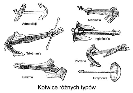

Zima to czas przed sezonem żeglarskim na to by zadbać o taki szczegół jak dobra skuteczna kotwica z odpowiednio przygotowaną cumą kotwiczną i ewentualnym łańcuchem kotwicznym.
Czy mając na jachcie dobre kotwice możemy zwiększyć bezpieczeństwo żeglugi... i kiedy należy użyć kotwic(y) ?
To pytanie nasunęło mi się przeglądając informacje o tragedii jachtu Nashachata ( tam coś było o kotwicy ).
Wklejam jako " ciekawostka "....http://www.zegluga.wroclaw.pl/articles. ... cle_id=102

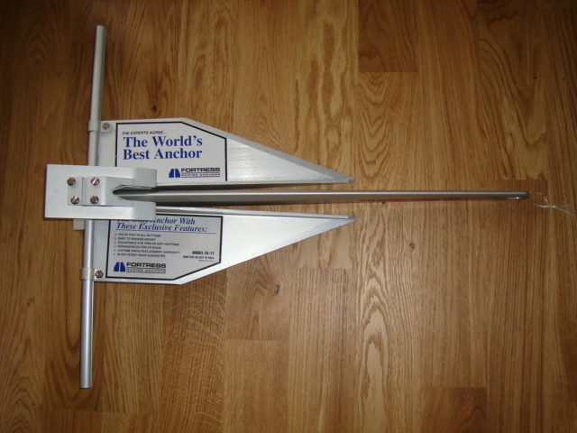

Nabyłem właśnie kotwicę Fotress FX-11 dla mojej 27-mio stopowej łódki. Wedle rozpiski na stronach producenta jest o jeden stopień większa niż zalecana, ale mimo to wydaje mi się jakaś taka mikra. Nie miałem jeszcze okazji używać, dlatego chętnie przeczytam o waszych doświadczeniach.
M@rek?
Właśnie ją poskładałem.
DSC05432.JPG [ 137.46 KiB | Przeglądane 7989 razy ]
Zasadniczo mam linę z kawałkiem łańcucha. Łańcuch planuję przedłużyć do 10m. Dać 8 czy 6mm?

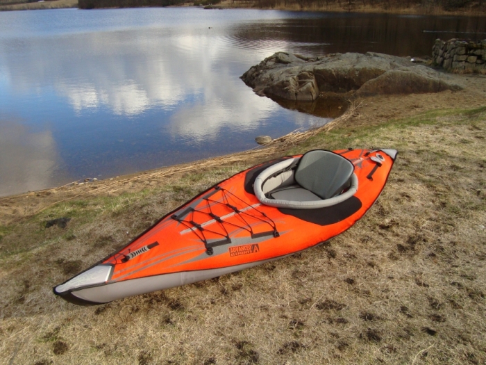

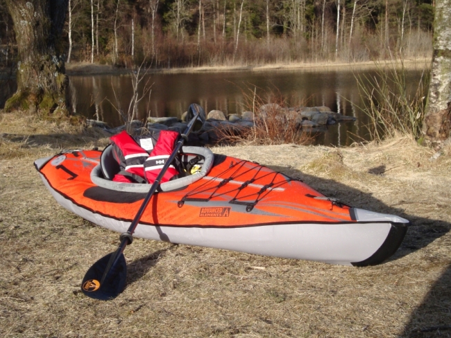

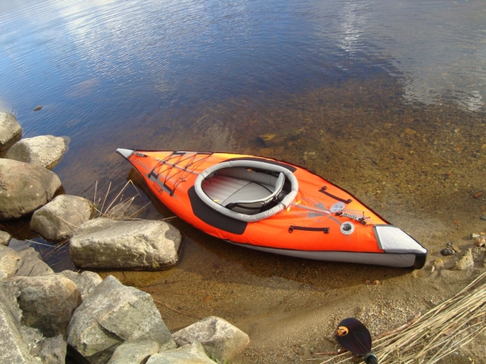

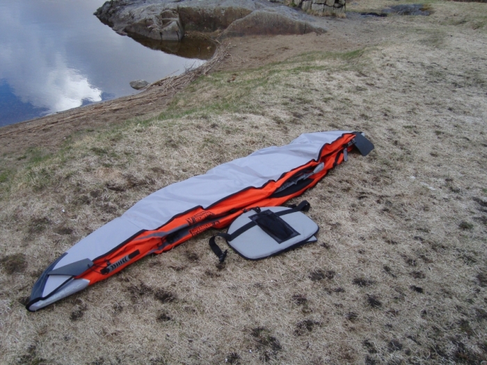

Kotwica kotwicą, ale jak już zakotwiczymy pozostaje problem dostarczenia się na ląd. W ciepłych wodach Chorwacji można by wpław, ale tu u mnie... Pewnie, że ponton, ale jak się ma mały jachcik i pływa się samemu, to może niekoniecznie. Jak zatem? Otóż wymyśliłem sobie, że kajakiem :)
Takoż i w komplecie do kotwicy zakupiłem dmuchany kajak Advanced Frame. Jako że w końcu puściły lody i słonko nawet na chwilę wyjrzało, udało mi się go dzisiaj wypróbować.
Wrażenia bardzo pozytywne, choć nie wiem jeszcze jak uda mi się na niego wsiąść z jachtu. Faza wsiadania jest mocno chwiejna...
A oto i on.
advancedframe_004.jpg [ 333.73 KiB | Przeglądane 7762 razy ]
advancedframe_005.jpg [ 332.13 KiB | Przeglądane 7762 razy ]
advancedframe012s.jpg [ 311.88 KiB | Przeglądane 7762 razy ]

Od dziesiecioleci mam pontony-zabawki dla dzieci: starczy dla dwoch doroslych, latwiej wsiadac, kosztuje to grosze, nic nie wazy* i zwykle ze dwa sezony wytrzymuje ;)
*Te zalety plus lenistwo sklonily mnie nawet do nabycia takiego "pontonu" jednoosobowego, bo po co pompowac dla dwojga, jak sie jest sam?
A ze czyms takim kotwicy nie da sie wywiezc awaryjnie, to inna sprawa.
