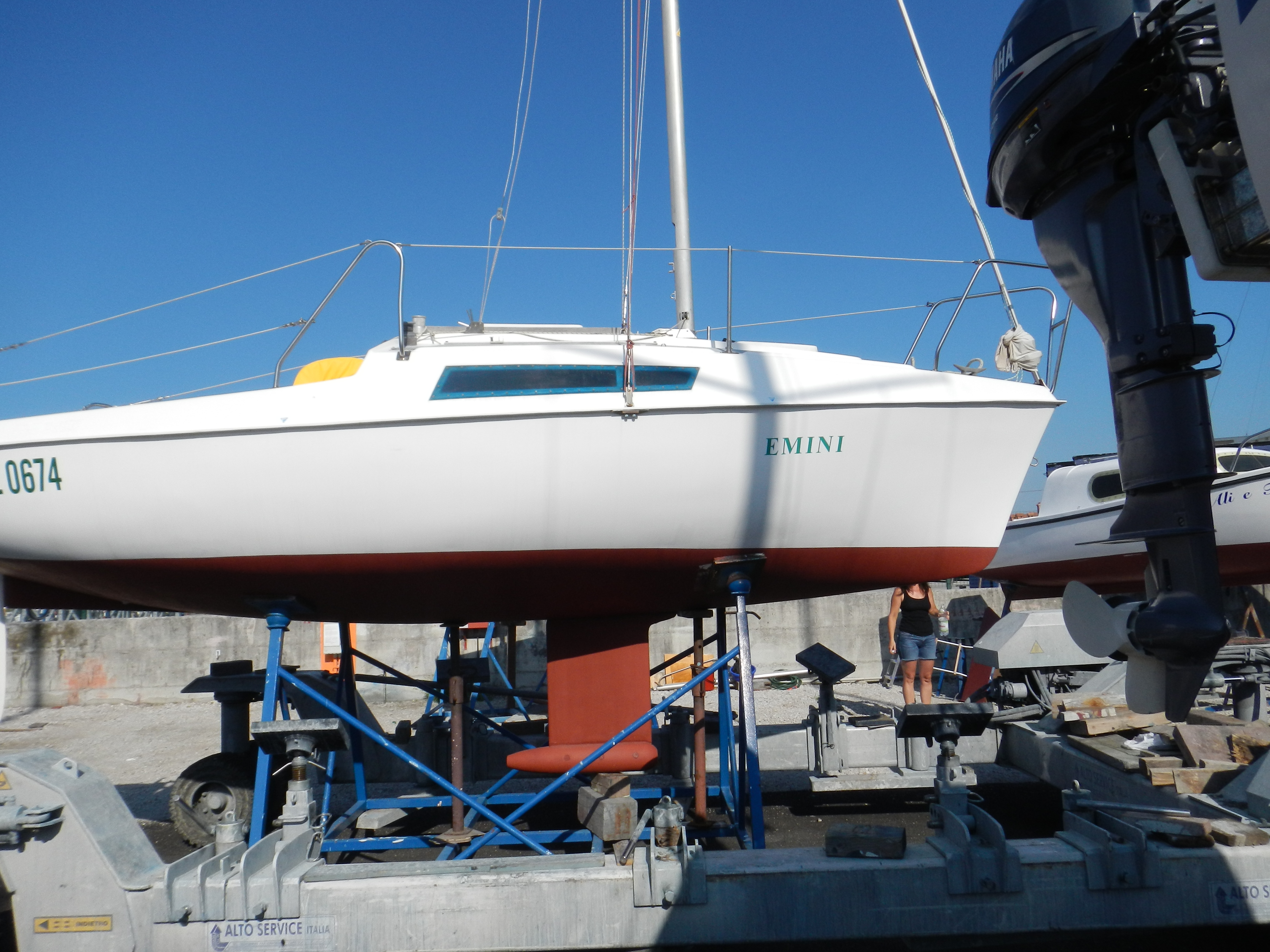

Jeśli chodzi o Polo, to dodatkowym bonusem jest jego bardzo przemyślana, mocna i niezatapialna (jeśli robione wg. dokumentacji...) konstrukcja. Autorzy Polo (Jacek Centkowski i Jan Młynarczyk) bardzo solidnie odrobili również lekcje z zakresu ergonomii. Dzięki temu była to i chyba jest nadal najwygodniejsza łódeczka z przedziału 18-20 stóp - a i porównań z blisko 6 stóp dłuższym Nefrytem zupełnie nie musi się obawiać! Polo jest co prawda ciupek wolniejsze od innych, bardziej regatowych mikro, ale to nadal łódka szybka!
Ponadto wykonane zgodnie z planami i nieco doposażone Polo jest łódką, którą można bez obaw pływać po wodach morskich (były chyba dwie wersje planów, "morskie" wyróżniały wzmocnione węzły konstrukcyjne i grubszy laminat wokół skrzyni mieczowej...).
Ja żeglowałem na Polo po Zalewie Wiślanym i Zatoce Gdańskiej i mogę potwierdzić, że spisywały się bardzo przyzwoicie. Przy czym w wersji ze stałą płetwą balastu - lepiej. A właśnie - AFAIK konstruktorzy przewidzieli stałą płetwę balastu, którą można montować wykorzystując skrzynię mieczową. To jest - pod warunkiem prawidłowego wykonania i spasowania skrzyni/płetwy - bardzo dobry pomysł, który w parę godzin czyni z Polo prawdziwego małego kilerka, który daje dużo radości na morzu ;) Tu trochę o tym:
http://www.sailforum.pl/viewtopic.php?p ... cc9#p36293
A tu relacje z rejsów Polo po Bałtyku:
http://www.kulinski.zagle.pl/2000/maletipi.html
Niektórzy armatorzy, planując wyłącznie morskie pływania, wywalali skrzynię mieczową całkiem i montowali stałą płetwę balastu - na stałe. Np.:
viewtopic.php?p=74364#p74364
Tu obrazek w Polo z zamontowaną stałą płetwą:
PS. Gabaryty i masa Mikro pozwalają najczęściej na całkiem bezproblemowy transport łodzi za pomocą przyczepy drogowej (5.5m długości, 2.45m szerokości, masa 500 kg - zestaw pusta łódka+przyczepa może ważyć nawet poniżej 750kg, czyli można holować nawet zupełnie niewielkim autem i wystarcza do tego kat. B prawa jazdy). Oczywiście tak dalece turystyczne Mikra, jak przykładowe Polo, są najczęściej wyraźnie cięższe niż minimum klasowe, ale ich drogowa "mobilność" to nadal żaden problem. A łódka którą można wyciągnąć i zabrać ze sobą daje się trzymać zimą w miejscach tanich lub wręcz darmowych (jak własny ogródek czy garaż).
