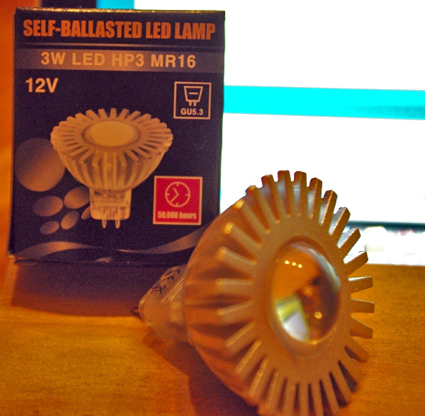

Ja na swoim jachcie zastosowałem listwy i ledy takie jak tu:
led.jpg [ 203.95 KiB | Przeglądane 11609 razy ]

Jeanneau napisał(a):
Trudno jest mi wywnioskować, czy jesteś zwolennikiem ledów na jachcie, czy ich przeciwnikiem
No nie, na co to mi przyszło! :oops: Żebym nawet tu, w takim technicznym temacie musiał tłumaczyć że nie jestem wielbłądem, tj przeciwnikiem LED-ów na jachcie :shock: Może zamiast powtarzać się po raz nie wiadomo który podam link do tematu na innym Forum, gdzie stosowene fotki można zobaczyć bez logowania, nie tak jak tu:
http://forum.:forum_o_mazurach:/viewtopic.php?t=1622
Te LEDowe zamienniki tradycyjnych żarówek (słusznie że na 12V; gdyby ktoś wpadł na pomysł użycia również obecnie popularnych zamienników na 230V AC przy użyciu nierzadko zalecanej w charakterze niezbednego jakoby gadżetu na jachcie przetwornicy 12V DC / 230 AC - byłby to marny interes pod względem ekonomii zasilania) - to wynalazek stosunkowo nowy. Miałem kiedyś sposobność zajrzeć do środka; był tam stosunkowo złożony układ zasilający ze scaloną przetwornicą DC/DC. Niestety użyty w niej uklad scalony nie zaliczał się do najekonomiczniejszych (zastosowano klucz bipolarny zamiast MOS; nie wiem jak jest w przypadku tych co prezentujesz). Można mieć tylko nadzieję że ten imponujący radiator chłodzi jedynie strukturę diody a nie układu scalonego.
Tak czy inaczej, dla niezaawansowanych w elektronice zarówno listwy jak i takie zamienniki polecić można.

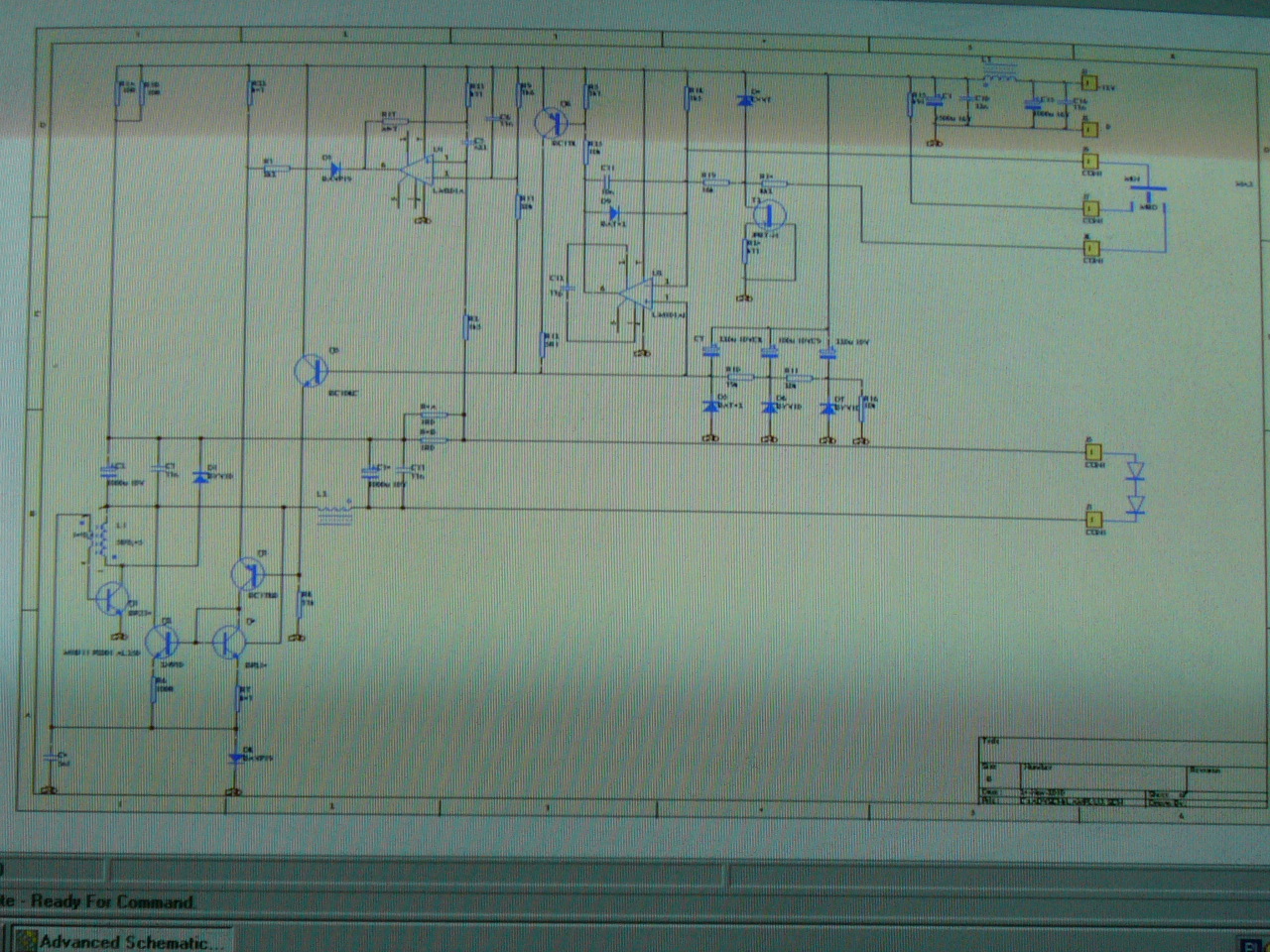

Pamiętasz może oznaczenie scalaka? Do mikrolatarki bym potrzebował coś wysokosprawnego.
Nie pamiętam, ale o wysokosprawności akurat tego kościa zapomnij. Sprawdziłem na bieżąco w necie: klucz bipolarny do tego jeszcze w układzie wtórnika - i cała sprawność idzie się kichać; zgodnie z danymi na samym kluczu traci się ok. 1V. Tym większe będzie to miało znaczenie w przypadku latarki, gdzie do dyspozycji jest chyba niższe napięcie zasilające niż 12V. Lepiej pokombinować z generatorem samodławnym który zapewni wyższą sprawność (straty na kluczu na poziomie 0,1V). Mikrolatarka nie musi mieć wszak takich bajerów jak choćby miękki start, a i stabilizacja jasności może być mniej precyzyjna. Trzeba tylko dopętać dodatkowe uzwojenie (bazowe, wszystkiego kilka zwojów) na dławiku co jest upierdliwe przy produkcji wielkoseryjnej (i dlatego nie stosuje się obecnie generatorów samodławnych tylko scalaki) ale przy jednostkowym wyrobie można sobie na to pozwolić.
A miękki start jak zrobiłeś?
Oj tam. Napięcie odniesienia (od którego ściśle proporcjonalnie zależy prąd LEDów) narastające wykładniczol/parabolicznie w czasie (wskutek ładowania sieci kondensatorów tantalowych) i ograniczane na poziomie ściśle określonym przez wzmacniacz operacyjny LM201 (taki staroć, kultowy ze względu na metalową obudowę cechujący się istotną w tym wypadku zaletą w postaci zakresu napięć wejściowych sięgającego dodatniego napięcia zasilania. Drugi taki sam kość pozbawiony kondensatora korekcji częstotliwościowej posłużył za komparator. Jedno z bezliku możliwych rozwiązań, wcale nie twierdzę że nie śmieszne poprzez nadmierną rozbudowę :oops:
Opisywałeś już gdzieś w sieci ten aktualny kompletny układ, który masz na Leśnym Dziadku (elektroda?)? Bym nie zadawał tylu pytań jakby gdzieś był dostępny :)
Nie opisywałem, mam go gdzieś w domowym komputerze, ale nie mam w domu drukarki, za to w robocie nie mam Protela. Spróbuję w tej sytuacji sfocić dziś ekran monitora, zobaczymy czy schemat będzie czytelny. Ale do mikrolatarki na pewno bym go nie polecał: tam wcisnąłbym raczej ten rowerowy, na 3 tranzystorach opisywany w Elektronice Praktycznej nr 6/1994 (uwaga, nie śmiać się z tego że przedstawione tam wiadomości o LEDach dawno się już zdezaktualizowały). Niestety w sieci znaleźć tego nie mogę; może jeszcze wtedy nie było archiwizowane :(

ps. A oto i zapowiadany schemat lampki kabinowej (za rozjaśnianie odpowiada sieć diodowo - rezystorowo - kondensatorowa poniżej FET-a) - ale o charakterze raczej poglądowym. Może dałby się odczytać ze zdjęcia gdyby go mocno przeredagować - ale dziś wróciłem późno bo pływalem "Leśnym Dziadkiem" :)
P1070095.JPG [ 506.33 KiB | Przeglądane 11336 razy ]

Tomek Janiszewski napisał(a):
To jest konstrukcja o charakterze zdecydowanie radioamatorskim a nie profesjonalnym :wink:
Z radioamatorstwem (i to nie w sensie krótkofalarstwa) to mam tyle wspólnego, że odnowiłem i przestroiłem znaleziony odbiornik Narew :lol: Do nawijania cewek dojdę za kilkanaście lat :)
Tylko czasem moze dziwić gdy procesor się zawiesi i ukaże się komunikat: "Lampka wykonała niedozwoloną operację i nastapi jej wygaszenie. Prosimy o skontaktowanie się z producentem"
Trwale się raczej nie zawieszają (mają układy resetujące procesor jeśli nie reaguje przez określony czas), niemniej tendencja do pakowania mikroprocesorów do najbardziej wręcz elementarnych układów jest nieco zatrważająca.
Ale może lepiej zarazem wymienić żarówki na LED-y i zastosować zasilacz z rozjaśnianiem, natomiast rozjaśnianie żarówek to zbyteczny bajer?
Na razie mam w lampce oświetlającej wnętrze schowka zwykłą żarówkę załączaną włącznikiem krańcowym wziętym z lodówki :) Docelowo (acz w bliżej nieokreślonej przyszłości) zastąpiłbym pewnie diodami, o ile faktycznie mają już przyjemniejsze kolorki, i od razu zastosował do celów pseudo-dekoracyjnych (stąd ten miękki start).
Dzięki :) Pomogłoby mi bardzo gdybyś mógł w skrócie opisać która część schematu za co odpowiada, jeśli znalazłbyś chwilkę wolnego.
A więc: właściwa lampka - to te dwie diody po prawej u dołu. W rzeczywistości są tam trzy diody czerwone w połączeniu szeregowym szeregowo włączone podłączone do przetwornicy na stałe, i 2 X 2 diody białe które można dołączyć lub odłączyć. Diody białe ustawione są w kształt litery "Y" a czerwone leżą pomiędzy jej ramionami. Właściwą przetwornicę (generator samodławny, tu włączony w takiej konfiguracji że działa jako przetwornica "step-down") stanowi tranzystor po lewej u dołu, oraz współpracujacy z nim transformator. Dławik bardziej z prawej, podobnie jak dławik w doprowadzeniu zasilania w prawym górnym rogu - pełnią tylko rolę elementów przeciwzakłóceniowych. Sieć tranzystorów po prawej stronie od generatora samodławnego - to zwielokrotniające lustro prądowe, przy czym prąd bazy generatora nie jest czerpany bezpośrednio z baterii lecz przepływa uprzednio przez LED-y, dzięki czemu redukuje się straty. Lewy wzmacniacz operacyjny (pracujący bez korekcji częstotliwościowej - jako komparator) mierzy spadek napięcia na rezystorach próbkujących (tych parami zrównoleglonych) wywoływany przepływem prądu LED-ów. Gdy przekroczy on zadaną wartość - następuje zatkanie tranzystora w generatorze samodławnym i prąd LED-ów maleje. Napięcie odniesienia dla tego komparatora uzyskuje się z diody Zenera zasilanej za pośrednictwem FET-a (źródło prądowe). Zarazem jednak na wartość tego napięcia ma wpływ położenie przełącznika jasności (uwidocznionego po prawej stronie) oraz stan naładowania kondensatorów (poniżej FET-a, zadaniem diod jest ich szybkie rozładowanie po wyłączeniu zasilania aby kolejny start również był "miękki").
I to chyba na razie tyle. Abyś się nie załamał, do reszty, dodam że przetwornica dla lampek nawigacyjnych jest wyraźnie prostsza.
Tomek, dlaczego zamiast zdjęcia nie nacisnąłeś klawisza "Print Screen"? Było by bardziej czytelne...
Protel mam na jednym komputerze (starym jak świat) internet - na drugim. Chyba więc niedasie. Ale mogę spróbować zagęścić ten schemat, co umożliwi pokazanie go w większej skali.
To pocieszające :) Układ robi wrażenie, za Chiny bym tego tak nie wymyślił, ale bardzo pouczające jest podpatrzeć jak to można zrobić, dzięki :) Kto wie czy mi się kiedyś nie przyda.
