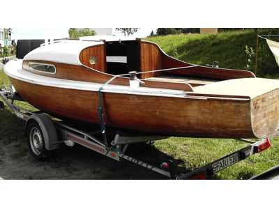

Cześć. Zarejestrowałem sie dopiero na forum zeby zapytac was co myslicie o tym zeby kadłub z omegi uzbroić w silnik zaburtowy mariner a omege przerobic na łódź rekreacyjna z napedem motorowym. ponizej zdjecia :)
tylko nie krytykujcie, dopiero jest w budowie... :)

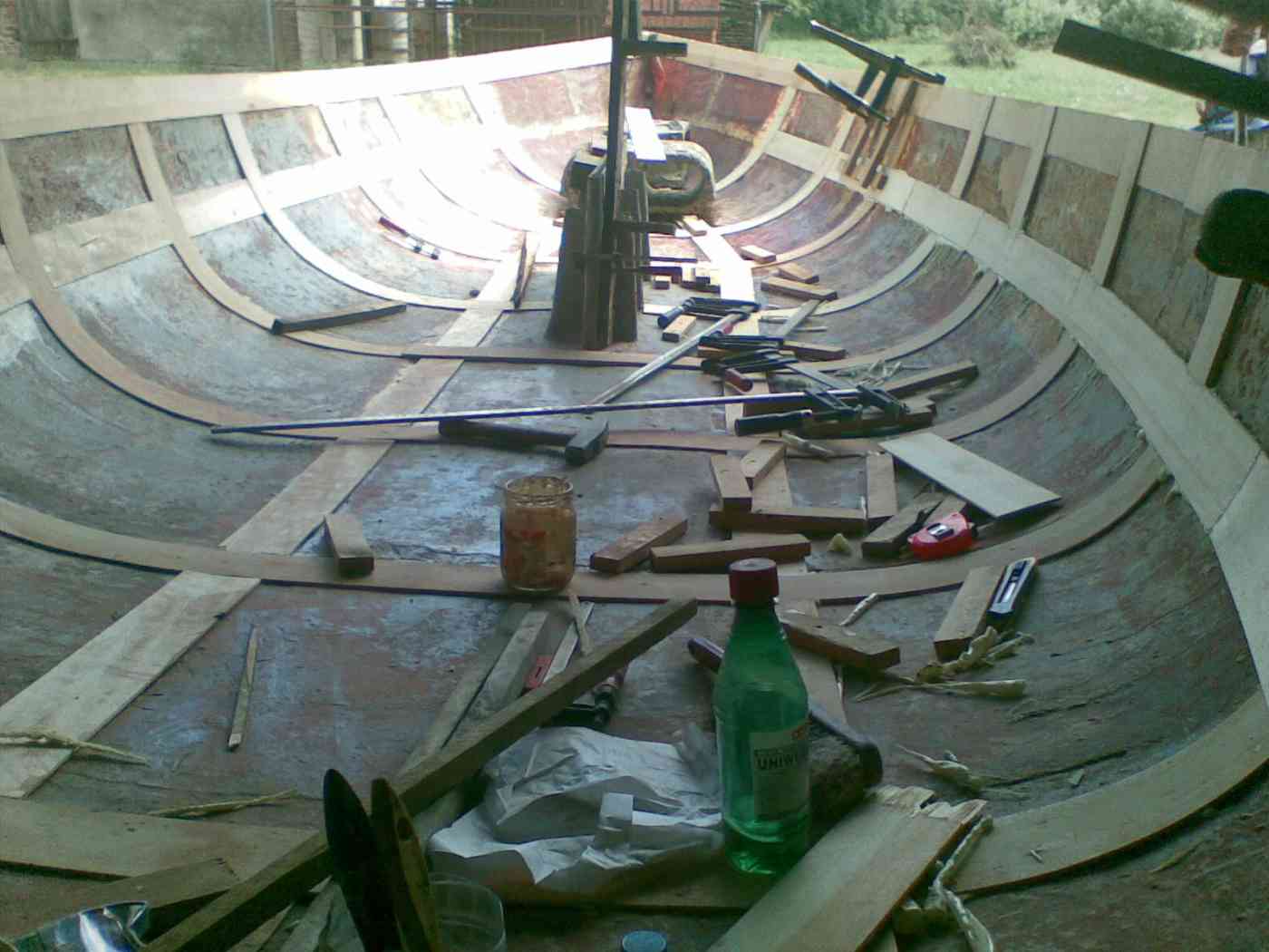

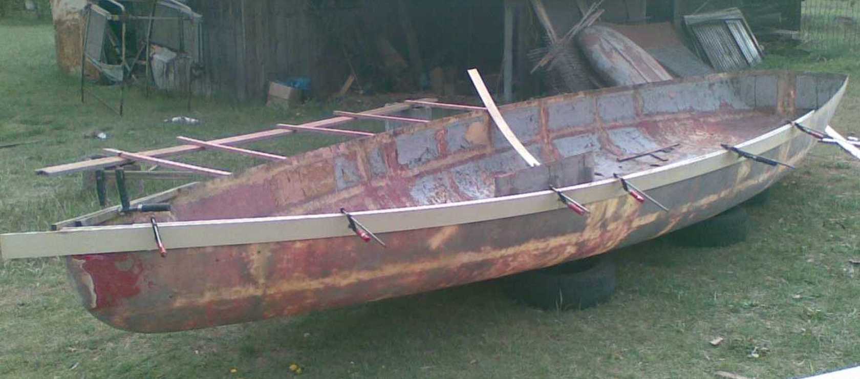

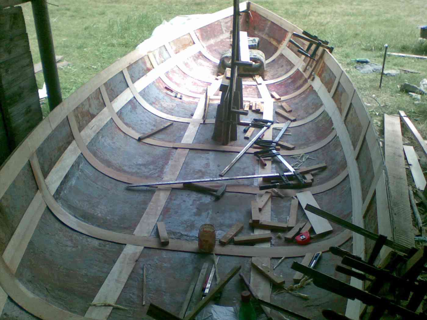

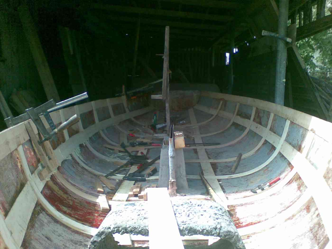

zamieszczam zdjecie na jakim etapie prac jestem, i jezeli ktos ma jakies cenne rady to smialo piszcie, jestescie bardziej doswiadczeni odemnie, to moja pierwsza budowa i raczej nie ostatnia.
Pozdrawiam.

a wogole jak patrzycie na wykonanie zamieszczone na zdjeciach to jest to poprawne, czy raczej zle to robie? pozdrawiam.
