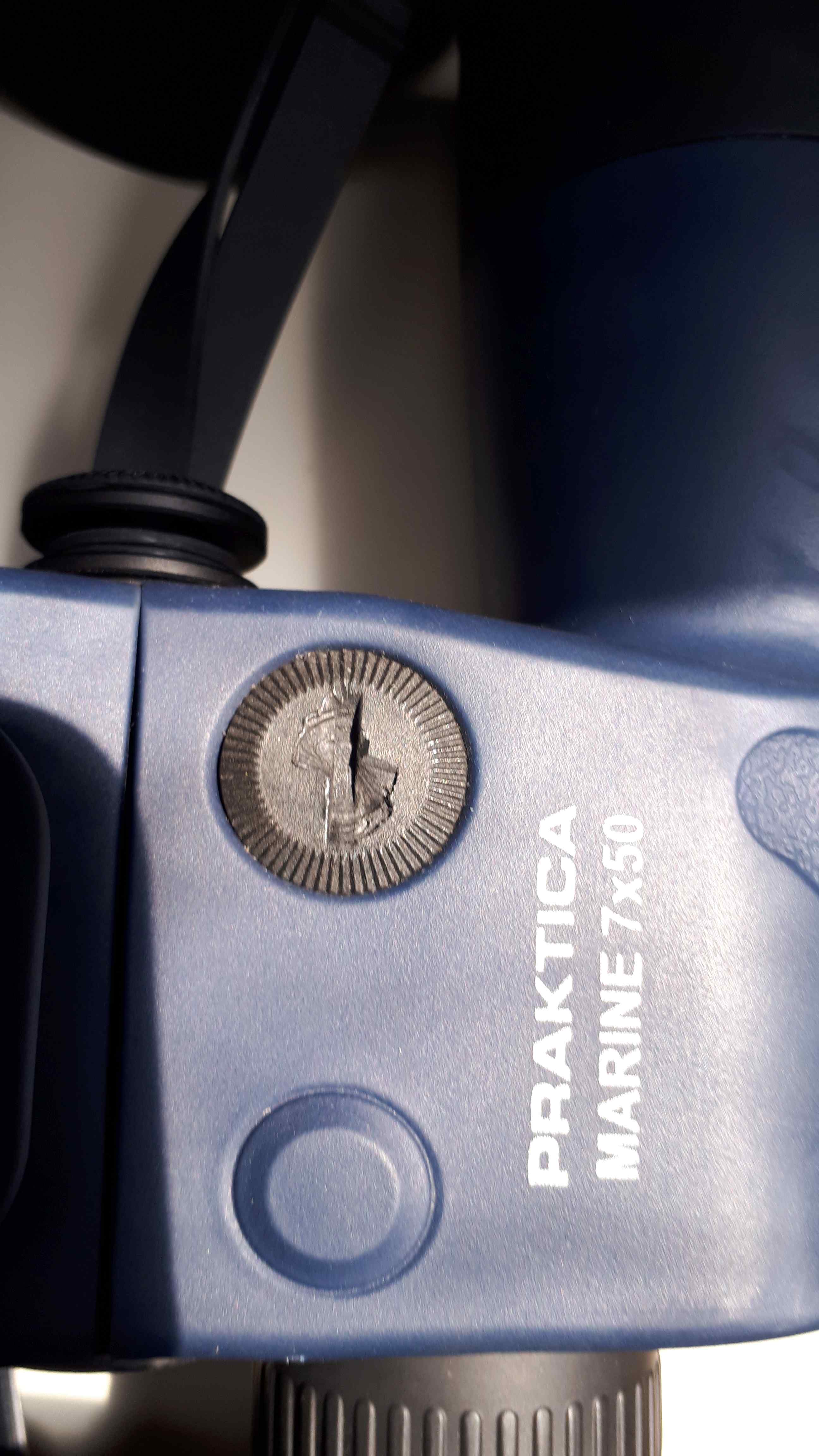

Cześć,
mam taką fajową lornetkę, w której jest podświetlany kompas.
Bateria się wyładowała i nie mogę niestety odkręcić pokrywki. Jak widać na zdjęciu dalsze próby odkręcenia jej w sposób tradycyjny spowodują, że już nie będzie za co złapać.
lornetka.jpg [ 411.1 KiB | Przeglądane 5320 razy ]
Czy ma ktoś może pomysł czym to potraktować, by to jednak odkręcić i jak się zabezpieczyć na przyszłość, by do tego nie dochodziło?

1 - gorącą wodą polać; a jak sądzisz że nie o sól czy kamień idzie, to najpierw czysty olej penetrujący/cienka oliwa, a wrzątkiem ew. potem.
Ale nie jakieś WD40 i podobne, nigdy nie wiadomo co rozpuszczą.
2 - suchy smar teflonowy.

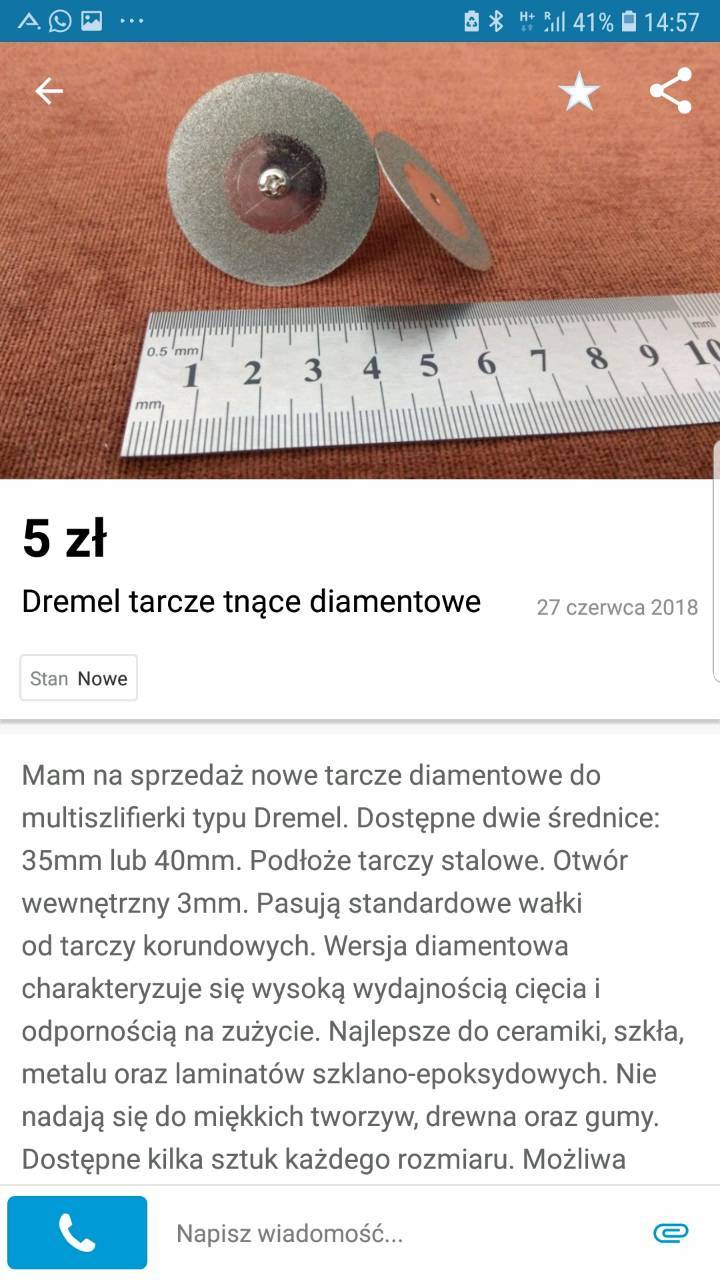

Kup w Lidlu lub w Juli mini szlifierkę. Natnij delikatnie aktualny rowek, drugi zrób pod kątem prostym i odkrecisz większym krzyżakiem lub małą monetą . Można podejść do grawera, oszczędzisz na szlfierce. Na Olx też masz takie mini tarcze do nacięcia rowka.

Dopasuj do nacięcia w śrubie monetę. (Nie może to być moneta obiegowa) Zeszlifuj jej brzeg tak, by krawędzie były ostre. Ustaw lornetkę śrubą do góry i połóż kostkę lodu, aby nieco utwardzić plastik. (Może przy okazji materiał nieco się obkurczy.) Po kilku minutach delikatnie wytrzyj okolicę śruby, aby do środka nie dostała się woda i próbuj. A nuż się uda

Ja bym to potraktował z innej beczki, znalazłbym rurke o srednicy tego pierścienia karbowanego i położyłbym kawałek dętki lub innej gumy pomiędzy rurkę a pierścien, i dodciskając lekko lornetkę do zablokowanej w imadle czy innym ustrojstwie rurki najlepiej narobić podobnych wyżłobien na rurce aby większe tarcie było) próbowałbym to odkręcić, jeśli by to nie pomogło wróciłbym do odkręcania płaskim srubokrętem lub czymś podobnym. Śrube mozna wczesniej schłodzić zamrażaczem. Tak bym kombinował.

Dokładnie. Najlepiej takie rzeczy odkręcać metodą "gruszki zegarmistrzowskiej" bo to najmniej inwazyjna metoda. Potem się można bawić w nacinania i inne metody.

Dzięki wszystkim za podpowiedzi. Gdy znajdę chwilę, to zacznę od metody gruszki. Dam znać, jaki to dało efekt.
