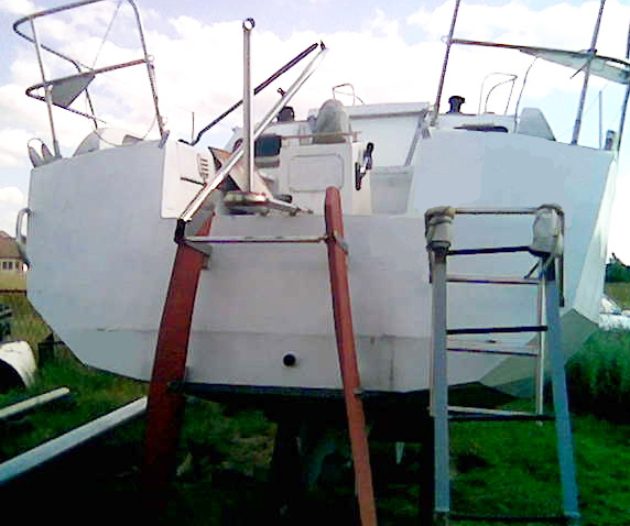

Czesc,
moim zdaniem trzeba sprawdzic na danym jachcie.
Ja mam dwie pletwy poczatkowo 0,50 cm glebokie.
Teraz 0,9.
Silnik nie jest w osi jachtu. Przesuniety na prawa burte z powodow:
1) wiecej miejsca w kabinie
2) strumien wody sruby napedowej bezposrednio na ster. W biegu naprzod.
Niestety silnik ma mala moc 15 koni przy wadze jachtu brutto 5,5T.
Nie nadrzuca rufy! Nie daja rady bo za slaby.
Problemy na wstecznym:

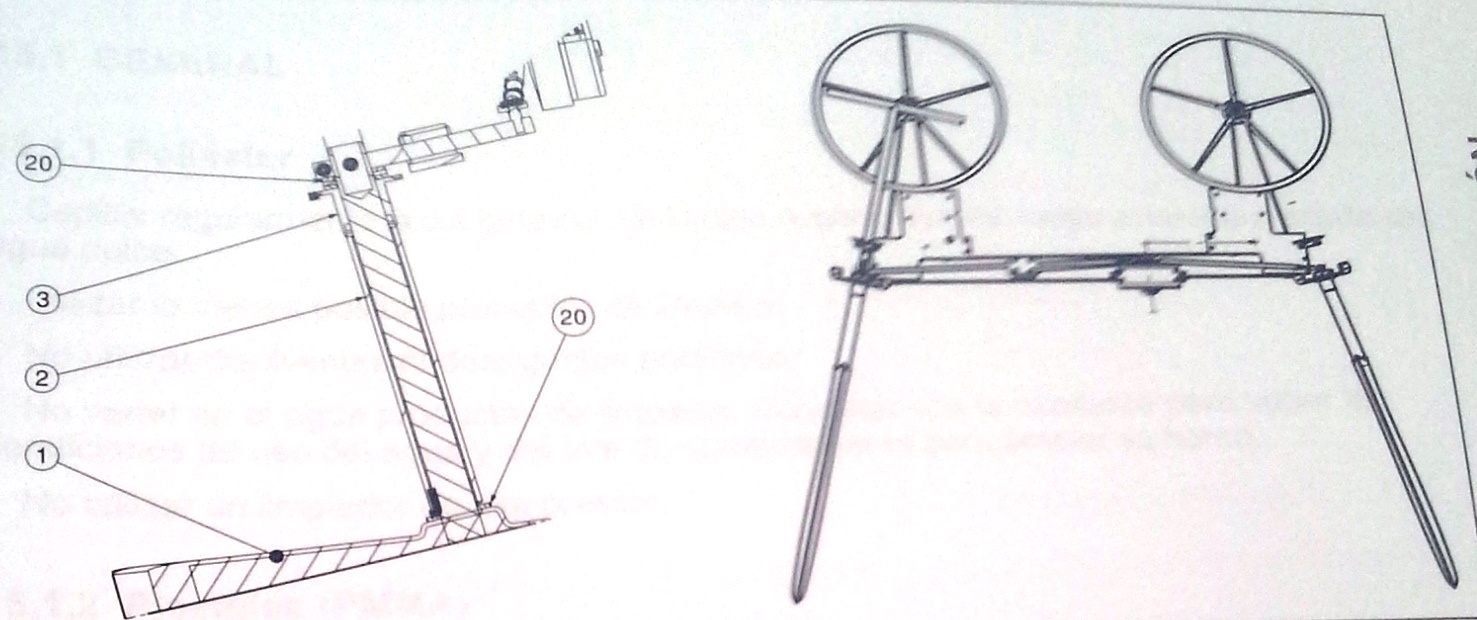

1) duzy nacisk wody na pletwy sterowe powodowal zlozenie sie jednej pletwy w poprzek jachtu.
Laczenie bylo na gumowych stopach od windsurfinga. A ze rumpel byl na jednej pletwie to wciaz z ta bez rumpla byl klopot!
2) aktualnie mam rumpel centralny i przeguby z kwasowki regulowane sciagaczami takimi od want zespawanymi z przegubami.
3) duzy nacisk na rumpel ( na wstecznym) zmusil mnie do przyspawania dla kazdego ze sterow blokady.
Teraz stery nie odchylaja sie wiecej niz 30° w prawo i lewo . Co jest wystarczajace w manewrach i na zaglach.
Nieststy na wstecznym jacht sam idzie w prawo. Nigdy w lewo! Wychylenie sterow nic nie daja. Oczywiscie gdy nabierze predkosci to zaczynaja dzialac stery i mozna tez w lewo. Zazwyczaj za pozno przy manewrach w ciasnych marinach. Czasem potrzebna jest cala strategia manewrowania. Czasem jest to pomocne.
Problemy na zaglach. ( pewnie ze sa).
Moje stery sa zamocowane pod katem 10°, dystans miedzy nimi jest niewielki, 60 cm miedzy osiami czyli 30 cm kazdy od osi jachtu. Pochylenie sterow powoduje ze rumpel nie znajduje sie w osi jachtu gdy ster (ten pracujacy-zawietrzny) jest w pionie.
Konsekwencja nieoczekiwana jest znmiejszenie ramienie pracy pilota! Przy silnych wiatrach pilot po prostu blokuje sie bo ramie jest calkowicie wysuniete a pletwa sterowa nie ma dostatecznego wychylenia by spelnic swoja role. Chce zrobic regulowany zaczep pilota. Nie ten od stronu rumpla ale ten "staly" Mysle ze zamiast jednago otworu powinna byc kilka. Na prawa i lewa burte. Zeby mozna przestawic ramie pilota i kompensowac stale odchylenie rumpla od osi jachtu. W ten spsob pilot bedzie myslal ze rumpel jest w osi. No mam nadzieje.
Problematyczne jest tez ustawienie sterow wzgledem osi jachtu spowodowane katem (10°) odchylenia pletw sterowych.
Jak to wyglada w praktyce na moim jachcie.
Na silniku i przy slabych wiatrach. Bez przechylu lub mniejszym niz 10°
1)[color=#FF0000] stery ustawione rownolegle[/color] do osi jachtu powoduja zawiriwania
Raz jeden pracuje lepiej raz drugi. Znaczy jeden znajduje sie w osi (oczywiscie nie w osi konstrukcyjnej jachtu tylko w osi lini wodnej przy danym przechyle) drugi hamuje co widac po zwiekszonych wirach wody.
2) stery ustawione lekko rozbieznie do osi jachtu
Doskonala statecznisc! Mozna zostawic rumpel luzno bez konsekwencji.
Zawirowania regularne wieksze po zewnetrznej sterow. Nieststy dwa stery hamuja.
3) [color=#FF0000]stery ustawione lekko zbierznie.[/color]do osi jachtu.
Dobra statecznosc choc wydaje sie mniejsza nie w przypadku powyzej. Duze zawirowania miedzy sterami.
Na zaglach przy srednich wiatrach. Przechyl jachtu powyzej 10°.
1) stery ustawione rownolegle. To samo co w slabych wiatrach.
2) stery ustawione lekko rozbieznie bardzo dobra praca zwlaszcze z przywiazanym sterem. Jacht odpada samoczynnie mimo normalnej tendencji do ostrzenia. Dlaczego? Zmiana geometri lini wodnej w przechyle. Im wiecej sie jacht przechyla tym bardziej pletwa sterowa zwieksza kat do osi lini wodnej. Oczywiscie rumpel przymocowany.
3) stery ustawione lekko zbieznie. Efekt odwrotny. Jacht traci sterownosc im wiekszy przechyl. Na dodatek im wiekszy przechyl tym bardziej pletwa sterowa ostrzy. Zmiana geometri w stosunku do osi lini wodnej.
Idealnie by bylo ustawic stery lekko rozbierznie i podnosic pletwe nawietrzna zeby nie przeszkadzala. Niestety tego jaszcze nie robilem. Mam podnoszone stery za pomoca linek i skrecone duza sruba ktora nielatwoodkrecic . Ze wzgledu na bezpieczenstwo nie robie tego.
Za to sprawdzalem w porcie i okazuje sie ze gdy podnosze jedna pletwe sterowa jej ciezar i spowodowane nim ramie sily powoduja przesuniecie sie pletwy w wodzie.
Pozostaje wiec ustawienie rownolegle do osi jachtu co ma za konsekwencje stale wychylenie (na nawietrzna) rumpla od osi jachtu, zawirowania i hamowanie. Coz !?
Dobra strona jest zwiekszenie sterownosci bo pracujacy ster jest wciaz w wodzie. Nawietrzny w przechyle mniej przeszkadza bardziej wychodzac z wody. Ale co to za pociecha?
Mam nadzieje ze wyjasnienie jest wystarczajaco jasne i sie przyda. Nie zapomniec ze jacht ma inna linie wodna w przechyle i na prostej stepce i ze pletwy sterowe sa pod katem 10° do konstrukcyjnej lini wodnej.
Sorka, ale coś masz schrzanione.
Silnik Diesla 15 KM z dobrze dobraną śrubą powinien bez kłopotów odrzucać rufę śrubą umieszczoną przed płetwą sterową.
Może napisz coś o swoim jachcie - jakieś jego dane ...
Wybacz ale wyjaśnienie jest - nie gniewaj sie - bez sensu.
Na koniec Twego wywodu ciśnie mi się na usta pytanie - po cholerę Ci te dwie płetwy ?
Jedna - klasyczna - nie byłaby lepsza ?
Tak jest w planach budowy.
Jacht CHATAM 28 .
Ten architakt robil tez SPANIELKA z Jaworskim.
Po co im byly dwie pletwy?
Ze zdjec wyglada ze na Spanielku zawieszone w pionie.
junak73 napisał(a):
Sorry ale co to ma do rzeczy ??? Co ma twój jacht i te rozwiązania do typowej czarterówki ???
Co ma znaczyc ta typowa czarterowka. Ze zrobiono 30 takich samych a moze 300.
Jachty maja to do siebie ze sa nietypowe. Nawet te z jednego kopyta.
Chcialem sie tylko podzielic doswiadczeniem z moim "prototypem".

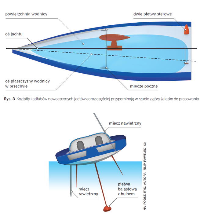

Zaletą tego co Ultima T napisał jest fakt, że można prześledzić różnice w zachowaniu się jachtu w zależności od wzajemnych ustawień sterów.
Wadą zaś to, że nie bardzo wiemy po co konstruktor stworzył takie dwa małe stery w tak tradycyjnej łódce.
Na dodatek stery rozchylone, ale bardzo blisko siebie usytuowane.
Jeszcze bardziej na dodatek, jeden z nich jest na osi silnika.
To wszystko razem stwarza dysonans: po co to wszystko.
Wąski dziób i szeroka rufa dają w przechyle układ kadłuba nie po osi symetrii jachtu.
Podwójne płetwy stosuje się (taka jest tego idea) w jachtach w których rufa jest tak szeroka, że jeden ster wychodzi w przechyłach z wody i jacht traci sterowność.
Żeby w ogóle dało się pływać pod żaglami na takich "żelazkach" trzeba było coś wymyślić ...stąd jakieś rozwiązanie problemu.
Komentarz: rys. z Żagli
_ostry-dziob-i-szeroka-pawez-czy-odwrotnie_631646.png [ 182.72 KiB | Przeglądane 8481 razy ]
Kadłub płynie w jedną, kil w drugą, a stery to kompensują hamując skutecznie całość.
Usytuowane na rogach pawęży i bardzo szeroko rozstawione płetwy rzadko pracują razem i nie wpływają wzajemni na siebie, a to, że kil jest nie po osi ... no trudno.
Po co takie rozwiązania w czarterówkach gdzie nie ma szybrowych mieczy bocznych, a rufa nie jest przesadnie szeroka?
...Może Cors coś wie? ;) Dla mnie to tylko szpan.
Tu "w Chatam" wszystko jest dziwnie i niekonsekwentnie.
Daje to jednak wyolbrzymiony (jak w krzywym zwierciadle) obraz wad i problemów manewrowych przy zastosowaniu podwójnych płetw sterowych.
