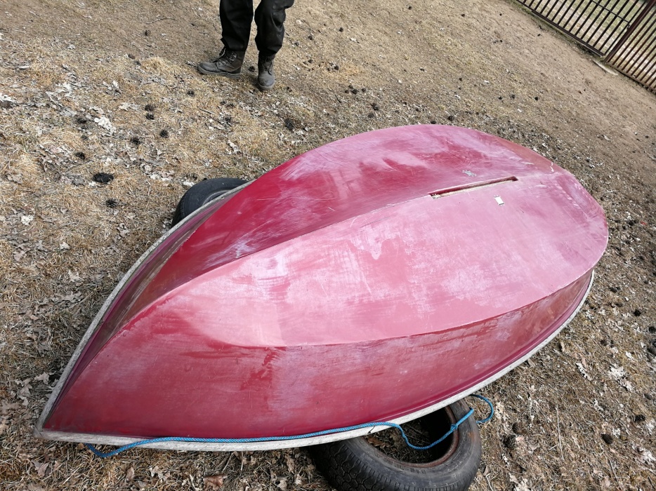

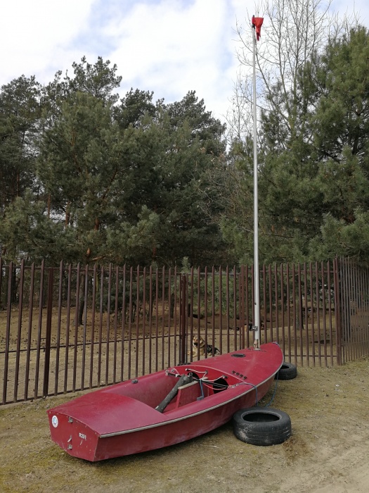

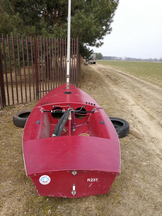

Witam,
Potrzebuję pomocy w identyfikacji łodzi. Jest niekompletna (brak bomu, żagla i jarzma steru) a chciałbym ją doprowadzić do oryginalnego stanu.
Wiem tylko, że została przywieziona z Niemiec, ma długość 360cm, szerokość 137cm, maszt taperowany, obrotowy o długości 470cm, miecz obrotowy.
Poniżej zamieszczam zdjęcia łodzi.

Wygląda jak OK Dinghy, tylko wymiary trochę się nie zgadzają.

Zgadza się, wygląda trochę jak mniejsza OK Dinghy.
Zastanawiam się jaką powierzchnie żagla mogła mieć oryginalnie ta łódka? OK Dinghy ma 8m2, ale jest dłuższa natomiast Laser i Europa około 7m2. Myślę, że mogła mieć maksymalnie 7m2. Szkoda, ze nie mam bomu, wtedy nie byłoby problemu.

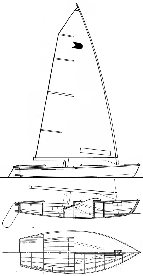

Zapewne bom jest podobny do bomu w OK-ju, może nieco dłuższy, ale raczej nie wychodzi poza pawęż. Dorobić nie problem. Gdybyś potrzebował profil aluminiowy 74 x 63 mm x 3 m, to mam i mogę odstąpić.
Żagiel łatwo narysować, wzorując się łódką z rysunku, jarzmo steru też. Ba, kto wie czy używany żagiel OK Dinghy, po obcięciu trójkąta u góry, nie pasowałby na pierwszy sezon. Chociaż lepiej jest łódkę rozrysować i narysować żagiel optymalny.
