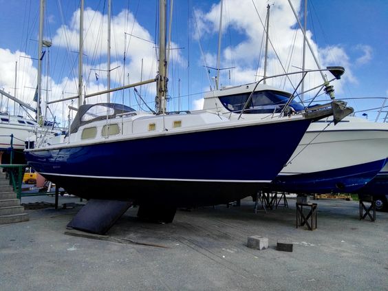

Dzień dobry.
Czy kto ma doświadczenie z pływania takim jachtem, jak wygląda kwestia stateczności, jak się spisuje na dużej morskiej czy oceanicznej fali. Jaka jest jego zdolność płynięcia pod wiatr.
Jak to jest widziane okiem konstruktora.
Za podzielenie się wiedzą będę wdzięczny
Łączę pozdrowienia
emeryt
Przykładowy jacht na foto w załączniku

Na logikę to powinien całkiem fajnie chodzić na wiatr. Lepiej niż porównywalne finkilery.

Widze to inaczej: bedzie chodzić troche gorzej* na kazdym kursie. Zalety to mniejsze zanurzenie i wygodne stawanie na osuchach.
*w porownaniu z wiekszoscia monokilowcow.

Na pewno będzie gorzej chodzic, fajnie lądować na osuchach, nie zejdzie ze zwykłej bielizny. Po za GG nie namawiam.
Nie przy tym kształcie płetw, rzuć okiem na pojęcie opór indukowany. Oczywiście można sobie wyobrazić zaje....ego twinkeelera, może nawet takie niedługo będą wygrywać AC czy inne regaty :roll:, a jeśli ktoś wątpi niech się zastanowi, po co w wyczynowych jednostkach dwa stery.

Coś mi się wydaje, że stosowanie dwóch płetw sterowych, ma zupełnie inną przyczynę niż stosowanie dwóch płetw balastowych.

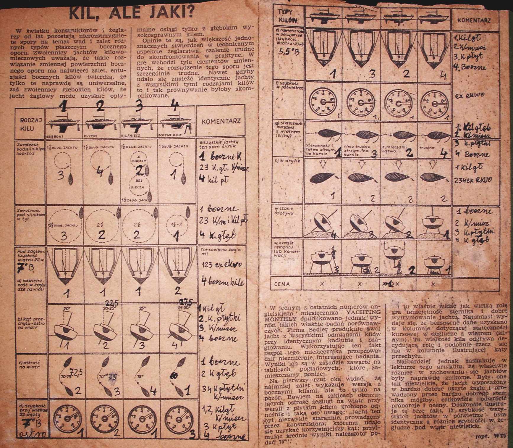

W takim miejscu i czasie zwykłem zamieszczać ten artykulik Witolda Tobisa z Żagli: :kiss:
Kil kile miecz1 m.jpg [ 372.54 KiB | Przeglądane 7401 razy ]
Za ten post autor Marian Strzelecki otrzymał podziękowania - 2: emeryt, Ognisty Szkwał
Po co? To nic nie warte.
Za ten post autor cors otrzymał podziękowania - 2: Jaromir, M@rek

PostNapisane: 29 maja 2018, o 10:59
Jakąś wartość jednak ma - jako przykład negowania elementarnych praw wnioskowania.
Autor twierdzi bowiem, że oczywisty wniosek, iż najmniej zalet wykazuje wersja z bocznymi kilami - to tylko pozór.
Powodem tej "pozorności" miałaby wg autora być uwaga, która wynik jachtu innego niż z bocznymi kilami czyni jeszcze bardziej korzystnym - w porównaniu z "bocznokilowcem"...
Innymi słowy, autor twierdzi, że jeżeli kąt martwy jachtu z "płytkim kilem" może być od kąta martwego jachtu z dwoma bocznymi kilami mniejszy nie o 10, ale nawet o 15 stopni - to wniosek że jacht z dwoma bocznymi kilami chodzi zdecydowanie bardziej tępo do wiatru jest.. tylko pozorny.
Cóż - dziesięciolecia mijają a kwestią podstawową wciąż pozostaje stosowanie logiki...
Za ten post autor Jaromir otrzymał podziękowanie od: M@rek
PostNapisane: 29 maja 2018, o 12:22
Jaromir, tu bym trochę polemizowal.
Autor podkreśla zbytnie pomniejszenie roli czlowieka (sternika) w uzyskiwaniu zaprezentowanych wyników, co wedlug niego rzutuje na końcowe oceny.
Rzutuje w sposób uniemożliwiający wyciągnięcie jednoznacznych wniosków.
No, w rezultacie tych a contrario artykuł trochę mętny, napisać jednak że "nic niewart" bez wskazania dlaczego, może tylko Cors. ;-)
PostNapisane: 29 maja 2018, o 12:28
Posty: 13984
Podziękował : 10542
Otrzymał podziękowań: 2484
Ludzie miewają różne logiki: (i różne wyznawane prawdy)
Porównanie jest; tabelki są; opis jest;
Każdy może sobie wyciągnąć wnioski jakie mu w duszy grają, a czy to jest potrzebne, czy nie , to już inna sprawa. Niektórym bywa potrzebne, a inni wiedza wszystko lepiej.
Jeśli negujesz (razem z Corsem i M@rkiem) dane oraz obiektywność badań porównawczych jachtów (i autorów z Yachting Montley)... to podziwiam WASZĄ pewność siebie. :shock:
Wiele pływałem na kolejnych wersjach łódek* (kilku moich projektów) różniących się w zasadzie tylko: kilem; mieczem lub dwoma bocznymi kilami i nie jestem w stanie tak jednoznacznie negować czyjeś badania na ten temat.
Ale jeśli uważasz/cie, że nie powinno się takiej wiedzy przekazywać potomnym: to tylko ręce opadają.
Jakoś nie dziwię się już, że moje (?) wypowiedzi (jakże często) są negowane przez kilku (wciąż tych samych ludzi o wielkiej wiedzy i jeszcze większym - wybujałym ego), ale nie spodziewałem się, że przyrównacie mnie (pewnie całkiem nie świadomie :-P ) do grona dziennikarzy z tak znamienitego pisma.
Dziękuję! :rotfl:
Za ten post autor Marian Strzelecki otrzymał podziękowania - 2: emeryt, Ryś
PostNapisane: 29 maja 2018, o 12:49
Posty: 13984
Podziękował : 10542
Tu bym nie polemizował:
Wiadomo, że "nasi piloci i na drzwiach od stodoły..."
Wiadomo też, że w regatach zwykle wygrywają ci sami: często niezależnie od jachtu.
Spotykałem się ze zdaniem: z tym sternikiem nie wygrasz nawet na najlepszym jachcie.
Często przenoszone to jest i na konstruktora - jakby ten był od małego regatowcem.
Spotkałem się też ze zdaniem, że regatowiec "X." pływa "powyżej praw fizyki".(wypowiadane przez innego znamienitego regatowca)
Jeżeli mamy do sprawdzenia bardzo niejednoznaczne rozwiązania, z których każde ma swoje wady i zalety, rzadko zdarza się abyśmy mogli wyciągnąć niejednoznaczne wnioski.
Jeśli było by to tak łatwe w ocenie , to nie pływało by tyle różnych typów łódek.
Wezmy na ten przykład Maksusy: Stocznia Nortman (jej konstruktor J Daszkiewicz) znana z dbałości (o rozwój, wizerunek, czy jakość), też nie potrafiła jednoznacznie opowiedzieć się: robimy mieczówkę kilera, czy dwukilowiec: i w efekcie mają w ofercie wszystkie wersje stosowane do jednakich kadłubów i sprzedawane zwykle na różne akweny.
Ja w każdym razie nie umiałem, a w miarę nabywanie wieku (i doświadczenia), wnioski wyciągam coraz bardziej umiarkowane.
Ostatnio edytowano 29 maja 2018, o 13:13 przez Marian Strzelecki, łącznie edytowano 1 raz

Aj, waj, Panowie, nie pierdolcie, Emeryt pyta konkretnie.
A tak konkretnie - o ile od włąścicieli słyszałem, bo nie probowałem osobiście - pokazałeś Westerly coś tam, powiedzmy Pentland/Berwick.
Od jednokilowego tegoż jachtu, typu Longbow, rózni się że na wiatr idzie 0,5 knota wolniej i ok. 5' tępiej.
A w zamian ma zanurzenie niższe o jedną stopę. Jeśli to komu do czego potrzebne... :roll:
