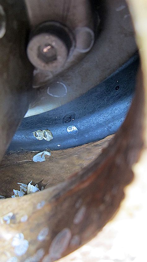

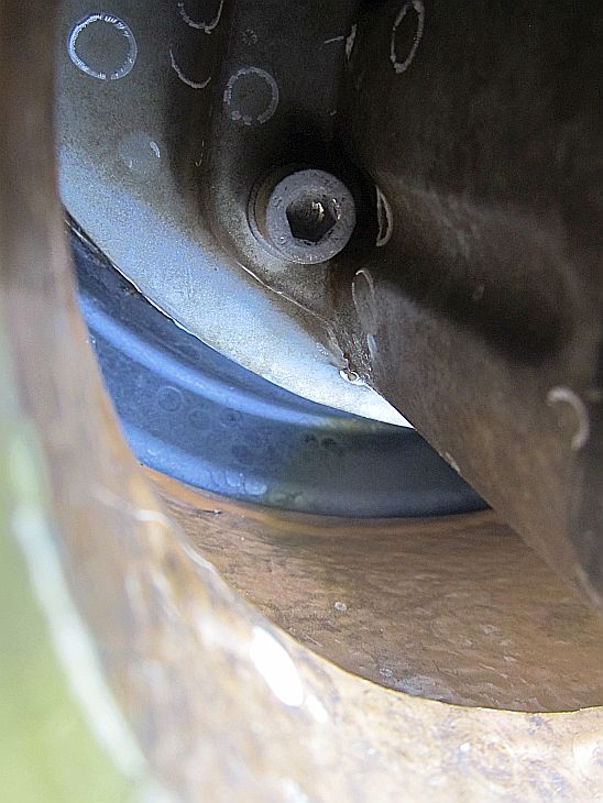

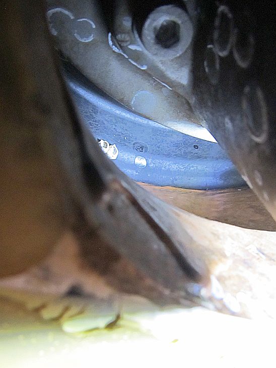

Kupując taki jacht warto dopytać się o jedną rzecz, która winna być co mniej więcej 10 lat wymieniana a czego wiele osób nie robi i co potem może napytać wiele biedy.
O uszczelkę do S-Driva a konkretnie czy i kiedy była wymieniana ...
Jest to rzecz, którą wiele osób pomija bo zapomina lub wręcz nie wie o takim problemie, więc jako mechanik uczulam na zainteresowanie się takim tematem przy kupnie używanego jachtu z przekładnią S-Drive (a taką ma wymieniony jacht).
Przy czym stan owej uszczelki nie ocenia się oglądając ją od góry - od strony silnika bo tam zawsze wygląda ona ładnie - a od dołu jachtu - po zdjęciu fartucha maskującego przyklejonego od spodu do dna wokół korpusu przekładni.
Po zdjęciu tego fartucha trzeba umyć wnętrze wokół przekładni z całego syfu, który się tam zgromadził - najlepiej myjką ciśnieniową - a następnie bardzo dokładnie obejrzeć stan owej uszczelki od dołu.
Dobrze się to robi po zmroku (żeby światło dzienne nie oślepiało) przy użyciu małej żarówki włożonej na kablu w głąb wokół korpusu przekładni.
Szukamy na uszczelce pęknięć gumy lub jakichkolwiek śladów świadczących o procesie starzenia się gumy.
Jeżeli takie ślady pęknięć znajdujemy to możemy założyć, że uszczelkę należy wymienić.
Jeżeli kogoś zainteresuje to - to mogę podesłać manual w PDF jak się to robi w silniku VP - inne silniki nie odbiegają specjalnie od tego schematu.
W każdym razie problemu tego nie wolno zaniedbać - osobiście kontroluję stan takiej uszczelki co rok po wyciągnięciu jachtu.
Poniżej fotki takiej kilkuletniej uszczelki w przyzwoitym jeszcze stanie.
