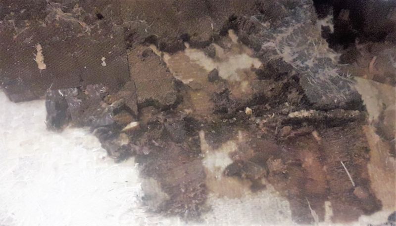

Prułem niedawno dno starej łódki z przekładką z balsy. Spory fragment zgniły dna, reszta dna w dobrym stanie. Do pokładu strach się było dotykać. Wyobraź sobie okucia przykręcone na wylot przez pokład ze zgniłą przekładką.
przekładka z balsy.jpg [ 84.4 KiB | Przeglądane 4794 razy ]

Myślę, że taka stocznia nie mocowała okuć przez przekładkę, tylko w tych miejscach był monolit, ale może się mylę?

Ja bym nie zaryzykował. W sieci pełno jest wątków o problemach starych jachtów z balsą.

Mam Macieju złe doświadczenia z przekładką z balsy. Wycinałem i odtwarzałem tej wiosny przekładkę pod pokładem dziobowym. Wygniła w cholerę, a w miejscu mocowania knagi nie było monolitu.
Prawdopodobną przyczyną było to, że knaga się poluzowała i między nią a laminatem latami sączyła się woda.
Z kolei w Pumci wierciłem otwory przez pokład, dach kabiny w wielu miejscach i nie było w balsie ani grama wilgoci.
Więc fifty - fity. :)

Tak jak napisałem 50% na dwie łódki z taką przekładką jedna była OK. :)
Miałem jedną dużą, centralną knagę na dziobie, która się przesuwała na prawo i lewo.
Ponieważ nie maiłem do niej zaufania a zasadniczo nie lubię takiego rozwiązania postanowiłem po obu stronach zamontować dwie mniejsze knagi. Po wywierceniu otworów okazało się, że w środku jest syf i śmierdząca papka. :twisted:
Balsa była między dwoma warstwami laminatu.
Chyba najlepszym rozwiązaniem byłoby losowe wywiercenie od wewnątrz w jakiś mało widocznych miejscach otworków malutkim wiertłem. Jeśli na wiertle będzie wilgoć i papka to dupa zbita.
Można też poodkręcać okucia. Widać nie ma zasady, żeby były one montowane w miejscach gdzie zamiast balsy jest inny materiał. U mnie knaga była na 100 % zamontowana w stoczni przez balsową przekładkę.

Wnioskuję, że jeśli dziobowa knaga byłaby szczelna, to nie doszło by do zgnicia balsy. Trzeba zatem bardzo dokładnie przeglądać mocowanie wszelkich okuć, a najlepiej je poodkręcać. Wiercenie otworów w suficie kabiny podczas inspekcji raczej nie wchodzi w rachubę. Martwi mnie to, że w stoczni zamocowano knagę przez przekładkę, to jest lipa.

Faktycznie trzeba się interesować tylko okuciami. Słupkami i koszami wystarczy poruszać, luz łatwo wypatrzeć. Wiercenie na oślep nie ma sensu \rada Kurczaka\.Jak zdjąłem wlew paliwa to balsy tam nie stwierdziłem tylko pustkę, więc warto i niepozorne okucia sprawdzać. Ślady po przeciekach na suficie też sporo powiedzą. Rób dużo zdjęć i nie Kupuj przy pierwszej wizycie.
