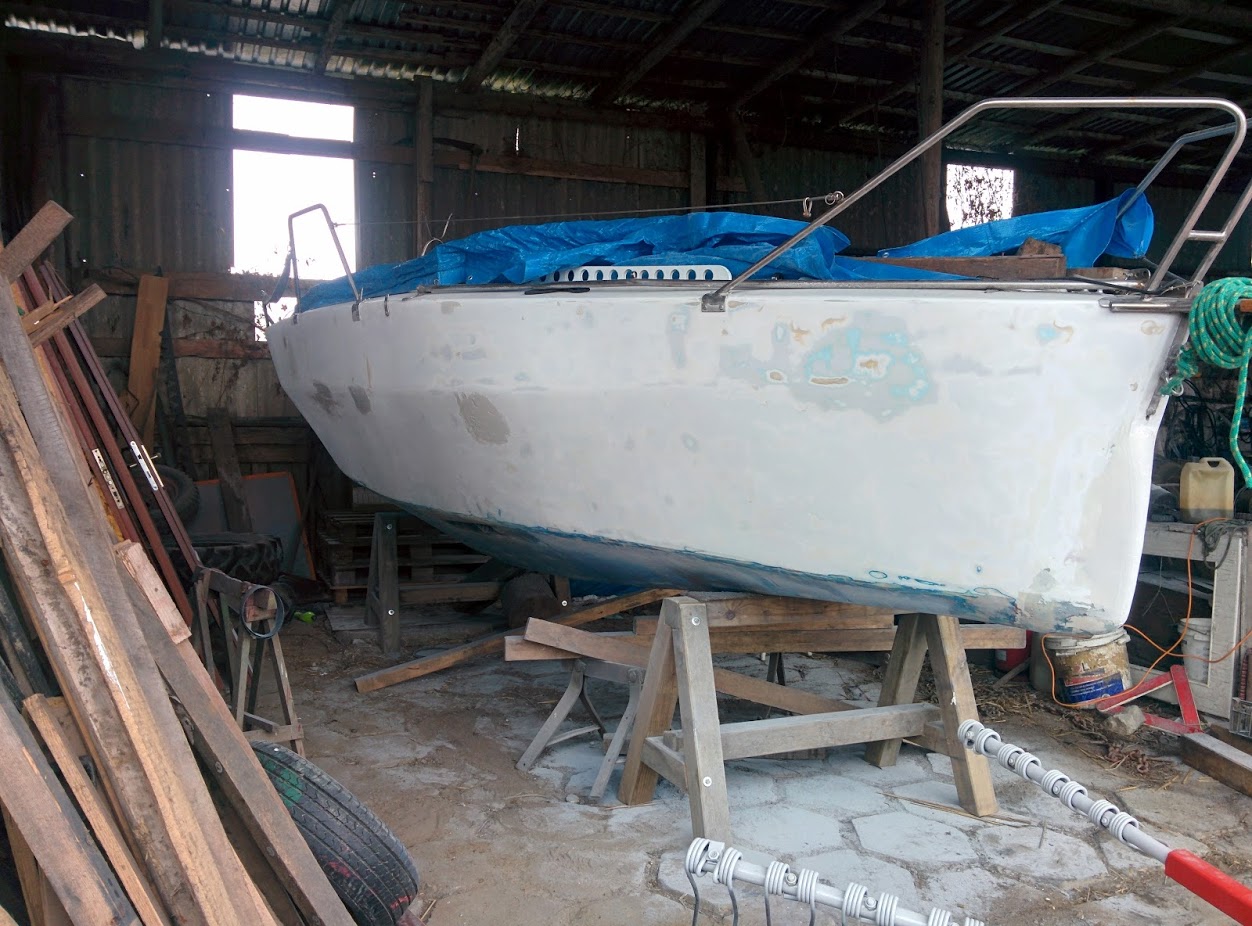

Wypraszam sobie: PIP nie ma nic wspólnego z żelazkami, a nawet odwrotnie!
To, że mu poszerzyłem rufę i podniosłem kokpit to była moja klęska (dół moralny) po wlaniu się kilkunastu wiaderek wody, do achterpiku przez nieszczelny właz :rotfl: w dnie kokpitu.
Z dzisiejszej perspektywy (i wiedzy konstrukcyjnej) nic bym wtedy nie zmieniał, a tylko dodał wyższą pawęż, czyli tak jak zrobili następcy.
Gdybym nie kończył dziś PIPa-Apasza to pewnie bym go chciał odkupić i dalej eksperymentować regatowo.
Tak wyglądał a trakcie niedawnego remontu u Joemonster'a (2016 r) widać co powinno się obciąć: ;)

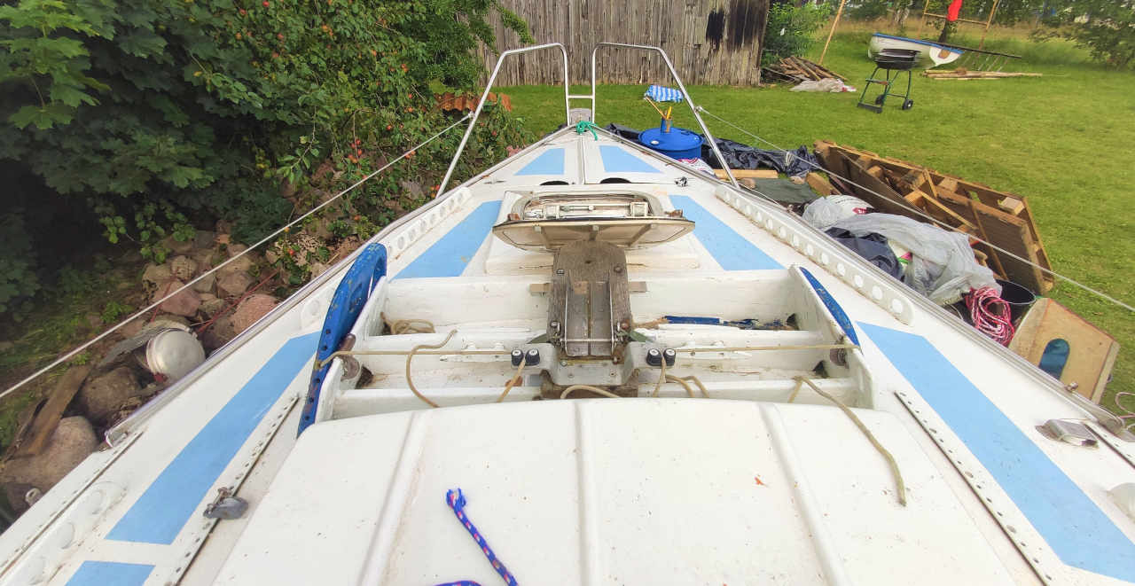

PS Czy w czasie łamania masztu urwała Ci się kratownica na pokładzie?
Powinna zostać na miejscu, a urwać się tylko jarzmo masztu, ale z fotek (z aukcji) widzę, że całość legarów poprzecznych jest dorabiana (bo już bez dziur).
Patrząc na tą fotkę ... rozumiem, czemu (Joemonster'owi) nie chciało się przekładać mieczy na zwrotach: tam nic nie ma do przekładania.
(Przepraszam bloczki zostały, ale już linki idą górą (do knag).
Miecze powinny wisieć na wspólnej lince. W oryginale miecze (na postoju) przelatywały "jednym palcem", a kontrafały działały w dół; tylko tyle, aby zanurzyć miecz bo drewno samo wypływa. ;-)

Ale przecież na zdjęciu linki wyciągnięte bo PIPa właśnie czekało założenie plandeki na okres zimowy, pływałem typowo turystycznie, nie było sensu żonglować mieczami.
Co do żaglówki to nie będę reklamować bo będzie to zbyt subiektywna opinia.
Co do nabierania wody rufą to z silnikiem i pełną obsadą woda przy fordewind czasem wpadała, było to jednak sporadycznie i bezproblemowe.Klapa achterpiku jest do wymiany ale to bardziej ze starości drewna a bardziej tego że nie położyłem na tym odpowiedniego lakieru.
