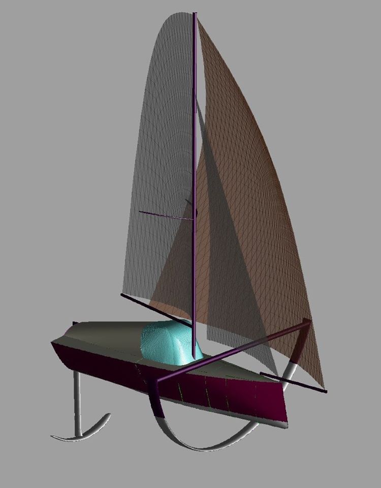

Do regat można podchodzić na wiele sposobów: popatrzmy na nową łódkę Myszka* (Monk Razor ?), która buduje się już na regaty MINI 650
*Krzysztof Mnich
https://www.facebook.com/photo.php?fbid ... JOBI&ifg=1
Monk Razor.jpg [ 50.61 KiB | Przeglądane 4755 razy ]
No patrzę i nadziwić się nie mogę :roll:
Obrotnica z przodu, z tyłu kotwica wisi ...... Bardzo to nowatorskie. :-P

...Do regat można podchodzić na wiele sposobów: popatrzmy na nową łódkę Myszka* (Monk Razor ?), która buduje się już na regaty MINI 650...
*Krzysztof Mnich
Krzysiu, to dość niezwykła i intrygująca łódka :-)
Na rysunku perspektywicznym widzimy bardzo nietypowe skrzydło (foil), o zarysie walcowym - i właśnie ten cylindryczny kształt nasuwa podstawowe pytanie: jak w takim płacie przebiega rozkład siły nośnej, która pozwala pokonać moment przechylający od żagli, czyli zachować stateczność całego układu ?
Inaczej mówiąc - skrzydło "V" wytwarza w sposób naturalny wzrost siły nośnej na zawietrznym (czy "dolnym") płacie, który to wzrost z kolei powoduje powrót układu skrzydło-kadłub do stanu równowagi.
Naturalnie pojęcie "V" nie znaczy że musi to być koniecznie ciągły płat o takim zarysie - ale zwykle oddzielone od siebie skrzydła/foile, w mniejszym lub większym stopniu powtarzają taką konfiguracje.
Natomiast w skrzydle okrągłym - obojętne walcowym czy eliptycznym - siła, niezależnie od kata przechyłu (obrotu), jest nie tylko zawsze podobnie skierowana ale zawsze ma zbliżoną wartość, co można porównać do stanu równowagi obojętnej.
Może czegoś tu nie rozumiem i byłbym Ci wdzięczny gdybyś mógł te sprawę objaśnić.

Po za powyzszymi, przy wiatrach i predkosciach nieduzych "obrotnica" nie wyglada mi korzystnie w porownaniu z typowymi, chowalnymi foilami na jachtach i tak juz chudszych.
I co plastiku zgarnie, to jej.
Szkoda, ze nic o kilu i gdzie sie tam siedzi.
Ciekawy, z pewnoscia przemyslany i obliczony pomysl. Moze sie dowiemy?

Zaraz nizej [teraz] jest o "fruwajacym opti", sympatycznej, obsmianej, kanciatej mydelniczce. Nasze dzieci i wnuki, raczej nie beda zeglowaly jak my.
Niektorzy z nas znaja orgazmistyczny moment przejscia z zeglugi archimedesowej w slizg.
Przejscie ze slizgu w lot... Nie o perwersjach pisze, ale o ewolucji zeglarstwa, zeglowania.
Projekt myszka akurat mnie nie przekonuje, ale... ktory optymisciarz nie zamarzy teraz o fruwaniu?

nie jestem pewien, ale wystarczy aby oś "skrzydła" była umieszczona w domyślnym metacentrum, a wszystko będzie działać ... dobrze myślę?
