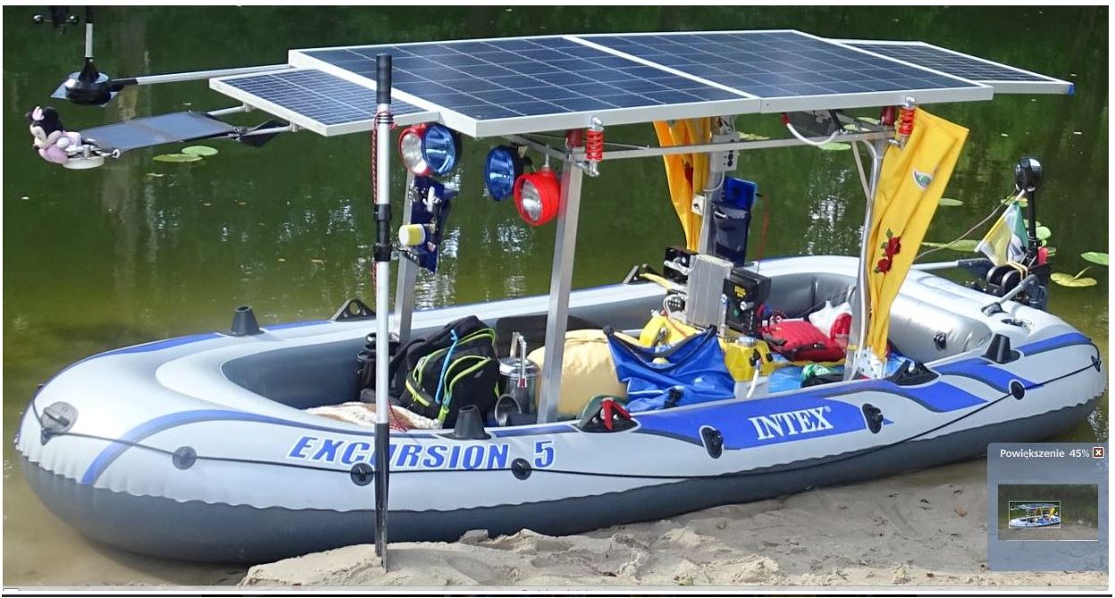

Witam szacowne grono !!!
Po pokaźnej lekturze forum i odnalezieniu wielu interesujących wątków postanowiłem przedstawić mój solarny ponton.
Jestem pomysłodawcą i wykonawcą wszystkich zastosowanych rozwiązań. :lol:
Sprzęt :
- ponton Excursion 5
- silnik elektryczny Intex 68631 420W 12V maksymizer
- akumulator Divine F5 100Ah 12V
- sterownik MPPT tracer 3210A
- panele polikrystaliczne 4 szt. o łącznej mocy 380W
Wydajność zestawu jest wystarczająca do wielodniowego pływania bez konieczności doładowywania zewnętrznego akumulatora.
Szczegóły napędu i konstrukcji

2. Zasady pracy zestawu PV-MPPT-Akumulator-Silnik
Wszystkie 4 panele połączone są równolegle złączami 60A https://www.laro.com.pl/index.php5/skle ... 5_wys/5697 , które uniemożliwiają błędną biegunowość , aby pozbyć się prądów wstecznych
każdy panel ma diodę prostowniczą. Cała energia gwiazdowa spływa do regulatora MPPT przez miernik mocy.
Do paneli PV oprócz promieniowania bezpośredniego dociera także promieniowanie odbite i rozproszone i nie są to wartości śladowe https://www.google.pl/search?q=panele+r ... 0GImKE7KxM:
Ładowanie w ciągu dnia jest zawsze !!!
Nie widziałem jeszcze mniejszego prądu niż 2A , przy poziomie widocznego cienia jest to 3-4A oczywiście na opisywanym zestawie 380W

Dwoma przewodami panele podłączone są do sterownika MPPT Tracer 3210A http://www.modernhome.pl/product-pol-44 ... A-30A.html o mocy maksymalnej podłączonych 390W
Do regulatora podłączony jest wyświetlacz MT-50 http://www.modernhome.pl/product-pol-41 ... MT-50.html który służy do łatwego ustawiania parametrów i monitorowania pracy regulatora.
Regulator ma wiele użytecznych funkcji z czego najważniejszą jest odłączenie rozładowanego akumulatora co nie pozwala na jego silne zasiarczenie ( poziom napięcia 10,8V).
Dodatkowy miernik bilansu prądowego pokazuje jaki aktualnie prąd płynie z akumulatora i w którą stronę (znak +/-) na załączonym zdjęciu jest to - 0,08A czy rozładowywanie z takim prądem.
Całość jest zintegrowana z obudowanym akumulatorem , którego obudowa posiada jeszcze woltomierze cyfrowe napięcia akumulatora i zasilania z PV oraz dwa amperomierze analogowe prądu PV i prądu na silnik.
Dodatkowa kompas którego wskazania nie zależą od instalacji.
Obudowa akumulatora posiada 2 pary "klem" do podłączenia silnika z przodu i z tyłu , jedna jako wyjście z regulatora i druga bezpośrednio z akumulatora na wypadek awarii czegokolwiek.
Zestaw PV po obróbce w MPPT w pełnym słońcu przy długich dniach daje ponad 20A , jak pewno wiemy prawidłowy prąd ładowania akumulatora to 0,1C czy 10A dla użytej pojemności 100Ah.
Szybkie ładowarki akumulatorów pracują z prądem 0,25C więc uznałem że moje ładowanie może być też czasami szybkie.
Monitoring pracy układu solarnego po lewej stronie napięcie i prąd z PV, w środkowej części to co zrobił z tego sterownik MPPT zamiana prądu z 17A na 22 :) , po prawj stronie zera - silnik nie jest właczony.
Po załączeniu wszystkiego regulator szuka punktu mocy maksymalnej podłączonych paneli , widać co robi trwa to do 2-3 minut , ciekawe ze potrafi odróżnić zmianę natężenia promieniowania wynikająca z wędrówki chmur oraz taką która wynika z cienia drzew i w tym przypadku szuka ponownie najlepszych ustawień.
W niczym to nie przeszkadza ale nie wiadomo jakie tam algorytmy hulają nie znalazłem nigdzie opisu, ale miło że coś myśli za nas czasami :) .
Jeśli silnik napędu nie jest włączony cały ten prąd leci na ładowanie akumulatora i może to być do wartości 0,2C. Regulator poza przemianą energii ogranicza prąd ładowania kiedy akumulator jest naładowany i nie pozwala zagotować elektrolitu. Stwierdzam że ładowanie prądem 0,2C nie skutkuje niczym złym, czego dowodem jest normalna temperatura akumulatora. Na początku w takim przypadku kładłem coś małego na panel jakiś portfel czy kubek aby ograniczyć prąd ładowania ale nie ma to większego sensu podobnie jak budowanie automatu który by tego pilnował.
Zasada pracy całego zestawu jest jedna :
Prąd z PV zasila akumulator i podłączony do niego silnik , jeśli silnik pobiera mniej prądu niż dają PV ładowany jest akumulator , jeśli silnik pobiera więcej prądu niż dają aktualnie PV brakujący prąd pobierany jest z akumulatora , wszystko to doskonale widać w każdym momencie.
Cała ewentualna regulacja to zmiana biegów . Przy średnim niedoważeniu 5A akumulator jest w stanie pokryć zapotrzebowanie przez 20 godzin.
Przed planowanym postojem warto rozładować nieco akumulator płynąć na 4 lub 5 biegu , bo zostanie od doładowany całym prądem z PV w czasie postoju.
Działa to wszystko perfekcyjnie bez problemu można tez zasilać ładowanie telefonów , kamerki dziobowej czy przenośnego głośnika z portów USB, do nocnej jazdy podłączone ne są dwa reflektory z żarówkami LED H4 sterowane one są również osobnym regulatorem PWM.
Przygotowana zawsze w czasie pływania do natychmiastowego użycia jest również pompa elektryczna powietrza.
Silnik 40LBS pobiera maksymalnie na 5 biegu zależnie od napięcia akumulatora od 28 do 33 A zabezpieczony jest bezpiecznikiem automatycznym 50A,

Podsumowanie 2 letnich doświadczeń z zasilaniem solarnym na wodzie
Sprzęt :
- ponton Exursion 5 (waga z ładunkiem około 330kg)

Wersja 2019, uzbrojona w żagielki.
Myślę teraz o sterowaniu GPSem.

Bardzo ciekawy projekt.
Nasuwa się pytanie dlaczego silnik tylko 40 Lbs mając taką elektrownię na pokładzie?
Wydaje się też, że drugi akumulator zapewniłby większy zasięg?
Jak długo trwa ładowanie gdy nie pływasz w przeciętny czerwcowy dzień?

Uważam że sprzęt jest dobrze zbilansowany, pływam 5 lat.
Elektrownia ma 390W w czerwcu w południe w pełnym słońcu daje max 240W(23A) w polskich warunkach, zwykle 140-200W(13-18A).
Akumulator 100Ah, silnik 40Lbs (33A).
Nigdy nie zabrakło energii, maksymalny dystans w ciągu jednego dnia 42km (więcej nie dało się wysiedzieć)
Wzrost mocy silnika nie powoduje liniowego wzrostu prędkości.
Jak nie pływam to cały prąd idzie na ładowanie akumulatora, jak pływam to różnica z różnym znakiem np. solary dają 20A silnik pobiera 33A z akumulatora idzie 13A, albo 20A z solara, silnik bierze 11A to 9A można użyć do ładowania akumulatora o ile nie jest w pełni naładowany,
Zasięg naładowanym akumulatorem wnosi od 17 do 60km w zależności od mocy silnika (5 biegów), 17 km to oczywiście dla 40Lbs więc więcej nie trzeba.

Kupiłem już silnik minn kota 34 Lbs. Moja łódka to sklejka 4 metry (1,3 szerokości). Waży pewnie w okolicach 70 kg. Łódź będzie stała od poniedziałku do piątku na wózku slipowym i pierwotnie planowałem podłączać w trakcie postoju Solar około 50-100W tak aby naładował w te 5 dni akumulator 100 Ah. Nie musiałbym go wozić ze sobą, a tam gdzie trzymam łajbę nie mam dostępu do prądu...
Im jednak więcej czytam to zmienia mi się koncepcja i fajnie byłoby mieć na stałe w łodzi dobrze zbalansowany zestaw baterii/silnika/solarów i nie martwić się o energię przez cały weekend pływania.
Na innym forum przeczytałem, że z akumulatorem LiPo4 można efektywniej wykorzystać solary (szybciej go chyba naładują niż kwasowy głębokiego rozładowania).
No I tu pytanie jak dobrać zestaw: silnik bez zmian, do tego LiPo4 60Ah. i solary 200 W z MPPT .
Czy zmienić silnik na mocniejszy?
Czy LiPo4 rzeczywiście coś wnosi (poza ceną, waga nie jest istotna)?
Ile A dadzą solary 200W w słoneczny dzień?

Może nie będzie po kolei ale postaram się odpowiedzieć na wszystko :)
1. Twój silnik to dla mnie marzenie, topowa firma świetne parametry.
W silnikach jest też tak, że podawana długość maksymalna łodzi lub masa i tu mam małą wątpliwość bo 4m to sporo jak na łódź oczywiście , a silnik choć świetny duży nie jest.
Z tego co pamiętam to chyba z 600kg powinien dać radę silnik elektryczny z takim ciągiem.
2. Niestety nie mam doświadczeń z LiPo4, ani waga ani pojemność nie jest tutaj krytyczna to nie dron :lol: , za nowości trzeba płacić, mój pięknie obudowany kwas 100Ah waży 22 kg i nie oddałbym nikomu. Od tego wyboru nie zależy ani prędkość ładowania ani jakość pływania. Aby naładować dowolny akumulator o dowolnej pojemności różnego typu potrzeba tej samej ilości energii zewnętrznej, nie ma akumulatorów które się "łatwiej" ładują.
Tutaj mała uwaga, bardzo szybki rozwój e-motoryzacji jest gwarancją szybkiego spadku cen magazynów energii. Zainwestował bym zdecydowanie w większą moc paneli niż w akumulator.
3. Polecam gorąco również ładowanie na wodzie
U mnie za dnia nawet przy zachmurzeniu całkowitym prąd ładowania nie spada poniżej 2A, po prostu nigdy, na pierwszym biegu silnik bierze około 6A czyli po godzinie postoju można płynąć 20 minut, gdyby coś się strasznie posrało , wolno ale do przodu.
U mnie panele są elementem konstrukcji, która daje sztywność, samo zadanie umieszczenie ich na pontonie to wyzwanie, łódka daje zupełnie nowe możliwości.
Na łódce można sobie wyobrazić zawieszenie lekkich paneli na gumce no prawie.
Mam gdzieś swoje rysunki na łódkę, trzeba tylko pamiętać aby panele górowały nad wszystkim, przesłonięcie 5% powierzchni może dać 50% spadku mocy.
4. Sterownik MPPT i panele.
Na rynku jest od groma fałszywych sterowników opisanych jako MPPT a są to zwykłe PWM.
Trzeba się więc upewnić, mój sterownik zwiększa poBraną moc z paneli od 6 do 14% i jest to wielka radość.
200W paneli do tygodniowego ładowania to oki(wtedy MPPT jest zbędnym dodatkiem), na wodę trochę mało ale da się, w pełnym słońcu powinno dać 8-9A, polecam moc 300-350W wg producenta dla Twojego zestawu, można przy okazji sklecić gustowny daszek przeciw słoneczny i deszczowy.
Koniecznie poczytaj początek tego wątku.
To tyle na tyle, to jest moje zdanie dobrze przemyślane.
