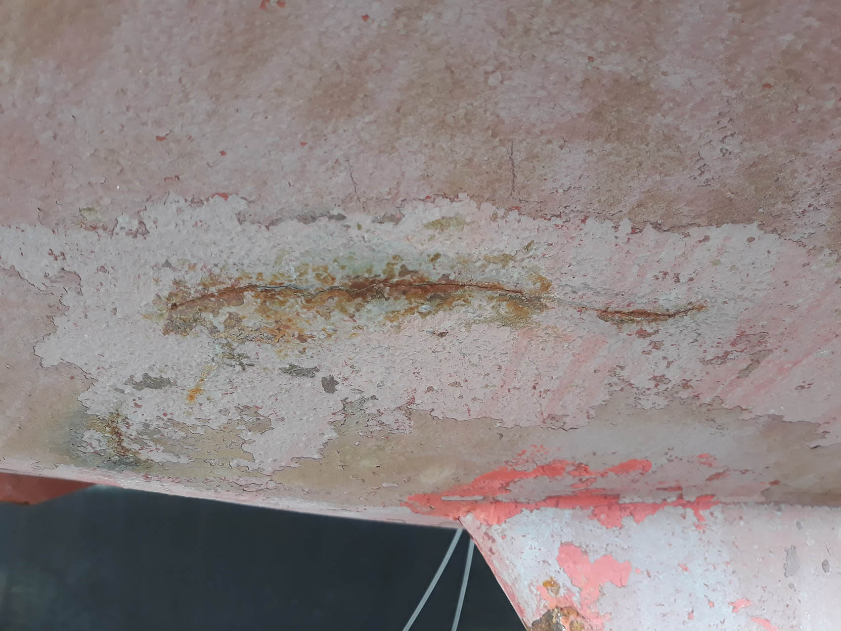

Już chyba wszystko jest jasne, bo wczoraj zdrapałem szpachelką farbę koło balastu i odkryłem pęknięcie. balast musiał chyba byc uderzony albo cóś. w każdym razie od środka nic nie widać aby było uszkodzone. Pytanie teraz czy to jest do naprawy.
NAjgorsze jest to że jak kupowałem jacht to zabrałem ze sobą "kolegę- fachowaca" na oględziny. chłopak pływa od dziecka i zna się na rzeczy. powiedział ze SUPER okazja za tą cene OCH i ACH. A teraz jak wyslalem mu te fotke z pęknięciem to powiedział że kupiłem wrak ale nie chciał mi studzic wtedy zapału.
Co robić teraz naprawiać czy " zatopić"
Wpierw "zatop" kolegę, jak się będzie bronił, to przytrzymaj pod wodą dłużej, aż przestanie cwaniakować. :rotfl:
Wszystko sie da naprawić, pytanie jaki będzie tego koszt.
Laminatowe kadłuby były już cięte i wzdłuż i w poprzek, i żyją nadal.
Znaczy, dobrze zamalowane :-P

nie mam nikogo kto by ocenil bo znajomym fachowcom jak widac nie moge.ufac. a nie chce jej "topic"
w zeszly sezon jak byla na wodzie to nigdzie nie widzialem zeby woda sie zbierala. jedynie ta tendencja do przechylu
Jedno z drugim nie musi mieć związku.
Pytanie, co jest po drugiej stronie tego pęknięcia.
Na pewno trzeba to obejrzeć z dwóch stron, a od strony zew. zacząć szlifować, żeby zobaczyć co tam się dzieje.

to pekniecie nie wyglada zeby bylo "na wylot"
nawet szpachelki nie mozna wcisnac.
z drugiej strony nic nie zauwazylem niepokojacego.

1. To pęknięcie wygląda bardziej na bardzo grubą farbę. Fajnie by było zeszlifować do żelkotu i zobaczyć, czy jest rzeczywiście uszkodzone.
2. Wrzuć fotki z przodu, gdzie widać balast i kadłub, jak również pokaż, jak balast jest zamocowany.
3. Tak jak przedmówca powiedział, wszystko da się naprawić. Balast z takiej wielości jachtu można łatwo odkręcić (przynajmniej w teorii).
Można odkręcić. Choć niekoniecznie łatwo.
Tutaj jest opis, jak ja to zrobiłem u siebie, choć z innego powodu:
http://zpokladu.pl/glowna/remonty/balast1.html
Część o dennikach może być mało ciekawa dla autora wątku, ale to co z balastem robiłem, może się przydać. Choć wątpię, żeby w tym wypadku trzeba było balast odkręcać. Chyba że naprawdę jest krzywo. Reasumując - niekoniecznie warto to robić.
Tak przy okazji, jacht może mieć przechył, gdy dno nie jest symetryczne względem osi podłużnej jachtu. Spotkałem się z takim przypadkiem osobiście, a jest to bardzo trudno zauważyć.
