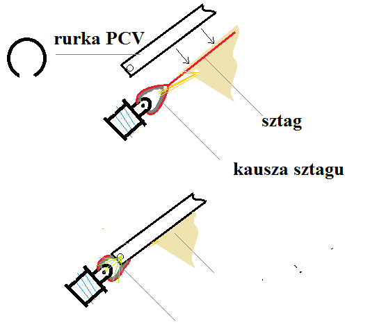

Konrad.futera napisał(a):
sztag jest usztywniony rurką, która ciasno się trzyma wprost na żaglu.
Mógłbyś ten patent bliżej opisać? Jakąś fotkę może? :-)
Grzegorz
PostNapisane: 1 lip 2010, o 09:12
Dołączył(a): 2 kwi 2010, o 21:11
Posty: 201
Podziękował : 19
Otrzymał podziękowań: 12
Uprawnienia żeglarskie: kpt. j.
Witam
Rurkę PCV należy rozciąć wzdłuż (najtrudniejsza sprawa), ja zrobiłem to na frezarce, ale piła stołowa z dokręconą prowadnicą tez sobie poradzi. Chodzi o wykonanie prostego nacięcia a nie spirali. Należy przykręcić prowadnicę i zęby prowadzące rurkę. Rurka powinna być jak najdłuższa, najlepiej na długość całego sztagu (mi niestety nie udało kupić się tak długiej, klejenie i łączenie nie przynosi efektów). na koniec wykonujemy jeden otwór lub dwa (tak żeby nie osłabić za mocno rurki. Krawędzie po cięciu należy wyszlifować papierem ściernym, dobrze też wygładzić końce rurki i poszerzyć szczelinę na początku ułatwiającą wprowadzenie żagla.
Końcówka rolki foka jest zakończona takimi "widełkami" w które wchodzi kausza sztagu. Kausza mocno wystaje poza mocowanie, ze względu na swoją sztywność dość dobrze przenosi moment. Rozciętą rurkę nasuwamy na żagiel (470 żagiel nie ma raks ani karabińczyków więc nie ma z tym problemu). Koniec rurki powinien być maksymalnie nasunięty na kauszę przy rolce, kausza przeniesie moment bezpośrednio na rurkę. Przywiązujemy rurkę żeby się zsuwała. I tak powstaje "prawie sztywny", lekki, elastyczny sztag za 12,45- PLN. Działą super, bez problemu można kontrolować foka nawet na 5 do 6 (zdarzyło mi się uciekać w taką pogodę, patent nie zawiódł).
A krętnik na górze też jest własnej roboty, no ale tu tokarka była niezbędna, jeśli kolega nie ma "swojej" tokarki to taniej będzie kupić. Godzina tokarki "na mieście" to ponad 200PLN.
P.S. Krętnik nie łożyskowany nie ma racji bytu, przy jachtach bez ahterszatgu lub przy kursach na wiatr całą siła generowana przez żagle odkłada się na nawietrznych wantach i sztagach. Łożysko cierne nie zadziała w takich warunkach. Co innego jeżeli planujemy refować foka po odpadnięciu do kursu pełnego, ale to chyba nie oto chodzi.

Posty: 424
Lokalizacja: Łódź
Podziękował : 37
Otrzymał podziękowań: 50
Fajny patent, teraz będzie trudniej :-). Jak zrobić gdy fok trzyma się sztagu np. na raksach, albo karabińczykach? Większa średnica rury?

Niech rurka obejmie same raksy, dodatkowo można złapać sznurkami rurkę pomiędzy raksami, rurka nie będzie się zsuwać a nawinie się i tak.
