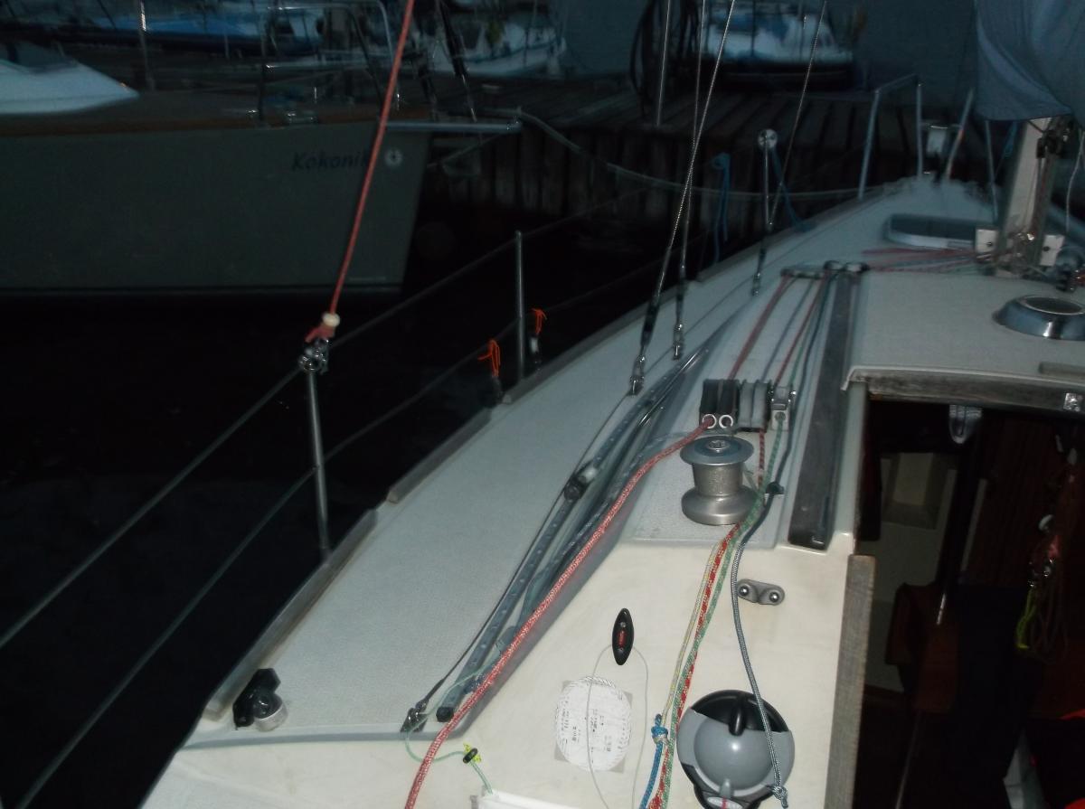

Wygląda to jak niżej.
Sam fał spinakera wpięty w reling na burcie. Tak normalnie pływamy. Do fału powinny być dopięte brasy, ale już nie mieliśmy czasu na ich rozkładanie - szła ciemność.
DSCF0658_2.jpg [ 86.16 KiB | Przeglądane 3731 razy ]

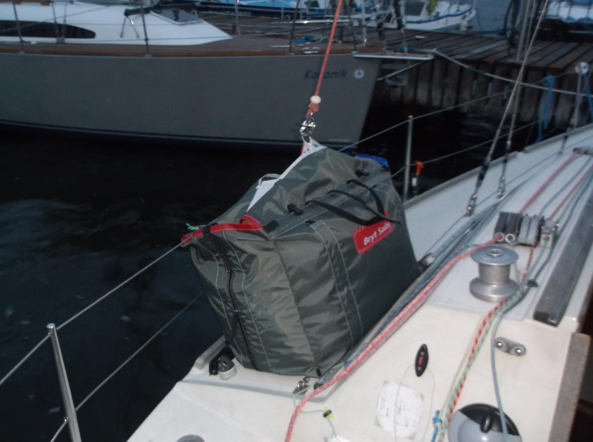

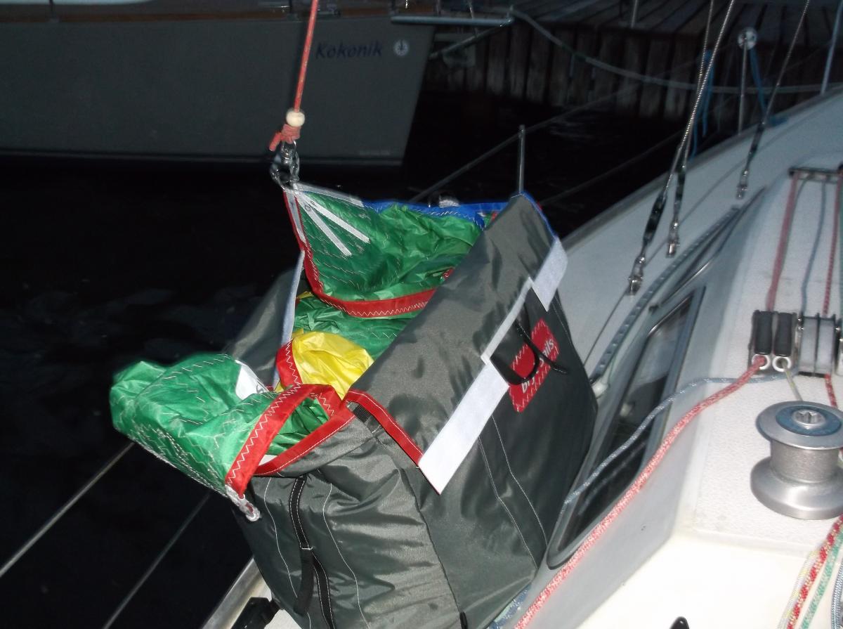

Torba dużego spinakera wpięta w reling, a fał wpięty już w róg fałowy.
DSCF0653_2.jpg [ 90.42 KiB | Przeglądane 3731 razy ]

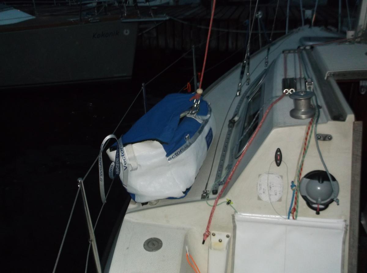

Otwarta klapa, wyciągnięte rogi, raz może iść w górę.
DSCF0655_2.jpg [ 111.11 KiB | Przeglądane 3731 razy ]

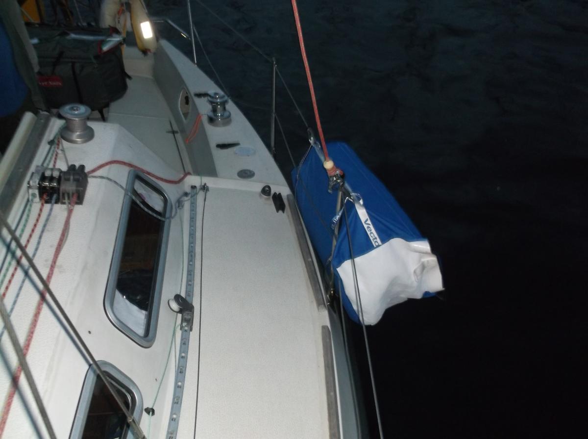

Alternatywa, gdy nie ma miejsca w środku jachtu czyli torba drugiego spinakera wpięta za relingiem. Nie stosujemy tego, bo nie trzeba, ale są jachty, które stosują.
DSCF0660_2.jpg [ 82.46 KiB | Przeglądane 3731 razy ]

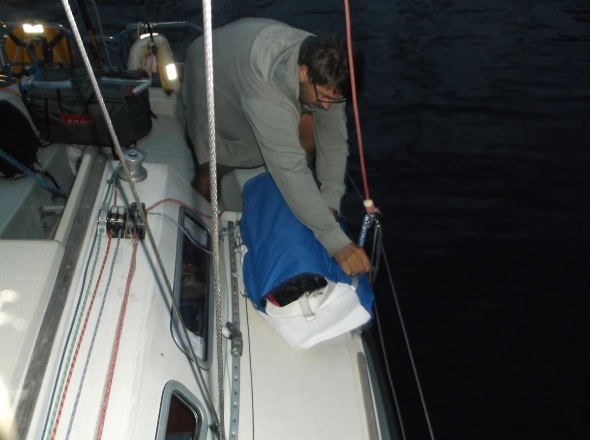

Proces wpinania (ściśle w tym wypadku - wypinania) torby do/z relingu.
DSCF0663_2.jpg [ 88.97 KiB | Przeglądane 3731 razy ]

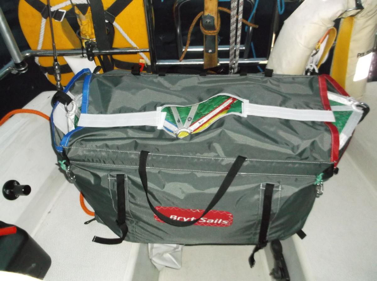

Torba wpięta normalnie u nas.
DSCF0667_2.jpg [ 78.02 KiB | Przeglądane 3724 razy ]
Oraz zdjęcie „wypasionej” torby do spinakera. Widać karabinki (akurat stalowe, lepsze byłyby plastikowe, bo lżejsze, ale akurat nie miałem).
DSCF0671_2.jpg [ 123.19 KiB | Przeglądane 3724 razy ]
Dlaczego do fału powinny być dopięte brasy?

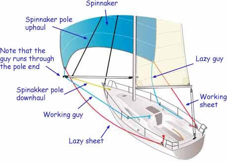

Bo wszystkie liny mają być razem. Jak wpinamy worek w reling, to fał wpinamy w róg fałowy a brasy w rogi dolne.
Zapytam inaczej: gdzie mają być brasy jak nie tam, gdzie jest fał?
http://zpokladu.pl/glowna/relacje/zdjec ... 7083_2.jpg
Ta odpowiedź mi wystarczy.

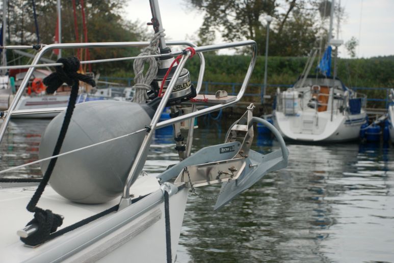

Co do miejsca mocowania rolera na dziobie - za parę dosłownie złotych - rząd może kilkadziesiąt zeta - znajomy dorobił mi do dziobowego przegubu kotwicy uchwyt do rolera i póki co wystarcza mi to całkowicie.
Zamieszczałem gdzieś zdjęcie tego, więc nie będę się powtarzał.
Wiem, że takie mocowanie rogu halsowego tego żagla jest być może za bliskim od genuy, ale tak musi niestety zostać.
Genakerbomu nie dam rady założyć - choć chciałem i długi czas nawet próbowałem, ale u mnie się nie da, bo przeszkadza kotwica, której wożenie na dziobie w rejsie ma dla mnie większy priorytet niż genakerbom, więc zostało na takimi krótkim uchwycie nad kotwicą - co kosztowało dosłownie kilka złotych i działa - koszt niewarty wspomnień.

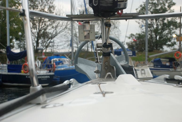

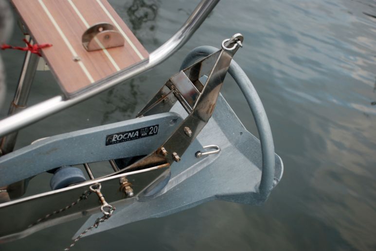

A mógłbyś jeszcze raz wrzucić zdjęcia tego mocowania (albo podać linka), bo zdjęcia twojego genakera widziałem w wątku dulciowym i tam te mocowanie słabo jest widoczne.
I jakbyś miał to też zdjęcie jak to kotwica przeszkadzała w montażu genakerbom.

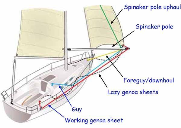

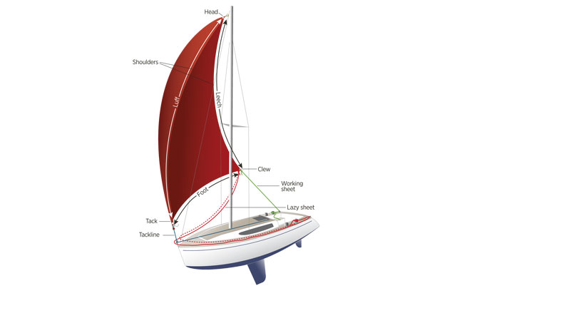

Po raz n-ty spotykam się z określeniem brasy dla szotów genakera, jako bras uznawałem cały czas linę która dochodziła do końca drzewca ( spinkerbom, reja) i służyła do ustawienia żagla na kursach wolnych, dlaczego się przyjęło tak nazywać szoty genakera - przyznam szczerze to nie wiem.
Genaker_olinowanie.png [ 86.79 KiB | Przeglądane 3404 razy ]
Tylko że to było o moim jachcie, a my mamy spinakera... :)
Oczywiście masz rację, że to się powinno rozróżniać, także w spinakerze.
P.S. Fajny rysunek, który pokazuje, czemu szoty powinny być długie. ;)
Moim zdaniem topenanty, obciągacze i brasy to liny służących do ustawiania DRZEWCA:
- rei: w płaszczyźnie pionowej - dwie topenanty (prawa lewa)
- rei: w płaszczyźnie poziomej - dwa brasy (prawy lewy)
- bomu (także spinakerbomu) w płaszczyźnie pionowej topenanta + obciągacz
- bomu (także spinakerbomu) w płaszczyźnie poziomej bras + kontrabras.
Szoty służą do ustawiania ŻAGLA.
Czyli spinakerbom jest ustawiony względem kadłuba za pomocą topenanty + obciągacza (góra-dół) i barasa + kontrabrasa (przód-tył). Do noku tak ustawionego spinakerbomu (przez kipę czy bloczek) przechodzi szot (dalej sprowadzony dowolnie do kokpitu). Szot możemy luzować lub wybierać niezależnie od ustawienia bomu - regulując położenie żagla.
A teraz życie: w momencie gdy jedna lina pełni dwie funkcje, któraś nazwa wygrywa... ;)
Jeśli liną zmieniasz położenie bomu (a żagiel zmienia swe położenie "przy okazji" = bras
Jeśli liną zmieniasz położenie żagla (a bom zmienia swe położenie "przy okazji" = "szot" :roll: :roll: :roll:
Jedna ze szkół mówiła chyba, że lina z tej strony gdzie spinakerbom - to bras, a z przeciwnej to szot... ale ta sama lina zmieniała nazwę (zależnie od wpięcia / wypięcia spinakerbomu) - to niezbyt wygodne czy oczywiste...
szot_bras.jpg [ 27.02 KiB | Przeglądane 3388 razy ]
spinnaker-rigged.jpg [ 42.34 KiB | Przeglądane 3388 razy ]

Zgadzam się z Tobą Wojtku, dla mnie są to szoty, ale niestety nazwa brasy dla spinakera przyjęła się i funkcjonuje, zaś dla genakera chyba z rozpędu. :)
PostNapisane: 2 paź 2020, o 15:28
Posty: 4877
Podziękował : 875
Otrzymał podziękowań: 1919
Jak się zastanowić, to może na większości jachtów nie operujemy szotami grota tylko brasem bomu grota? A szotem jest lina łącząca róg szotowy grota z nokiem bomu? :rotfl: :roll:
Bardzo Krzysztofie proszę - dwa pierwsze zdjęcia pokazują uchwyt dla rolera:
Genaker - uchwyt01.jpg [ 134.68 KiB | Przeglądane 3329 razy ]
Genaker - uchwyt03.jpg [ 109.13 KiB | Przeglądane 3329 razy ]
Natomiast tutaj fotka zrobiona po linii ewentualnego wytyku genakera (tak się chyba nazywa w języku regatowców ten patyk z przodu do mocowania na jego czubku rogu halsowego żagla - z rolerem lub bez) - nie genakerbomu - jeżeli tak napisałem to moja wina - sorka... :-(
Genaker - uchwyt02.jpg [ 121.49 KiB | Przeglądane 3329 razy ]
pierwotna kotwica CQR montowana fabrycznie była mniejsza i niższa i wtedy ten wytyk się faktycznie mieścił (bo są tam nawet dwa przetłoczenia na pokładzie do jego mocowania), ale sprawa dobrej kotwicy przeważyła i jest jak jest - wytyk się nie mieści, ale nie płaczę nad tym.
Prostym uchwytem na wieszaku kotwicy dało się problem zażegnać - może nie w 100%, ale nazwijmy to - wystarczająco na tyle, aby zmieścił się tam roler - dobrze pracował i o nic się nie klinował.
Uchwyt ten zamocowany jest do uchylnej części wieszaka kotwicy, który to wieszak na czas użycia go jako uchwyt do genakera blokuje się prostą przetyczką 12 mm - chyba ją widać - jest zabezpieczona linką.

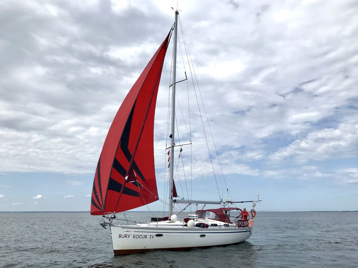

Tutaj cały postawiony genaker:
Genaker na zatoce01.jpg [ 117.6 KiB | Przeglądane 3329 razy ]
