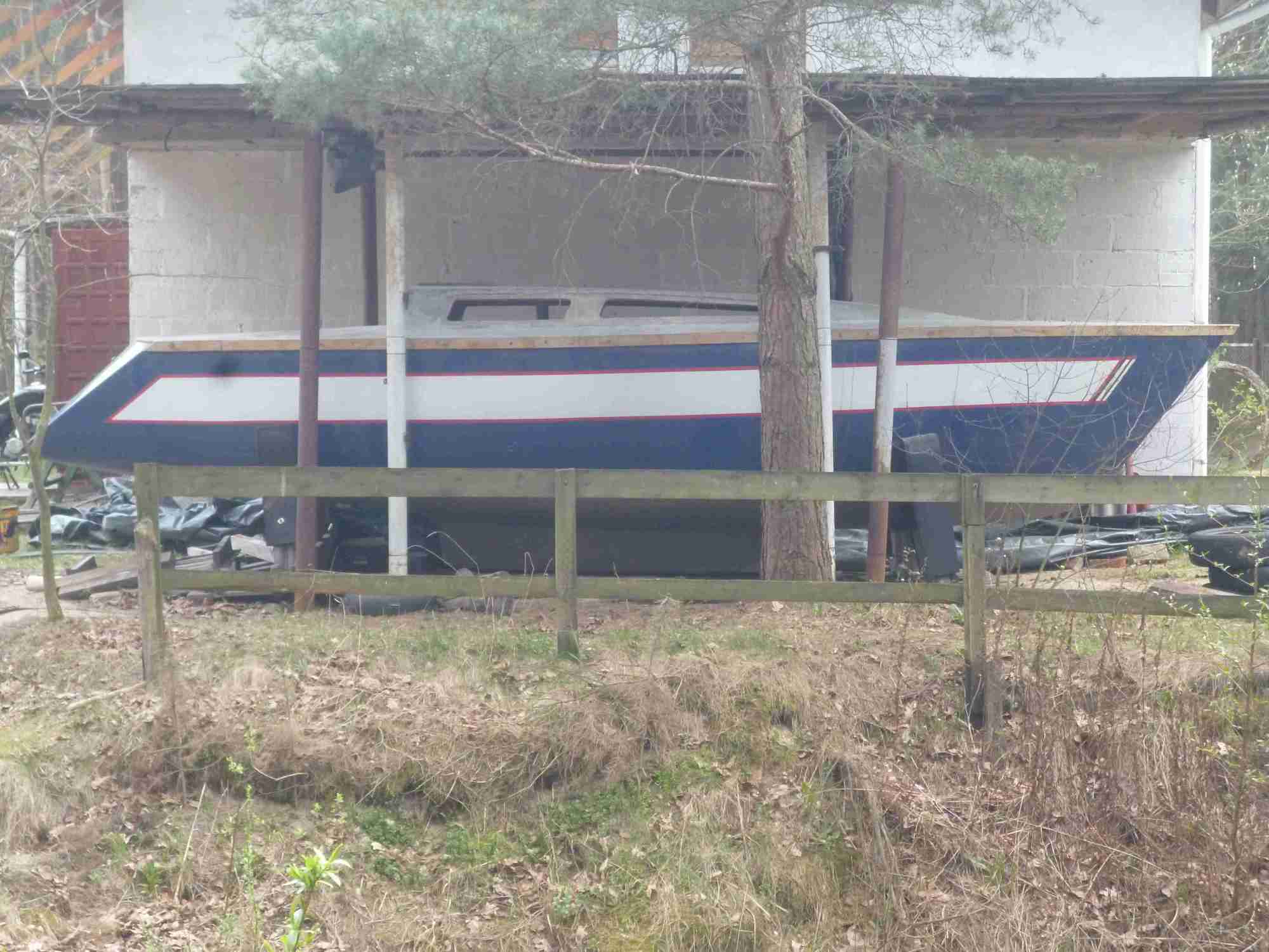

Witam wszystkich serdecznie i zwracam się z prośbą o pomoc. Jakiś czas temu zakupiłem jacht do kapitalnego remontu , a mianowicie jacht typu AS 780 De lux projektu pana W.A.Świątkowski.Projekt podobno z 1985 r.Z tego co się dowiedziałem od poprzedniego właściciela miały powstać tylko 3 takie jednostki .Dokumentację mam dość mizerną.I tu nasuwa się moje pytanie o pomoc .Być może ktoś z państwa posiada jakąś wiedzę na temat tego projektu i byłby tak wspaniałomyślny i podzielił się tym ze mną ?

Co do łódek Wojciecha Świątkowskiego to nie taki całkiem nowy temat na Naszym forum .Swego czasu kolega Brodaty próbował rozwijać ten temat z jeszcze innym użytkownikiem forum / ksywy już niestety nie pamiętam/ dobrym znajomym Pana Świątkowskiego.
Moim zdaniem /ale to tylko moje osobiste zdanie/ jego konstrukcje są łudząco kształtem podobne do konstrukcji kolego z Naszego forum Tomasza Piaseckiego jak i nieżyjącego już Aleksandra Powalajewa. Kto zna konstrukcje obu wymienionych to skojarzy Plusa , Petrela lub Tarpana 16 z konstrukcjami Pana Wojciecha. Ale to jest tylko moja prywatna sugestia .
Ja zbudowałem z konstrukcji Pana Wojciecha Świątkowskiego Morsia , Mini Balta 499 oraz Asa 630 Relax . Projekty bardzo proste / może aż za proste/ w budowie wymagające licznych korekt w rozrysowanych w dokumentacji płatów sklejki .Wszystkie te konstrukcje niezależnie od wielkości są do budowy metodą "szycia i klejenia ". Kto oczekuje rozrysu sklejki typu Werszko , Mnich niech o tym zapomni. To już lepiej wczesny Maderski.
Co do pływania tych jednostek konstrukcji Pana Świątkowskiego to nie mogę za dużo powiedzieć bo je budowałem dla konkretnych osób na zamówienie. Zdaniem armatorów pływają "tak sobie ". Na pewno nadmierna wysokość boczna kadłubów utrudnia żeglowanie. Zresztą Marian Strzelecki swego czasu określił takie konstrukcje jednym zdaniem . " Piękne koromysła ".
Armatorzy jednak przedkładają wysokość wnętrza nad logikę konstrukcji niestety.
Co do Asa 780 De lux to myślę że to powiększony przez Pana Świątkowskiego As720 Sport lub As 720 Sexstet.
Jeśli łączenia płatów sklejki są zrobione zgodnie ze sztuką to konstrukcja wytrzyma . Po Morzu Północnym pływają katamarany długości 9 metrów budowane metodą szycia i klejenia i sobie znakomicie radzą .

Odpisując na post kolegi wyżej .Jacht który posiadam.
A raczej cały jego kadłub wykonany jest z laminatu ,można by nawet rzec pancernego .W sklejce wykonany jest pokład chociaż i on ma na sobie dość pokaźną warstwę żywic .W tym projekcie nie było nic szyte .

Bo to jest wersja B czyli przekładka z laminatu PS metodą "bez formy". Ale wykonywano też płaty laminatu na dużych arkuszach jakiejś płyty oczywiście z rozdzielaczem . Takie arkusze były traktowane jak sklejka czyli wycinane na wymiar i sklejane żywicą uprzednio zszyte drutem. Pan Świątkowski nigdy do swoich konstrukcji nie używał form.

Zrozum kolego ze była taka metoda szycia laminatu . Nie wiem czy ją wymyślił Wojciech Adam Świątkowski , czy ktoś inny ale była. Budowało się jachty prosto kreślne.
Świątkowski tą metodę zalecał do Bambosza i Bąbla. Twój jacht jest ani chybi tak zrobiony. Nie zobaczysz tam szycia bo druty były usuwane.
