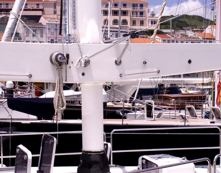

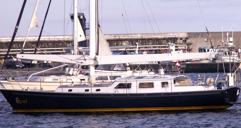

PostNapisane: 22 lis 2021, o 01:26
Popularne to nie jest, ale pływa tego trochę po świecie. Kiedyś w Horcie na Faial spotkałem dwa takie.

Ożaglowanie Aero Rig ma sporo zalet. np. ja kursach wolnych grot nie przysłania foka a wysunięcie rogu halsowego sztaksla na nawietrzną zmniejsza tendencję jachty do ostrzenia. Przekłada się to na mniejsze siły na sterze i mniejsze opory ruchu w wodzie. Niewielka popularność tego typu ożaglowania zapewne wynika z ograniczonych możliwości solidnego jego olinowania (obrotowy maszt). Konstrukcja tak masztu jak i całego kadłuba musi bić solidniejsza. Dodatkowo sztaksel nie powinien sięgać za maszt by nie komplikować zwrotów.
