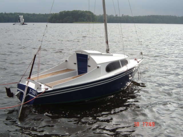

Na zdjęciach jest jachcik konstrukcji naszego forumowego Kolegi.
Co powiecie na to, żeby go trochę przeprojektować i wypłynąć na morze?
Dodam, że on ma niecałe 5 metrów :D

Na wstępie najładniejsze zdięcie Laysana jakie mam, a
reszta materiałów do dyskusji jak tylko zeskanuję niespalone resztki planów..
ale proszę o rzeczową dyskusję a nie słowotok ;-).
*** Dodano ***
Na wstępie najładniejsze zdjęcie Laysana jakie mam,
Dopiero zauważyłem na fotce, że ma poprawioną (do pionu)
tylną ściankę kabiny:
tak też miało być w Laysanderze
MJStrzelecki

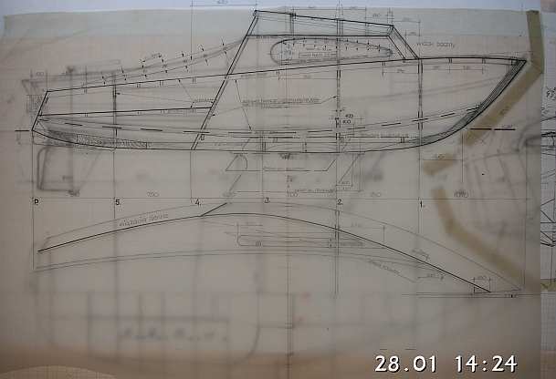

poniżej pierwsze kalki ( do rozmów)
*** Dodano ***
cd:
Komentarz: zład kadłuba Laysander
zład Laysander.JPG [ 50.27 KiB | Przeglądane 28286 razy ]
Komentarz: Zład kadłuba Laysan i L-der razem
złady oba.JPG [ 37.45 KiB | Przeglądane 28286 razy ]
Komentarz: stary Laysan
rekl Laysan.JPG [ 49.49 KiB | Przeglądane 28286 razy ]
Rekl Laysander kadł.JPG [ 73.69 KiB | Przeglądane 28287 razy ]

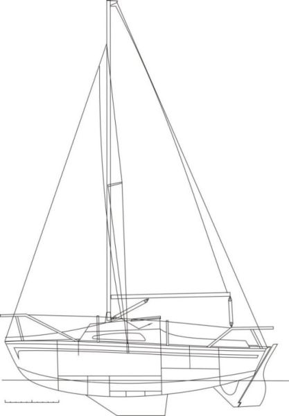

No dobrze to Ja się odważę i zaczynam ;-)))
pierwsze szkice po przeczytaniu Marchaja
Co Wy na to:
Hi... upodabnia się do mojego znaczka ;-)
Laysander korekta 1.JPG [ 17.95 KiB | Przeglądane 28248 razy ]
PostNapisane: 29 sty 2010, o 01:57
Widzę, że silnik w studzience, też już myśłałem nad takim rozwiązaniem.
Mam natomiast mieszane odczucia co do bocznych mieczy, z centralnym jednak będzie sprawniejsza. Z drugiej strony dostrzegam też zalety takiego rozwiązania.
Może krakowskim targiem ztosować je zamiennie, w zależności od akwenu?
Gródź z zejściówką zrobiłbym pionową i nie wiem czy nie warto cofnąć jej do rufy o 10-15 cm. Nie naruszy to zbytnio estetyki nadbudówki a da trochę więcej miejsca w kabinie.

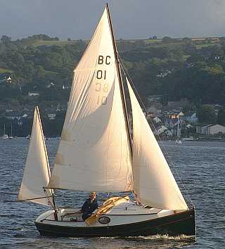

a może balast wodny?
jak tu:
http://www.swallowboats.co.uk/content/view/148/118/
a i może trochę z tego ożaglowania?
WODNYptak m.jpg [ 37.99 KiB | Przeglądane 27328 razy ]
BC20_2a.jpg [ 26.3 KiB | Przeglądane 27328 razy ]

Na morze zróbmy centralny balast z jedną płetwą
Jak nam się zamarzy stawanie na osuchu to dodamy boczne płetwy. Jestem jednak za stałymi i solidnie mocowanymi. Sprawdziły się na Plusie, sprawdziły na Zewie to i tu się sprawdzą.
Jak by miało dojść do ekstremalnej sytuacji, gdzie płetwy mogą się łamać to my wtedy chodu na brzeg :)
Na balasty wodne i inne ożaglowamnia (może dżonkowe) przyjdzie czas potem, po powrocie z tamtąd

Witam.
Według mnie (aczkolwiek tylko teoretyzuje) sztrandowanie takim jachtem nie ma sensu. Udowadniają to przede wszystkim rejsy Pjoa. Wysztrandować na plaży nie problem, gorzej potem z niej odpłynąć. Nawet w miarę lekkie i smukłe proa miewało z tym kłopoty. Według mnie to tylko jeden kil, niezbyt głęboki, prosty, sprawdzony takielunek ułamkowy. Do tego, dziobnice lekko bardziej pionowo, ciut wyżej linia pokładu, pokładówka przesunięta nieco do tyłu, wyższe falochrony. Konstrukcja przede wszystkim jak najprostsza i niezawodna. Podzieliłem go ładnie grodziami co metr (pod masztem dało się wstawić jedynie dennik do wysokości koi, drugi wysoki dennik tworzy mocną bakiste na aku, wode, itp.) Dziobową część wypełnił bym całkowicie materiałem wypornościowym. W środku jedynie dwie koje. Ławki kikpitowe, do połowy dostepne od środka, można w nich zamontować wysuwany kambuz i stolik. Reszta ław kokpitowych jako komory wypornościowe. Pod kokpitem pojemna bakista. Narysowałem to sobie i oto co mi wyszło. Na rysunku ma 5m długości. Myślę że dalej wygląda jak Laysander.
Przemek
Rysunek2.jpg [ 19.26 KiB | Przeglądane 27377 razy ]
PostNapisane: 31 sty 2010, o 16:05
Posty: 13972
Podziękował : 10537
Otrzymał podziękowań: 2484
Świetnie!
jak tak dalej pójdzie to inni narysują a Ja zbiorę śmietankę;
jako "Wielki Konstruktor" :-)))
Jedno tylko:
powtórz dokładniej okienko!
bo takie było i w Laysanderze i w Betotronie a dużo nad nim "pracowałem".
ps .
ale jestem przeciw pionowaniu dziobnicy:
Twierdzę że to niepotrzebne!
a mogę i uzasadnić ;-)
MJ Strzelecki
PostNapisane: 31 sty 2010, o 16:28
Posty: 1013
Lokalizacja: Brzozów
Podziękował : 57
Otrzymał podziękowań: 186
Jakoś czułem w kościach że do okienka się ktoś przyczepi. Co do dziobnicy, nie chodzi mi o wydłużenie linii wodnej, bo zysk na prędkości praktycznie żaden. Po prostu taka mi się jakoś bardziej podoba. dodatkowo daje wiecej miejsca na koje, które w całości poszły do kabiny. Praktycznie to większość zmian jakie naniosłem są na minus. Koje wsadzone do kabiny i odsunięte od środka wyporu, bardziej śródlądowy takielunek, wyższa wolna burta. Jedyne co na plus, to chyba powiększenie pokładu na dziobie kosztem cofnięcia nadbudówki i rozbudowaniu pokładu. Jednak takie czasy że jacht przede wszystkim powinien się podobać potencjalnemu właścicielowi.
Przemek
PostNapisane: 31 sty 2010, o 17:04
Przemek, to co narysowałeś jest całkiem, całkiem i może być z tego też fajny jachcik.
Może inny armator podchwyci ten pomysł.
Jak dla mnie za mało w tym Laysandera a za dużo Misia.
Uważam, że dziobnica i linia pokładu powinny zostać w pierwotnym kształcie*. To one głównie nadają mu tego czegoś co mnie zauroczyło w tej łódce.
Również nie zgadzam się z takim rodzajem olinowania masztu. Przypominam- maszt będzie drewniany.
* oczywiście dopuszczam możliwość pewnych korekt
PostNapisane: 31 sty 2010, o 18:05
Posty: 1013
Podziękował : 57
Linia pokładu jest dokładnie w tym samym kształcie, tyle że podniesiona o kilka centymetrów. Jest ta sama nadbudówka, tyle że lekko cofnięta i ciut niższa.
Nie wiem co złego jest w olinowaniu masztu. Nie widziałem jak olinowany jest oryginał. To że jest on drewniany, raczej nie zmienia nic, na aluminiowy działają te same siły. Topowy takielunek, nie wiem czemu, ale jakoś nie widzi mi się w tak małym jachciku.
W pierworodnej wersji nie podoba mi się kokpit. Jest trochę ciut blisko wody. Podniósł bym go w taki sposób jak na Lajsanie, wykonując ławy na równi z pokładem. Dla tego też narysowałem wyższy falochron.
No i na koniec, ten mocno podniesiony fok. Nie będzie zahaczał o kosz na pełnych kursach, ale mocno podnosi środek ożaglowania.
Więcej grzechów nie pamiętam za...
I jeszcze jedna wariacja. Już troche mniej podobna.
Przemek
Rysunek3.jpg [ 26.79 KiB | Przeglądane 27356 razy ]
PostNapisane: 31 sty 2010, o 22:58
Posty: 13972
Podziękował : 10537
Przemku,
rzeczywiście odjeżdżasz coraz dalej, w kierunku tego co jest wszędzie;
czy to ta nieznośna łatwość "nadprodukcji" jaką daje komputer?
...setka wersji i każdą pamiętamy tyle czasu ile była projektowana, - czyli kilka godzin.
potem można to wrzucić na 3D olśnić widza i ... niech kupuje.
To jest chyba ten problem wielu dzisiejszych projektantów:
dobrze jak taki ma własną małą stocznię: (jego sprawa),
ale niektórzy mają też dar przekonywania...
i mamy to co mamy na mazurach ;-(
Wracając do Laysandera i jego kokpitu;
jak tam z siedzeniami i spaniem,
niby z hundekojek się nie wypada,
ale kiedy siedzimy niżej w kokpicie;
też trudniej wypaść za burtę,
(a tylko wtedy można liczyć na spanie) ;-)
z kolei;
koja na burcie musiała by mieć sztormbelkę żeby się nie przetaczać,
a i balastować przy okazji,
ale w porcie lepiej mieć całą kabinę do dyspozycji także/zwłaszcza: jeśli pływamy w dwie osoby)
( nie mówię o rejsie na Bornholm) ;-)
