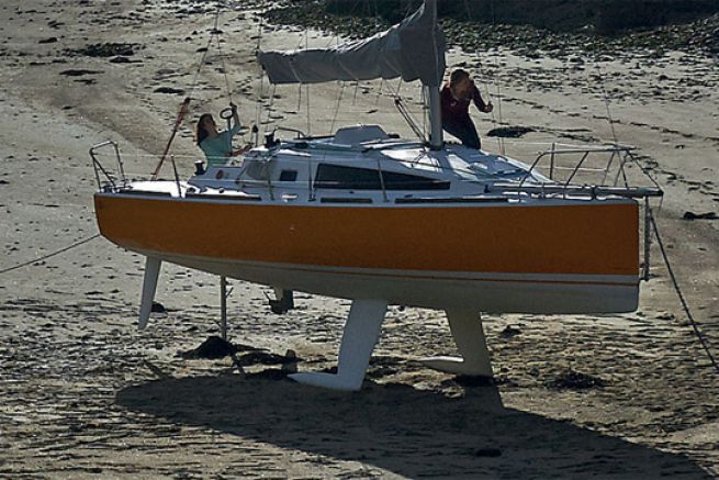

Taką ciekawostkę zobaczyłam dziś rano w marinie:
Django 7.70
Próbowałam coś więcej znaleźć w internecie, ale poza reklamami i "artykułami sponsorowanymi" za wiele nie ma. Oprócz ceny- w wersji podstawowej 99 000 Euro. Tak sobie oglądaliśmy, i zastanawisliśmy się, jak to będzie pływać- w naszych warunkach. Jak zostanie zwodowana- napiszę coś więcej. Na youtube są filmiki z pływania większymi wersjami.
Pozdrawiam, Anna

TwinKeel - dosć powszechne rozwiązanie na wodach Francji/Anglii. M.in. my produkujemy jachty w tych wersjach (każdy model):
Jest to kompromis dedykowany na wody pływowe. Bardzo korzystne rozwiązanie dla wielu armatorów, którzy mogą dzięki temu korzystać z tańszych miejsc postojowych.
Żadna nowość, rozwiązanie znane od dziesięcioleci. Walory nautyczne gorsze od wersji z jedną płetwą, choć i tak współczesne jachty w wersji twinkeel pod względem skuteczności żeglugi biją na głowę wiele starszych konstrukcji np. z długimi kilami.

Chciałabym nieśmiało zauważyć, że chodziło mi tutaj o zakończenie tych kilów- z bulbami. Nigdy takiej kombinacji nie widziałam.
Nikt na to nie zwrócił uwagi?!
To jest nowa konstrucja, a nie standardowe twin/triple killers z przed wielu lat. twin, tripple itd wymyślili tubylcy - ale to nie brytyjska konstrukcja, tylko francuska.
Z moich obserwacji na pływach- największych w końcu w Europie- standardowe twin kilery pływają...kiepsko. A jak będzie pływać ten z podwójnymi sterami, baksztagami, i tymi bulbami na końcach kilów to się dopiero okaże.

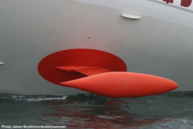

Mir nigdy nikogo nie "grilował", ale bulba i bulb, to taka różnica jak; np foile i folie. ;-)
Sam na początku myliłem.
Plitkin od zawsze wiedział, że Maxusy (wszelako kilowe) są naj... nawet jak jeszcze nie powstały.
A same Maxusy... no cóż Baoo coś niedawno udowodnił. :cool:
Kaczorek był i miał bulby "rurowate", bo do takich łatwiej było wpychać balast = pręty zbrojeniowe. (nie uranowe)
A to co pokazałaś na fotce?
Żelazko jakie jest każdy widzi, dopóki na osuchu. :-P
... zresztą nawet nie widać, czy żelazko, czy aby nie pustak.
Rozchmurz się i nie daj się zagryźć.
Tych bulb jest (i było) multum i od zawsze były dywagacje o wyższości zarówno bulb z wyprzedzeniem, jak i "stóp słoniowych" a także twin kilów i mono.

Anna ma rację: umiejscowienie tych cygarowatych bulb pod płetwami dziwnie wygląda. Na oko prościej by było „złapać“ je w środku (potwierdzają to obrazki z postu wyżej). Dlaczego tak jest? Może dlatego, że położenie wzdłużne płetwy kilowej musi być tam gdzie jest ze względu na zrównoważenie z żaglami. A te dwa „cygara“ pełnią też inną rolę: dają świetne podparcie gdy łódka jest na osuchu czy na kei (załączam zdjęcie, które to pokazuje – bulby są dość długie, wydaje się, że łódka stoi bardzo pewnie). Ich wzdłużne umiejscowienie musi się zgadzać z rozkładem ciężarów (z położeniem środka ciężkości łódki). Taka to uroda tych dwukilowych łódek.
Tak sobie zgaduję tylko.

Tyle, ze inne rozwiazania od lat sa rownie zrownowazone zaglowo, co i wygodne i bezpieczne na osuchu.
Zgadzam się, ale łódka jest nowej generacji i pewnie pojawiły się nowe problemy. Zauważam na zdjęciu które zamieściłem wcześniej i potwierdza to zdjęcie które zmieścił Mir, że na osuchu łódka jest podparta dodatkowym wspornikiem na rufie.
Więc trzeba wozić spory kawał rury i mieć dodatkowe okucia na pawęży aby toto zamontować.

Moze nie az tak - dobrze zaprojektowny ster i jego stewa wystarcza na podpacie trzypunktowe. Plus kil, taki lub siaki - konfiguracji jest wiele.
Masz racje, ze takie dluuugie bulby moga moze pozwolic na eliminacje trzeciego punktu i moze nawet na oszczednosci na pow. zmoczonej. Bo ster z oprawka, jako punkt, staje sie niepotrzebny.
Czy to sie oplaca hydrodynamicznie? Nie wiem. Komercjalnie tak!
