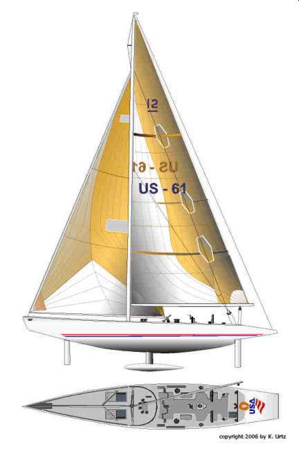

Same skrzydla dawaly 3 korzysci:
Pono zdecydowanie lepsza zwrotnosc, co wazne w regatach z "pojedynkami na zwroty", i atut w bitwie o miejsce przed startem, zreszta niewykorzystany.**
Obnizenie srodka ciezkosci.
Zwiekszenie pow. bocznego oporu: skrzydla byly odchylone do dolu o 22°, co w przechyle zwiekszalo pow. efektywna. Plus oczywiscie indukcja.
*Wedlug J.Bertranda obie jednostki byly bardzo zblizone - Amerykanie tez mieli pomysly, choc na innym poletku.

Tak jak pisze Catz, założeniem była poprawa zwrotności. Dotychczasowe jachty w pucharze Ameryki nie wyłamywały się ze schematu kila, przechodzącego płynnie w kadłub i współpracującego z nim w wytwarzaniu oporu bocznego. Co powodowało, że powierzchnia oporu bocznego była dość długa, a to ograniczało zwrotność. Sama powierzchnia zmoczona też była niemała, chociaż z regat na regaty coraz mniejsza.
Ben Lexcen, konstruktor Australii II, postanowił podejść do sprawy radykalnie: okrągłodenny kadłub o jak najmniejszych oporach z doczepionym krótkim kilem z trymerem. Kil bierze na siebie całość oporu bocznego, opory w teorii najmniejsze jakie mogą być, zwrotność maksymalna.
Rzecz w tym, że przepisy klasowe ograniczały zanurzenie do śmiesznych 2 metrów z kawałkiem dla 20-metrowego jachtu. Po odjęciu zanurzenia brzuchatego kadłuba, na kil zostaje niewiele ponad metr. Opór indukowany robi się potężny, a w dodatku efektywna powierzchnia oporu bocznego wychodzi za mała (jej graniczna wartość to zanurzenie do kwadratu).
Jedynym sposobem powiększenia efektywnego zanurzenia jachtu było dodanie skrzydełek, chociaż to kosztowny sposób.
Dygresja: skrzydełka, wymyślone w latach 70-tych przez sławnego aerodynamika Whitcomba (tego od reguły pól), były wówczas traktowane raczej jako fanaberia. Nie wierzono, że będą skuteczne w dostatecznie szerokim zakresie warunków, uważano, że zawsze lepiej powiększyć odrobinę rozpiętość skrzydeł niż dodawać sobie powierzchni zwilżonej po próżnicy. Jedynym, który z dużym powodzeniem zastosował wtedy skrzydełka, był Burt Rutan w swoim samolocie VariEze, w układzie kaczki. Skrzydełka stanowiły tam jednocześnie stateczniki i stery kierunku, więc powierzchni po próżnicy nie dodawały.
Dziś metody komputerowe pozwalają zaprojektować skrzydełka optymalnie dopasowane do różnych warunków lotu, są one więc powszechne i wszybowcach, i w samolotach pasażerskich.
Tak więc zastosowanie skrzydełek w kilu Australii było raczej posunięciem desperackim, żeby choć trochę poprawić tragicznie małą smukłość płetwy. Oczywiście, dodawały one powierzchni zmoczonej. Oczywiście, dochodził opór interferencyjny, jak pisze JerzyP.
Z powodu interferencji z płetwą kila, a i z kadłubem, skrzydełka łatwo sknocić tak, żeby nie dały nic poza wzrostem oporów. Tu trzeba podziwiać konstruktorów, którzy metodą prób, błędów i licznych testów w basenie wypracowali kształt, w którym były one korzystne (mimo topornego wyglądu).
Dodatkowym bonusem stało się obniżenie środka ciężkości, bo grube skrzydełka były trochę jak bulb. Przy okazji: płetwa też rozszerza się ku dołowi, dość nietypowo. Przypuszczam, że to rozwiązanie problemu współpracy płetwy z kadłubem. Standardowo robi się obfite oprofilowanie przejścia kadłub-skrzydło, ale tutaj konstruktor właśnie tego chciał uniknąć. A skoro tak, to wykorzystał fakt, że woda opływająca kadłub przyśpiesza nieco, tym bardziej im bliżej powierzchni (poza warstwą przyścienną oczywiście). Podejrzewam, że z uwzględnieniem gradientu prędkości, rozkład siły nośnej na kilu Australii jest bliski optimum. A przy okazji, dalej obniżył nam się środek ciężkości.
I tak - jak wspominał konstruktor - w pewnym momencie wszystko zaczęło do siebie pasować. Co zabawne, konkurenci, usłyszawszy o kilu ze skrzydełkami, próbowali doczepić małe skrzydełka do swoich jachtów w nadziei na zmniejszenie oporu indukowanego. Nie dało to nic, jak łatwo przewidzieć, bo tutaj skrzydełka są elementem całej nowej koncepcji części podwodnej a nie kwiatkiem do kożucha.

...Rzecz w tym, że przepisy klasowe ograniczały zanurzenie do śmiesznych 2 metrów z kawałkiem dla 20-metrowego jachtu. Po odjęciu zanurzenia brzuchatego kadłuba, na kil zostaje niewiele ponad metr. Opór indukowany robi się potężny, a w dodatku efektywna powierzchnia oporu bocznego wychodzi za mała (jej graniczna wartość to zanurzenie do kwadratu).
Jedynym sposobem powiększenia efektywnego zanurzenia jachtu było dodanie skrzydełek, chociaż to kosztowny sposób...
No właśnie. Przepisy tzw. Third Rule 12 M Class stanowią, że zanurzenie jachtu nie może być większe niż:
D=0.16 x LWL + 500 mm
Australia II miała długość 44 ft na LWL, czyli 13.41 m.
Zatem dopuszczalne zanurzenie jachtu wynosiło:
13.41 x 0.16 + 500 = 2.645 m
I tak właśnie został zaprojektowany słynny balast, oczywiście wraz z wingletami.
Przy okazji interesujące jest porównanie długości poszczególnych wariantów pletwy balastowej pokazanych w artykule (wysokość płetwy jest niemal jednakowa i wynosi ok. 1.21 m):
WI - Lc = 5.70 m;
WII - Lc = 4.19 m:
WIII - Lc = 4.14 m.

Można tam zobaczyć m.in. jak potężny wpływ wywarł kil Australii II na jachty z następnej edycji Pucharu w 1987r.
Jednak najciekawszy z 1987 jest taki, który nie odniósł sukcesu:
us_61.jpg [ 31.66 KiB | Przeglądane 8978 razy ]
Jeszcze bardziej radykalne i celowe rozwiązanie problemu małego zanurzenia - tylko chyba za bardzo zmniejszyli powierzchnię płetw.
Gdyby wygrał, wyznaczyłby nowy trend w budowie jachtów. Ponieważ nie wygrał, we wszystkich liczących się klasach regatowych na wszelki wypadek zabroniono "canardów".
So it goes.
Inna (dla mnie) ciekawostka, tym razem z roku 1983, to
advance.jpg [ 19.58 KiB | Przeglądane 8978 razy ]
Jakoś mnie nie dziwi, że nie odniósł sukcesu. Nie dziwi również, że z takim zrównoważeniem żaglowym the yacht was difficult to manoeuvre.
Dziwi natomiast, że zaprojektował go znany i ceniony konstruktor Alan Payne. To pokazuje, jak ludzie wtedy, całkiem w sumie niedawno, eksperymentowali, i to za grube miliony...
