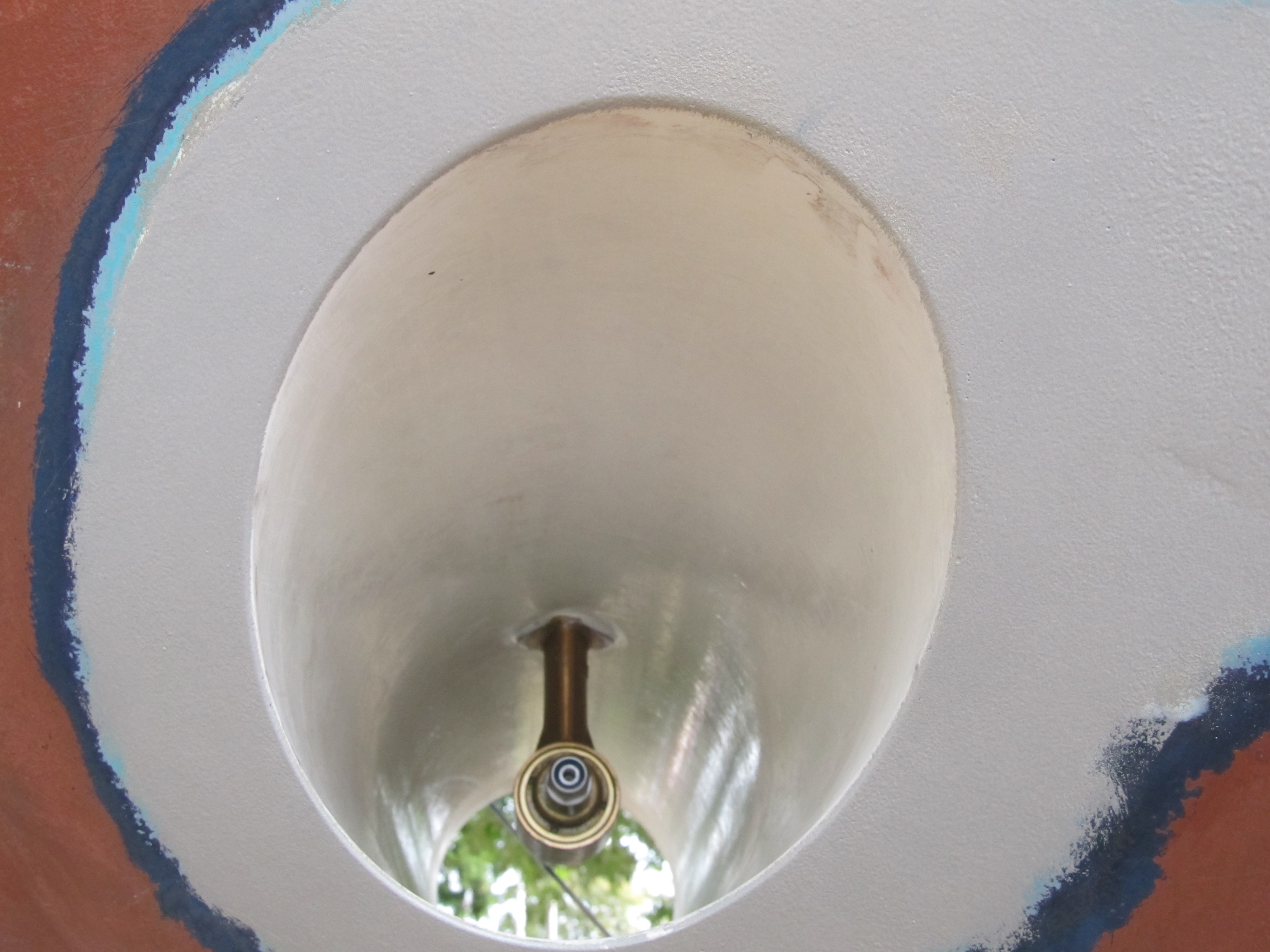

zobacz jak to wygląda - poniżej fotki z mojego montażu steru:
IMG_9788.JPG [ 1.99 MiB | Przeglądane 3367 razy ]
i na tą oś idzie śruba - lub dwie - u mnie mam dwie:

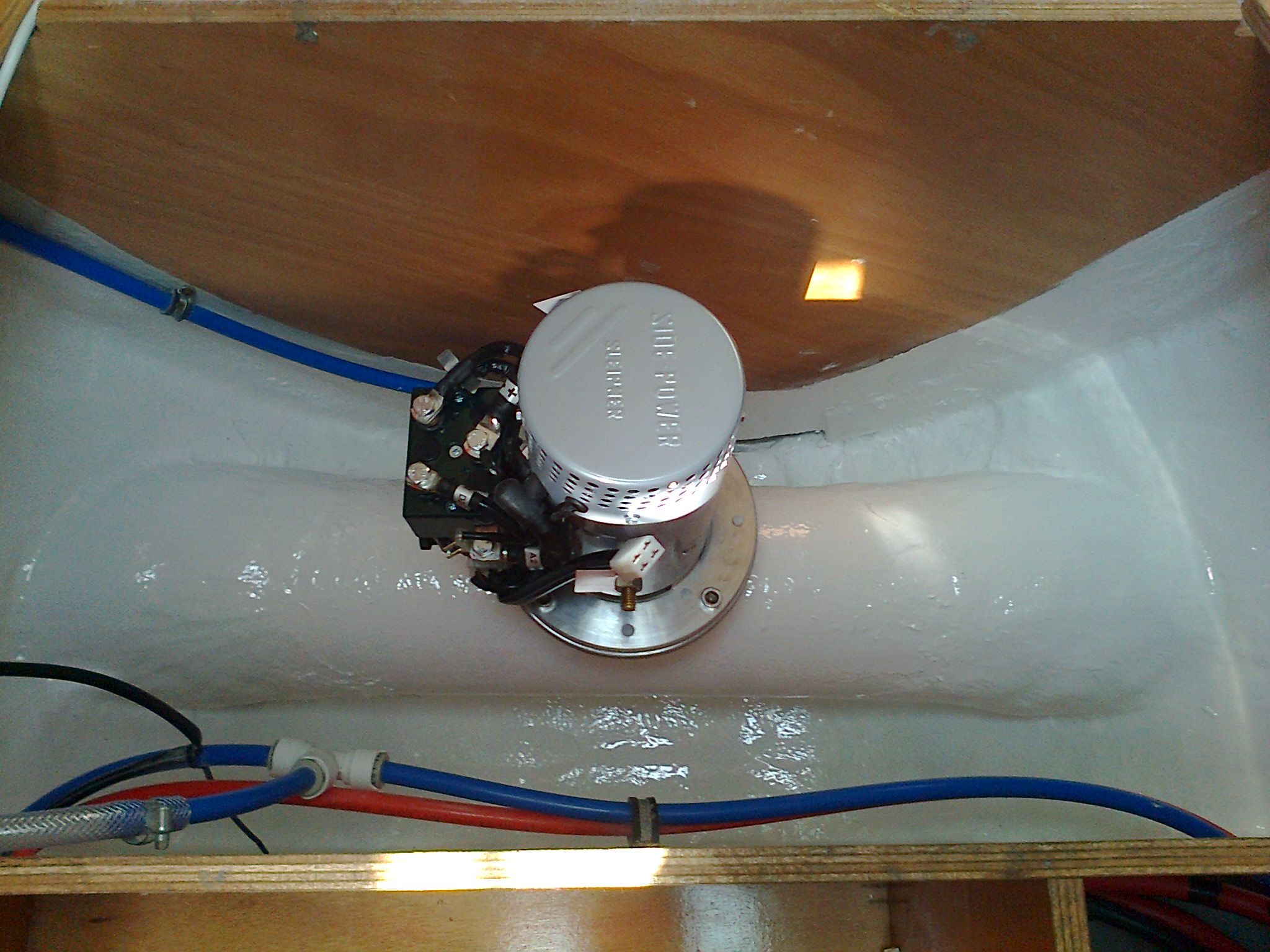

A od wnętrza wygląda to tak:
Zdjęcie0152.jpg [ 385.01 KiB | Przeglądane 3367 razy ]

Powiedz - co tam się ma psuć od piasku ?
mam nadzieję, że rozwiałem wątpliwości?
