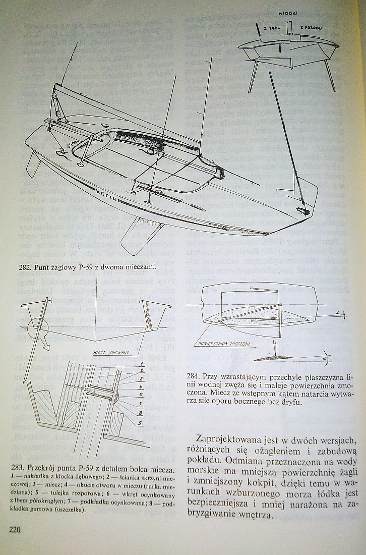

Znacie podobne żaglówki do samodzielnej budowy jak Punt P-59 ale ciut większe - tak dla 3 osób? Podoba mi się koncepcja P-59 - tych dwóch mieczy i wąska linia wodna w przechyle.
Czy można jeszcze kupić plany P-59 (czy Pan Norbert Patalas ma jeszcze jakieś biuro? internet nie wypluł namiarów)? Domyślam się że może już odpoczywać na emeryturze...
Komentarz: Zdjęcie z książki Żagle i Motory Norberta Patalasa
f P59.jpg [ 190.91 KiB | Przeglądane 6761 razy ]

Osobiście, nie znam podobnych, dostępnych konstrukcji.
Norbert Patalas jest człowiekiem "w latach" i ostatnio, nie odzywa się na Facebooku, co trochę mnie martwi...
