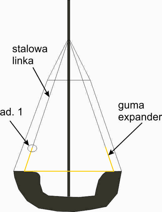

Proszę o jakiś szkic, dokładne zdjęcia jak zamocować trapez +uprząż na 470 i jak się nim najlepiej posługiwać. Przepraszam za prostackie pytanie ale kto pyta nie błądzi. Michał Wiśniewski.

tak wygląda trapez na mojej łódce.
ad. 1
Na końcu stalowej linki, która jest zamocowana do podwięzi trapezowych, montuje plastykową rączkę, a do pętelki bloczek z knagą clamcleat. Linka z bloczka idzie do łyżki trapezowej, która z kolei połączona jest gumą ekspander z drugą łyżką na przeciwnej burcie. Guma poprowadzona jest przez przelotki, za masztem tak aby nie przeszkadzała.
