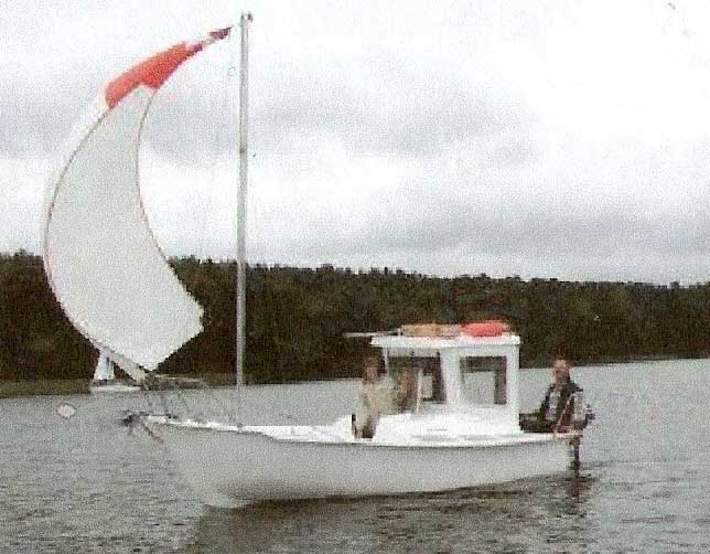

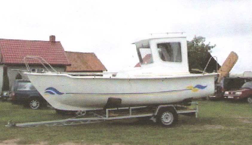

starypraktyk napisał(a):
Udało mi się natomiast przesłać parę zdjęć Markowi wraz z prośbą o zamieszczenie ich na tym forum.
Fotki dotarły a prośba niezabardzo - odesłałem zmniejszone :-) Ale skoro tak, to już je wrzucam.
andrzej2.jpg [ 44.52 KiB | Przeglądane 4200 razy ]
andrzej1.jpg [ 72.22 KiB | Przeglądane 4200 razy ]
PostNapisane: 16 gru 2009, o 18:53
Jestem rozczarowany.
Spodziewałem się czegoś osobliwego a tu co?
Sympatyczny kuterek z żaglem

Oczywiście mój jeszcze tak nie wygląda. To "kuterek" wykończony przez konstruktora. Ja jestem na etapie wykańczania wnętrza. W przyszłym roku może uda mi się skleić pokład z kadłubem, pod warunkiem, że wlaminuję skrzynkę mieciową. A wtedy praca ruszy szybciej jako że większość elementów już leży i czeka....
Jak ja bym już chciał ją zwodować............!
Jeszcze przyślę Wam zdjęcie pod grotem. Gaflowe bez bomu żeby mi bom budki nie rozp...........szył. Ale to zaś. Jak się Markowi zechce.

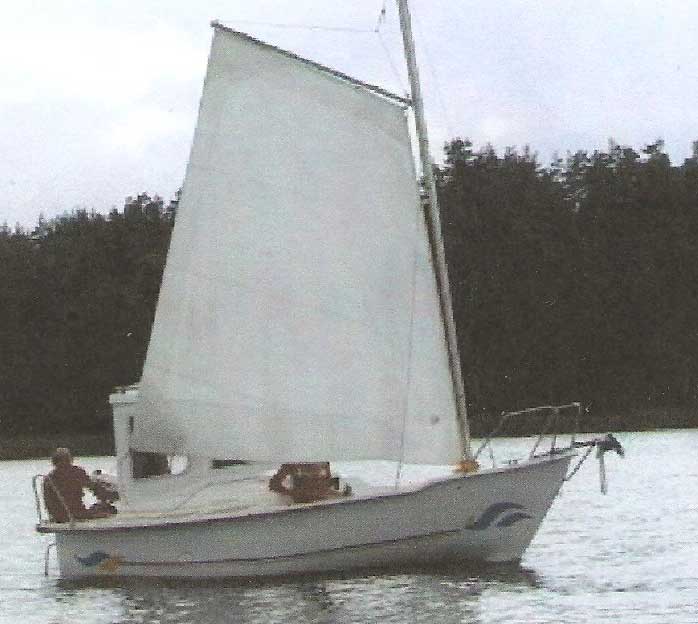

Andrzej znalazł już podobno nauczyciela informatyki (III-go stopnia :-) ) i już niedługo będzie umiał sam wklejać zdjątka na forum, ale póki co dwa kolejne wklejam ja :-)
a2.jpg [ 44.91 KiB | Przeglądane 4068 razy ]
a1.jpg [ 39.43 KiB | Przeglądane 4068 razy ]

Szanowny kolego Marku;
Po pierwsze primo, dzięki za wklejenie tych zdjęć.
Po drugie primo, miast robić se śmichy-chichy z moich umiejętności obsługi komputera, mógł byś
skomentować obiekt widoczny na zdjęciach.
Po trzecie primo; mój nauczyciel to wysokiej klasy informatyk a tylko ja oporny jestem.
Po czwarte............ale nie o to chodzi:
Problem, jak już pisałem leży w sposobie wlaminowania skrzynki mieciowej w ten pieprzony falszkil.
Co ustawię skrzynkę na miejscu i zajrzę do środka, to widzę tam takie krzywizny, że mi się włos na głowie jeży, jak mam te dziury utkać by nie przeciekało.
Ja już miesiąc siedzę w środku przyglądając się problemowi miast wykańczać swoje cudo a
problem jak istniał, tak istnieje.
Gdy już wydawało mi się, ze go rozwiązałem, przyszła zima i trzeba było "stocznię" zamknąć.
Teraz siedzę bezsilny w domu i usiłuję ów problem rozwiązać w teorii /"stocznia nieogrzewana jest/ a przedstawiłem go na forum, by uchronić innych przed porywaniem się na samodzielną budowę swojej łódki.

A co szanowni żeglarze sądzą o typie ożaglowania?
Mam zamiar coś na kształt bukszprytu w dziobowej części zastosować by większy foczek można
było.......panie tego......? Bo grot chyba taki jak na fotce. Maszt - rura alu. fi70 - 5,5m. Zagiel na
żmijce albo seegersach - jeszcze zobaczymy.
Otwarty / w kazdym bądż razie/ na wszelkie podpowiedzi, uwagi oraz propozycje jestem zdając sobie doskonale sprawę z niedoskonałości swoich umiejętności. Ale się rymło!
Nie mniej oświadczam, że To pływać będzie choćby............! No!
Andrzej P.
