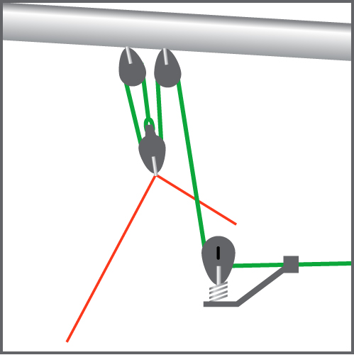

Taka talia (4:1) jest wystarczająca nawet dla żagli o powierzchni ponad 10 m2.
Lina nie grubsza niż 10 mm, wtedy bloczki mogą mieć rolki 40-57 mm.
Ważne są stropiki. Jeżeli nie możliwości (albo jest za bardzo skomplikowane) zrobić stropików regulowanych (np. przez 2 wózki na szynie) to warto je zawiązać nawet na stałe.
W ostateczności możemy zamocować dolny bloczek do wózka na szynie.
Konieczny jest sprawny stolik.

talia_schemat.jpg [ 82 KiB | Przeglądane 1474 razy ]
