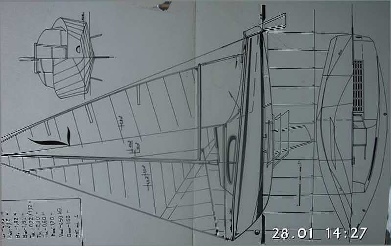

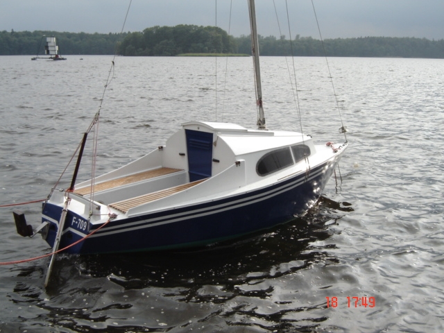

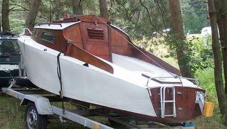

Na zdjęciach jest jachcik konstrukcji naszego forumowego Kolegi.
Co powiecie na to, żeby go trochę przeprojektować i wypłynąć na morze?
Dodam, że on ma niecałe 5 metrów :D

Wczoraj siadając nad starymi kalkami wpadłem na pomysł:
zróbmy giełde pomysłów, jak powinien wyglądać
"Jacht Morski Laysander" projektowany dziś:
po opublikowaniu "Dzielności Morskiej" Marchaja
po morskim pływaniu:
Szerszenia, Wodnego Ptaka czy Ragtima, ale także po Pioa,
oraz po wymyśleniu: GPSów i prognoz pogody na komórkę
i przy braku (już i jeszcze) idiotycznych ograniczeń prawnych.
Marian Jerzy Strzelecki
Ja i BoSmann będziemy oczywiście starali się
(nie obiecujemy że ciągle) panowac nad dyskusją,
jako że to ma być cały czas Laysander, a nie jakas inna łódka!
a i tak BoSmann będzie miał ostateczny głos bo to ma być Jego Jacht.

Na wstępie najładniejsze zdięcie Laysana jakie mam, a
reszta materiałów do dyskusji jak tylko zeskanuję niespalone resztki planów..
ale proszę o rzeczową dyskusję a nie słowotok ;-).
*** Dodano ***
Na wstępie najładniejsze zdjęcie Laysana jakie mam,
Dopiero zauważyłem na fotce, że ma poprawioną (do pionu)
tylną ściankę kabiny:
tak też miało być w Laysanderze
MJStrzelecki

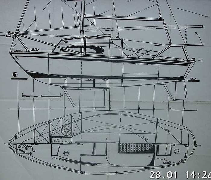

poniżej pierwsze kalki ( do rozmów)
*** Dodano ***
cd:
Komentarz: zład kadłuba Laysander
zład Laysander.JPG [ 50.27 KiB | Przeglądane 29728 razy ]
Komentarz: Zład kadłuba Laysan i L-der razem
złady oba.JPG [ 37.45 KiB | Przeglądane 29728 razy ]
Komentarz: stary Laysan
rekl Laysan.JPG [ 49.49 KiB | Przeglądane 29728 razy ]
Rekl Laysander kadł.JPG [ 73.69 KiB | Przeglądane 29729 razy ]
laysan aa.jpg [ 192.3 KiB | Przeglądane 29749 razy ]

No dobrze to Ja się odważę i zaczynam ;-)))
pierwsze szkice po przeczytaniu Marchaja
Co Wy na to:
Hi... upodabnia się do mojego znaczka ;-)
Laysander korekta 1.JPG [ 17.95 KiB | Przeglądane 29690 razy ]
PostNapisane: 29 sty 2010, o 01:57
Widzę, że silnik w studzience, też już myśłałem nad takim rozwiązaniem.
Mam natomiast mieszane odczucia co do bocznych mieczy, z centralnym jednak będzie sprawniejsza. Z drugiej strony dostrzegam też zalety takiego rozwiązania.
Może krakowskim targiem ztosować je zamiennie, w zależności od akwenu?
Gródź z zejściówką zrobiłbym pionową i nie wiem czy nie warto cofnąć jej do rufy o 10-15 cm. Nie naruszy to zbytnio estetyki nadbudówki a da trochę więcej miejsca w kabinie.

Miód na moje serce lejecie:
1/ myślałem o szynie na stępce do której można by przykręcać i balasty
i kile wg. życzenia, akwenu i co najważniejsze dla ew. poprawek w zrównoważeniu - ( jak bym się palnął ) ...odpukać ;-)
2/ boczne kile/miecze proponowałbym ze sklejki (do urwania przy sztrandowaniach)
a jeśli na zapas to byłyby w kabinie jako np. podłoga.
3/w bocznych k. chciałem zrobić dziurę na ośkę do wyciągania z wody + kółka ogrodnicze
4/Kabina (porównaj) już jest przesunięta (o 10cm) i tył pionowy
...a ile ważysz boSmannie? ...bo głos masz solidny ;-)
5/Dwa achtersztagi; oczywiscie, i myślę o baby sztagu i wantach w 2/3 masztu; jeśli maszt drewniany, nizej jesli z alu. ,
6/ Wanty bardzo cienkie np 3mm powinny wystarczyć na taki okręt.
7/ Oczywiście fok sztormowy i trajsel - do dolnych want.
MJ Strzelecki

Akurat Laysana powstało najwięcej ze wszystkich moich łódek
(nie licząc Pędziwiatra- ale to nie łódka a surfer.)
Szacuję (za Norbertem Patalasem który mawiał "sprzedajemy marzenia a nie plany")
że powstało 50-70 Laysanów jako 10 % ze sprzedanych dokumentacji.
jak chcesz to mam kilkanaście z nich na fotkach.
MJStrzelecki
