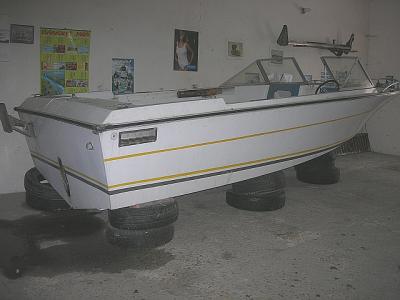

956265883_1.jpeg [ 16.05 KiB | Przeglądane 12509 razy ]
Ogromne dzieki za informacje!!!
Rowniez bym sie nie decydowal na zmiane silnika ale sam silnik wrak, przekladnia juz nie domaga.
Zamieszczam przykladowa fotke blizniacza pawez lecz lodz nie.
Dzis zrobie pare fotek i dodam

O! o! - typowy ślizgacz. Doskonały do rwania lasek w Mikołajkach.
Pawęży do podwieszenia silnika tam nie widzę. Przystosowany do stacjonarnego.
Przeróbka raczej nie możliwa choć na upartego.........to i w d...ie parasol się otworzy.
Moim zdaniem powolna jazda tym sprzętem to profanacja. Tym trzeba śmigać.
A silnik; no cóż, jakieś stacjonarne 150kM a wio! - o kosztach dyskretnie zmilczę.

Pawez jest blizniacza z moja ale lodz nie. Ja posiadam kabinowa.

Witaj Ivvko , ta łódka ze zdjęcia to chyba ni ma 7,20 . A podobną przebudował koleś z klubu . Trzeba wyciąć całą komorę silnikową ,pawęż obciąć wys ~50 cm nad kilem ,pewnie jest mocna bo po zetce jeśli nie dolaminować 20mm sklejkę na całości . Ok 60 cm dalej gródz do wys burt z otworem na zbiornik paliwa itp. Pomiędzy nimi trzeba zrobić tzw wannę z lekkim spadem do pawęży . Wszystko sklejka 20mm mocno zalaminowana. Kolega na pawęż nasadził ceownik z nierdzewki i wygląda to ok. Sens przerabiania jest wtedy gdy silnik naprawdę padnięty a tobie wystarczy spokojniejsze pływanie , resztę podpowiedzieli poprzednicy . Będziesz miał super duży kokpit :)
