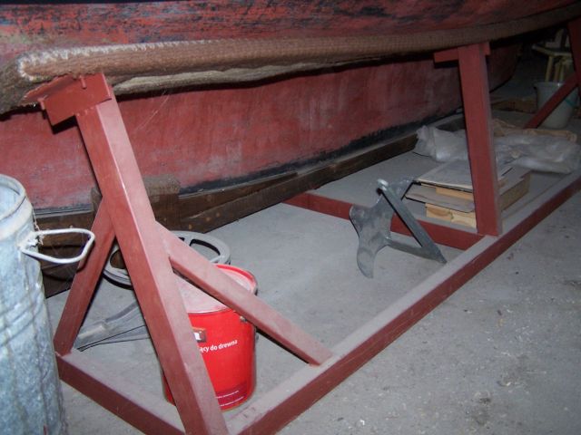

Robienie przyczepy na resorach jest bardziej skomplikowane (takie rozwiązanie jest zwykle wyższe , ale nie ma tendencji do podskakiwania ,w przeciwieństwie do wahaczy na gumach)
-Jeśli Jacht podnoszony będzie dźwigiem to rolki nie są potrzebne ,deska będzie bardziej skuteczna ze względu na większą powierzchnię .
-Boczne podpory z desek u mnie zdają egzamin.
- Trzeba jeszcze zabezpieczyć dziób w razie gwałtownego hamowania ( np http://www.szopeneria.pl/index.php?prod ... od_id=1875 ).
- Rozmieścić oczka na haki do zamocowania Jachtu .
podstawka 1.jpg [ 56.55 KiB | Przeglądane 10774 razy ]

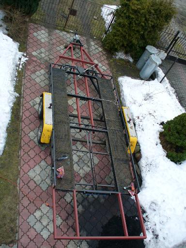

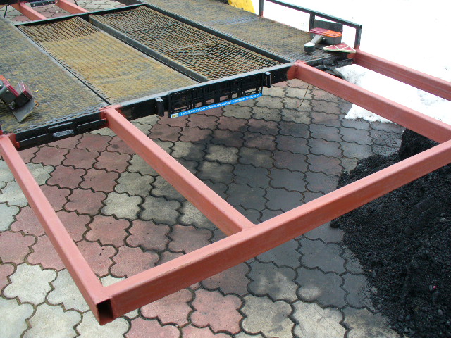

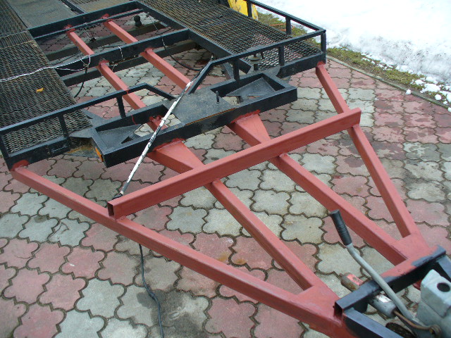

Witam . Dziś wyciągnąłem lawete z pod śniegu i zaczynam ją dalej przerabiać. Elementy koloru czerwonego były dospawane.

Ta część dospawana z tyłu do czego ma służyć?chyba tylko do niesienia świateł i numeru? a do tego nie potrzeba było aż takiej konstrukcji, a na tylne podparcie jachtu jest zdecydowanie za słaba.Sam także zbudowałem przyczepę pod Tango Family,holuję na niej swoją łódkę już 10 lat.Przyczepa jest pewnie o połowę krótsza od Twojej.Ale rozumiem że przeróbka stwarza pewne ograniczenia.Powodzenia w dalszej budowie.Wojtek

Cala przyczepka i elementy dospawane są z profilu 10 na 4 cm gr 4 mm na tylniej cześci mają być swiatła i tablica rej. i moze podpory stabilizujące jacht. Czy mozesz przesłac pare fotek twojej przyczepy??

Dzisiaj pomierzyłem moją przyczepę-ma równo 5 m długości + wysuwana wg potrzeb, na ok 2 m tylna belka na numer i swiatła.Oczywiście dwie osie.Prowadzi się kapitalnie,ale jest na resorach (tylne Żuka) . z amortyzatorami olejowymi (Fiat 125 pewnie)-były kiedyś takie samochody.Jak już wspomniałem budowałem ją specjalnie pod Tango Family z silnikiem stacjonarnym-nie ważyłem ca 1800-2000 kg , natomiast waga przyczepy 450 kg.Piszę o tym dlatego ponieważ uważam że nie musiałeś aż o tyle przedłużać swoje,bo będziesz miał kłopoty na nierównościach.Pozdrawiam

Powiedz czy balast wew łódki masz rozłożony równo na osiach? Jakie zrobiłeś wsporniki do trzymania łódki? A z tyłem przyczepki to zobacze jak będę ustawiał na niej łódke na próbe , może go wtedy fleksem potraktuje i zrobie lekką wysuwaną konstrukcje z lampani. pozdrawiam
