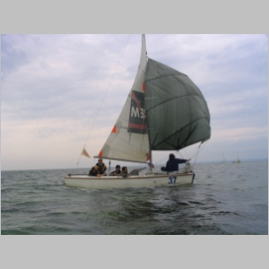

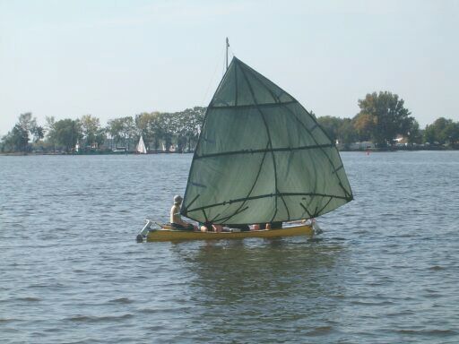

Do jachtu. Na pewno jest mniej wygodny, chyba że uda się wykombinować jakieś bardzo sprytnie składane listwy.
Na pewno działa, bo wypróbowałem: ciągnie od fałszywego baksztagu do całkiem ostrego bajdewindu, daje się regulować głębokość w dużym zakresie, nie wymaga spinakerbomu ani żadnego wytyka, zwroty przez rufę bajecznie łatwe.
Zrobiłem z plandeki i rurek PCW :)
