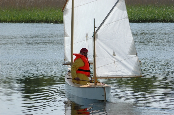

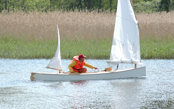

Już pisałem, że moja kanadyjka żaglowa "YuanFen" typu Beth została 28 maja zwodowana w związku z Rajdem Polska 2010. Wiele sobie na niej nie pożeglowałem, ale mam kilka fotek z wodowania i z pierwszych halsów oraz troszkę własnych obserwacji.
Łódeczka jest niesamowita - bardzo łatwo przyspiesza w podmuchach, ale jej stateczność początkowa jest na tyle duża, i jej reakcje na tyle przewidywalne, że pozwalają na właściwe reakcje sternika. Jest bardzo dobrze zrównoważona, tzn. mogłem puścić ster i płynęła sobie dalej tym samym kursem, a w przypadku złapania podmuchu i przechyłu delikatnie ostrzyła.

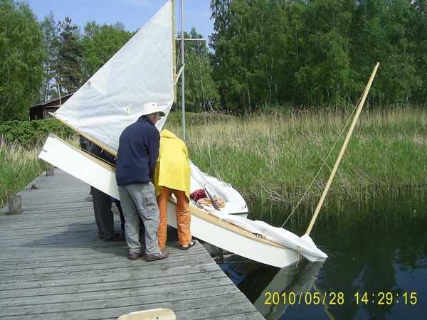

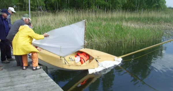

Wodowanie

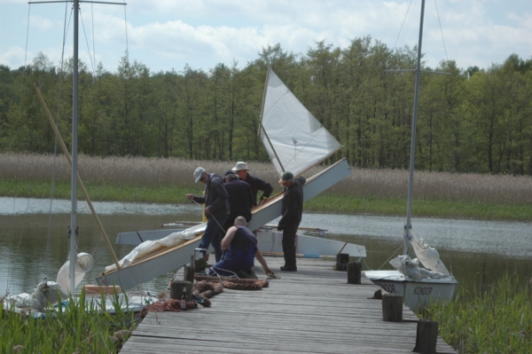

Oops! :oops: ... śmieszny wypadek przy wodowaniu ;)

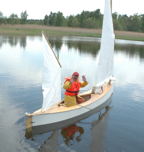

Ruki swobodnyje
Lewa burta...
Od strony dziobu...
Od strony rufy...
Prawa burta...

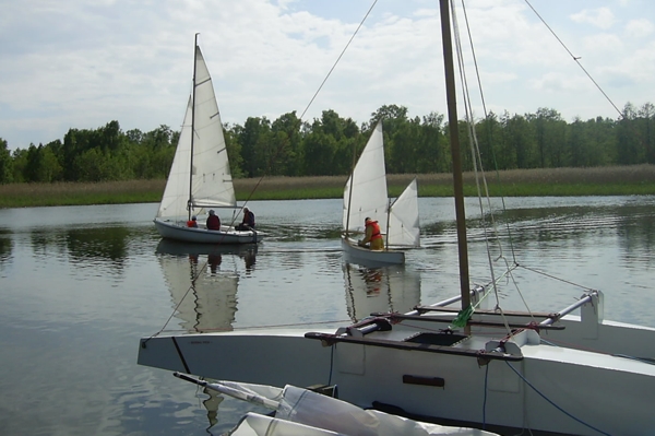

"Maderka Proa", Vega i "YuanFen"...

No nie Robercie prawdziwy wilk morski z Ciebie
A Zdjęcia z podpisem:
Ruki swobodnyje
i
Prawa burta...
to pełna klasa :D

Dzięki :)
Ruki swobodnyje
i
Prawa burta...
to pełna klasa :D
Poczułeś się urażony? ;) ;) ;)
Wiesz... zacząłem żeglować 44 lata temu i w tym czasie spotkałem się wielokrotnie z tym, że nie wszyscy żeglarze odróżniają burty lewe od prawych oraz halsy lewe od prawych, więc wolę dmuchać na zimne ;) ;) ;)

Na tym pierwszy wygląda na to że sterujesz siłą umysły, kurcze też tak bym chciał :D
A to z burta to nie chodziło o tekst tyko o samo zdjęcie jakbyś był na regatach :D
Super to wygląda :D
To zdjęcie było zrobione tuż po odejściu od pomostu - od razu poczułem się pewnie, bo łódka sobie po prostu płynęła. Wiele łódek, na których wcześniej pływałem, po puszczeniu steru natychmiast i gwałtownie ostrzyło do wiatru. Ta sobie spokojnie szła tym samym kursem bez mojej ingerencji. Później sprawdzałem to jeszcze parę razy - np. mogłem nią sterować przesuwaniem tyłka z burty na burtę...

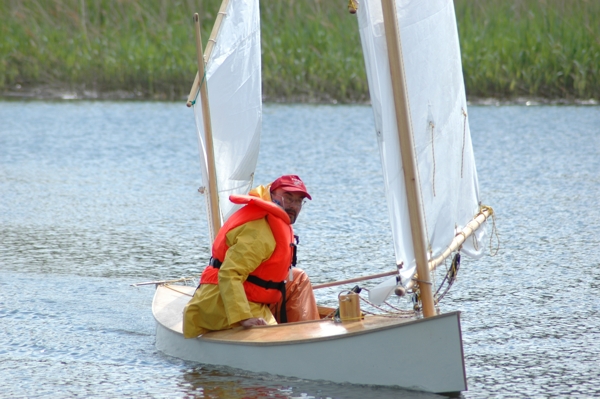

Super to wygląda :D
Tutaj Wojtkowi udało się złapać moment, kiedy dostałem trochę więcej wiatru. Łódka momentalnie przyspiesza i gdybym miał pełny żagiel, to chyba poszłaby w ślizgu.
Z tym refem, to może trochę przesadziłem, ale na zatoce chwilami była pełna czwórka, tyle, że ja, z braku zaufania do siebie samego, zostałem w tym grajdołku... :oops:

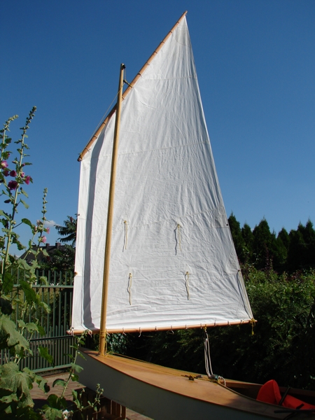

Oswajanie żagla lugrowego!
(W sumie, nadaje się ten temat do działu "teoria żeglowania", ale niech tam!)
Dzisiaj nic nie wiało i była niezła żarówa, więc żeglowałem na sucho przed garażem:
Żagiel lugrowy, to bardzo ciekawa sprawa - daje się go łatwo (z uwzględnieniem pewnych zasad) dostosowywać do różnych warunków żeglugi (np. siły wiatru). Każde przesunięcie któregoś z punktów mocowania bloczka fału do rejki, albo bloczka downhaul'a do bomu zmienia jego profil. Wybranie fału i downhaul'a należy ustawić do konkretnej siły wiatru. Jeden z moich internetowych znajomych (Brian aka keyheavenpotter) od kilkudziesięciu lat żeglujący regatowo pod takim ożaglowaniem (lugrowe zrównoważone, klasa Lymington River Scow) mówi, że całe życie można się go uczyć i ja mu wierzę :) Powoli się uczę i coraz bardziej mi się ono podoba - jest bardzo obiecujące i na prawdę efektywne.
Tydzień temu wiało 1-3 i udawało mi się wyprzedzać Omegę pomimo sporej zasłonki od drzew (mam bardzo niskie ożaglowanie) i niedotrymowania.
Jak już pisałem - Beth jest nieco przeżaglowana i przy 3 B na ostrych kursach należy całkiem zdrowo balastować, ale wtedy cudownie przyśpiesza (na kursach wolnych próbuje wchodzić w ślizg i gdyby tak dłużej powiało, co na Dziekanowskim się raczej nie udaje, to poszłaby w ślizgu przy trójce). Niestety ma bardzo małą inercję (jest leciutka) i kiedy wiatr siada do zera, to natychmiast staje...

Pokazałem wczorajsze zdjęcia mojego żagielka Michaelowi Storerowi - oto, co mi napisał:
I would be pretty happy with that sail. Looks quite nice.
For racing I would probably ease the outhaul of the mainsail to get more depth in the bottom third, but for learning, cruising, strong winds and ultralight winds it is OK as it is.

Według niego: do regat należałoby prawdopodobnie poluzować nieco napięcie dolnego liku, pogłębiając żagiel w jego dolnej jednej trzeciej, luzując nieco mocowanie na rogu szotowym grota, ale do nauki, turystyki, na silne i bardzo słabe wiatry dobrze jest tak, jak jest.
Podczas budowy Michael zastanawiał się nad zaproponowaniem mi nowego, sztywnego bomu i zrobieniu grotżagla z wolnym dolnym likiem w celu jego płynnej regulacji, ale po namyśle stwierdził, że klasyczne rozwiązanie, z wiązaniem żagla do bomu na stałe, będzie dla mnie w praktyce wygodniejsze (bo w biegu pewnie i tak bym nie regulował) i zgodne z pierwotnym projektem.
Na końcu pochwała dla żaglomistrza (jeszcze raz dzięki Catz za ten kontakt)!!! To nie pierwsze wyrazy uznania - już w Górkach moje żagle bardzo spodobały się Peterowi Lordowi, który od lat żegluje na podobnie ożaglowanym Apple "Vips" projektu Toma Dunderdale. Żaglomistrz dostał rysunki przedstawiające wymiary żagla, zdjęcie prototypu i ogólne informacje typu "drzewca się trochę uginają". Z tego co wiem, to nie miał doświadczenia w szyciu żagli czworokątnych i w związku z tym nieco wzbraniał się przed przyjęciem nietypowego zamówienia, z którego wywiązał się znakomicie! To warszawski żaglomistrz Włodzimierz Grochowski.
___
PS: Na razie kompletna flauta... :(
