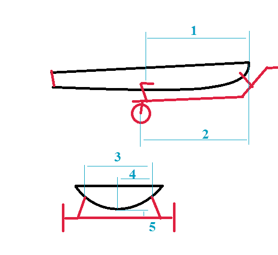

Witam
Mam prośbę do kolegów, posiadaczy 470tek. Musze wykonać taki wózek, ze względu na stopniały budżet, na zakup nowego szkoda kasy. Prosiłbym posiadaczy takich wózków o wymiary według schematów i spostrzeżenia dotyczące:
1. Kształtu łoża. Czy pasek (podobno rwie fartuch), czy "łapki" (martwię się że narobią dołów - łódka ma swoje lata)
2. Podpory dziobu.
3. wymiary.

oto wymiary mojego wózka:
wymiarów 3,4,5 nie mam, gdyż jak mówiłem podporę stanowi u mnie wyprofilowany drewniany klocek obłożony wężem strażackim, który podpiera łódkę na całe szerokości.

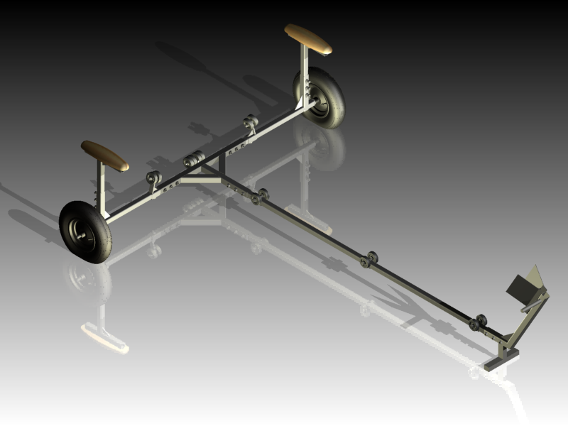

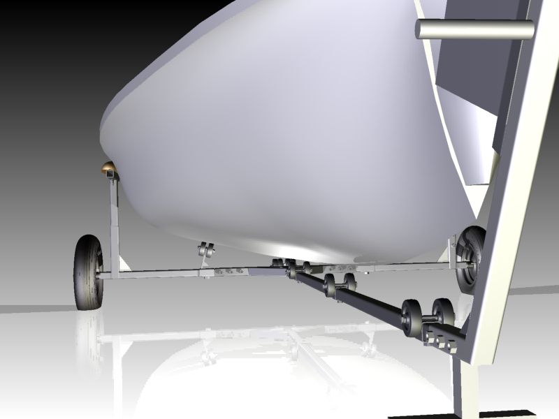

U mnie, w teorii będzie to wyglądało to tak:
P.S. Jakby koledzy mieli jakieś uwagi, to jeszcze chętnie wysłucham. Spawany będzie w Piątek.

890.png [ 197.81 KiB | Przeglądane 12938 razy ]
Komentarz: tak to będzie, mam nadzieję.
261.png [ 182.7 KiB | Przeglądane 12938 razy ]

Konrad.futera napisał(a):
U mnie, w teorii będzie to wyglądało to tak:/.../
Moim zdaniem ma zbyt małe punkty styku podpór z poszyciem dna - 470 jest delikatna i ma cienką skorupę, więc łatwo o wgniecenia.
Ja bym rozwarł szerzej podpory boczne i między nimi zawiesił szeroki i gruby pas, na którym kadłub by sobie opierał się szerzej. Pamiętam też przyczepkę J.Pieśniewskiego do prototypu Micro, który od niego kupiłem - był tam, pokryty czymś miękkim, laminowany fragment o kształcie zbliżonym do łuku dna - szeroki na jakieś pół metra - i łódka stała na nim bardzo stabilnie, bez niepotrzebnego wgniatania podpór w dno.

Podpory są tak zaprojektowane, że można je przestawiać.
Warianty:
1. Podpieranie za "kielich", nie za dno. Rolki nie dotykają dna. Tak mocowane są regatówki jakie widziałem nad zegrzem.
2. Podpory można zsunąć i opierać o dno, zakładając na podpory kawałki wyprofilowanej blachy, wyłożonej miękkim materiałem.
3. Rozsunąć nieco podpory i rozpiąć szeroki pas.
Każde z nich ma swoje wady. Pokobinujęi zobaczę co mi najbardziej pasuje.
Ale dzięki za trafną uwagę.

Uprawnienia żeglarskie: kpt. j.
Teoretyczny środek ciężkości jest u mnie niedaleko kół. Robiłem zgrubne obliczenia, wytrzyma :). A z rolkami tez się zastanawiam czy nie przegiąłem.

PostNapisane: 12 lip 2010, o 19:40
Dołączył(a): 2 kwi 2010, o 21:11
Posty: 201
Podziękował : 19
Otrzymał podziękowań: 12
Hmm no dzięki za fotkę. Ale jednak pas ma najwięcej wad. Jako pierwsze pójdzie rozwiązanie podtrzymki pod kielichem.
to raczej podpora w dwóch miejscach i na niewielkiej powierzchni ma najwięcej wad, zwłaszcza jeśli chodzi o bardziej leciwe konstrukcje. Wg mnie podpora powinna być na całej szerokości łódki.
Najlepsza, bez dyskusji jest szeroka podpora pod dnem. Ale zmniejsza ona możliwości transportowe, samego wózka. A to jest warunek konieczny, ma się zmieścić do bagażnika trzydrzwiowego polo. Pas rwie fartuch i siły działające na wózek wymagają nieco mocniejszych podpór, dodatkowo cały zestaw się buja. Rozsądnym wyjściem jest podpieranie za kielich. Szerokie łapy rozłożą siły na dużej powierzchni, przeniosą tez je na pilers i usztywnienia. Naciski powinny być małe przy dużej powierzchni łap.
Rozwiązaniem połowicznym jest zastosowanie szerokich podkładek pod dno ze "szparą" na fartuch. Ale wtedy ani dobrze nie trzyma ani nie jest mały.
