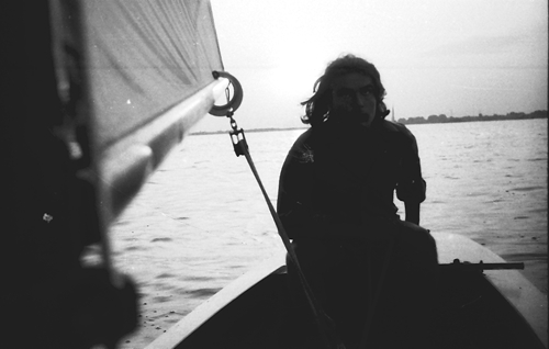

Witam. Jestem tu nowy. Od wczoraj mam nową 420. I wsztsko by było super gdyby nie lekki szok wziązany ze sposobem połacznia tali i bomu. W omegach i moich poprzednich 420 talia była mocowana szeklą na stale do bomu i było OK. Tutaj natomiast mam jakiś dziwne dla mnie pocowanie ruchome, które może sie przesuwac po całej długości bomu :? Jak takie cos zacjowuje sie podczas żeglowania??
Czy zjeżdża do samego masztu i trzeba poprawiac co chowila??
Czy sa sposoby zablokowania tego ( tak jak to jest na sztywno w innych łajbach)??

To się nazywa szotring (bardzo stary wynalazek) - blokowanie, aby się nie zsunęło do masztu, może być bardzo proste: miękka linka (niezbyt gruba, powiedzmy 3 mm) o odpowiedniej długości (jej długość trzeba dobrać doświadczalnie) mocowana na noku bomu i do szotringu.
Na tej łódce też tak było:
Tyle, że fotki są trochę niewyraźne...
ale jest widoczne tu (załącznik):
Nasza_lodka01.jpg [ 66.14 KiB | Przeglądane 1832 razy ]
