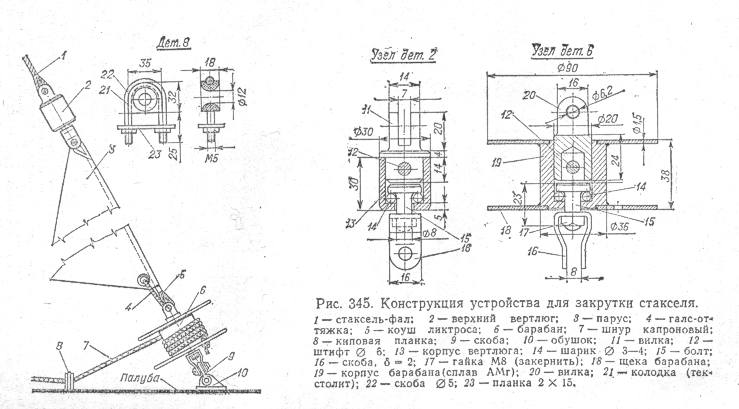

Witam wszystkich.
Czy nie miał by ktoś przypadkiem schematu, rysunku, wymiarów rolfoka ?

vermono napisał(a):
Witam wszystkich.
Miałby :D - załącznik.
Komentarz: Z książki Kurbatova: "15 proiektov sudov dla lubitelskoj postroiki"
rolerradziecki01.jpg [ 195.74 KiB | Przeglądane 2243 razy ]

Wielkie dzieki.
