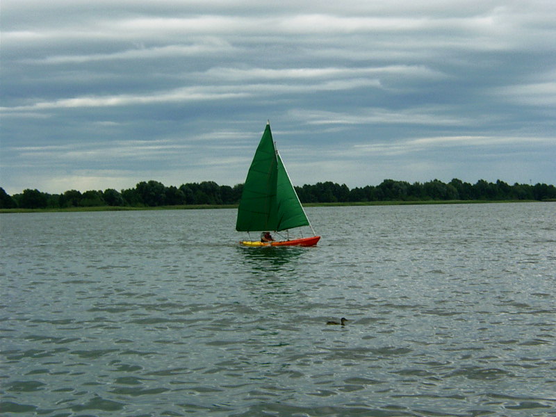

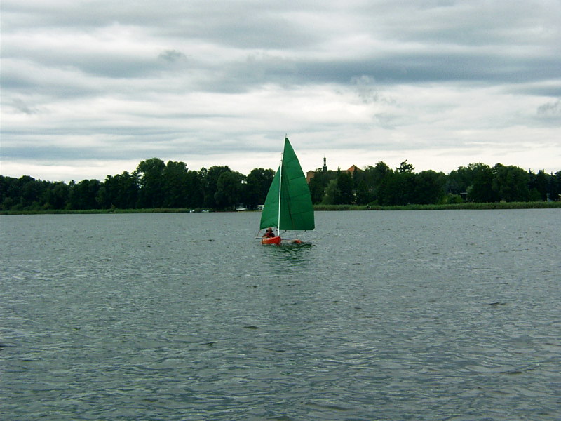

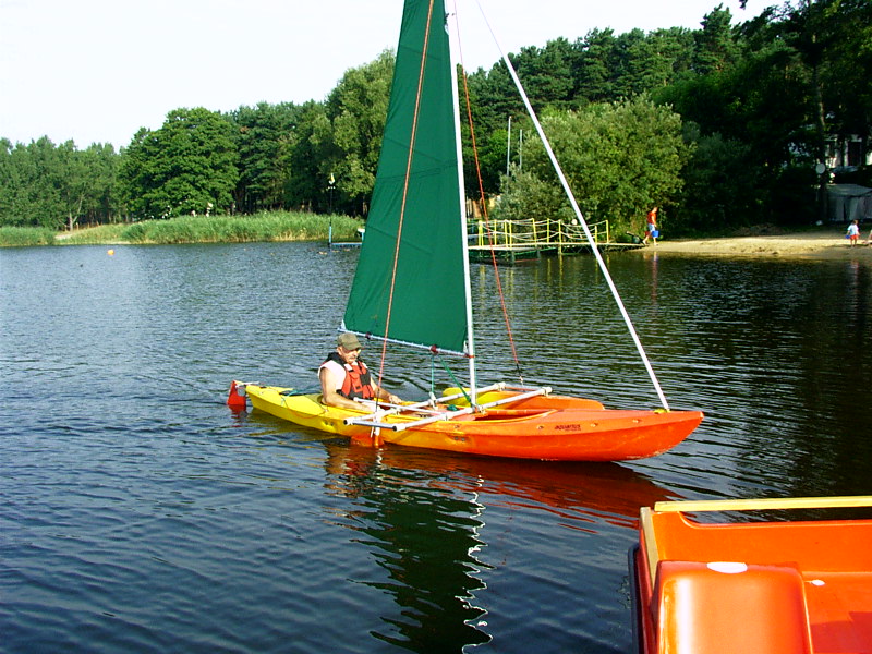

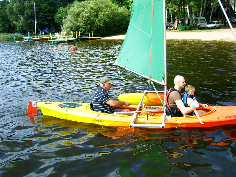

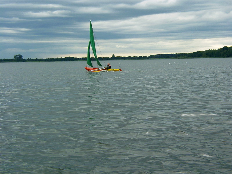

Ja tam grot i bom / 5,5 +2,5 m^2 / mam z zielonego , syntetycznego materiału , używanego na zadaszenia, markizy , namioty itp. Miałem problem z kupnem dakronu , zrezygnowałem więc z niego , a że do najbliższego żaglomistrza mam daleko - to uszyłem żagle sam. Materiał jest nieprzepuszczalny, wodoodporny i kosztuje 20zł za metr bieżący o szerokości 150/160 ?/ cm. Po letnim pływaniu nie widać po nich żadnego śladu użytkowania.Dołączam zdjęcia. Pozdrawiam.
Wieleń 26-30 sierpnia 2010 156.jpg [ 130.21 KiB | Przeglądane 20576 razy ]
Wieleń 26-30 sierpnia 2010 153.jpg [ 131.95 KiB | Przeglądane 20576 razy ]
Wieleń 26-30 sierpnia 2010 151.jpg [ 132.83 KiB | Przeglądane 20576 razy ]
Wieleń 26-30 sierpnia 2010 042.jpg [ 217.43 KiB | Przeglądane 20582 razy ]
Wieleń 26-30 sierpnia 2010 018.jpg [ 196.76 KiB | Przeglądane 20586 razy ]
Pozdrawiam.Włodek

Żagle szyłeś na wzór starych? Ciekawy jestem po prostu jak dobrałeś te wszystkie wymiary, głębokości, profile itd, bo wyszło bardzo ładnie :)

Podobnego zdania był jeden z regatowców klubu żeglarskiego z Turoszowa , który żywo interesował się moim kajakiem, żeglował nim a i dał mi parę fachowych rad.Stwierdził, że uszyłem żagle lepiej niż niejeden żaglomistrz. Szyłem je "podpierając się" książką " Sam zbuduj łódź " Plucińskigo - Worketa i internetem. Narysowałem ich planowane kształty w skali 1:20 , później rysunek przeniosłem na podłogę garażu i wyznaczyłem rogi. Wolny lik odpowiednio wybrzuszyłem .Do lików dodałem poprawki na rozciąganie , później wybrzuszyłem go , wkleiłem w liki i uszy liklinkę i obszyłem.Zamocowałem remizki . Bryty niejako wyszły z szerokości materiału. Pozdrawiam.

No to gratulacje, uszyć żagle to raczej niezbyt łatwa sprawa :)

wlodek napisał(a):
...Wolny lik odpowiednio wybrzuszyłem .Do lików dodałem poprawki na rozciąganie , później wybrzuszyłem go
Jak policzyłeś te wybrzuszenia? Opisz to dokładniej jeśli możesz. Pewnie niejednemu przyda się ta wiedza, a żagle wyszły Ci super :-)

Grot i fok do mego kajaka projektowałem i szyłem "podpierając się" internetem i popularnymi książkami żeglarskimi. Podstawą była "Sam zbuduj łódź" Plucińskiego i Worketa. Wielkości i kształty żagli wynikły niejako z wymiarów konstrukcji nośnej omasztowania , a ta jest pochodną kształtów i wymiarów kadłuba kajaka. Do rysunku kajaka w skali 1:20 dorysowywałem sobie różne kształty żagli , tak by mieścić się w założonych wymiarach wysokości masztu i dobieranego doń długości bomu - no i żeby to wyglądało w miarę proporcjonalnie i nie raniło niczyich odczuć estetycznych. Zacznę od grota. Jego powiększony kontur przeniosłem na podłogę garażu, wyznaczając trzy wierzchołki (rogi ) i wyprofilowałem krzywiznę liku wolnego. Następnie wydłużyłem długość liku przedniego o 2%, liku tylnego 3% a lik dolny skróciłem o 1%. Poprawiłem lik wolny. Powstała nowa figura o innym kształcie, jedynie róg halsowy pozostał na swoim miejscu . To jednak nie koniec . Teraz wybrzuszenie .Prosty lik przedni podzieliłem na 6 jednakowych odcinków ( myślę , że im więcej tym lepiej - łatwiej później narysować jego krzywiznę) Z końców tych odcinków poprowadziłem 5 prostopadłych do nich i przecinających się z likiem wolnym. Odcinki łączące lik przedni i wolny, leżące na tych prostopadłych zmierzyłem i do każdego z nich dodałem 1,5% jego długości, przedłużając je w stronę masztu. Powstał nowy kontur liku przedniego, wygładziłem jego krzywiznę i wzdłuż całego nowego konturu żagla ( co 15-20 cm )powierciłem niezbyt głębokie otworki w betonie podłogi. W otworki powkładałem, wystające na parę milimetrów nad poziom podłogi , krótkie gwoździe. Oczywiście nie zapomniałem o rogach żagla, też tam wbiłem gwoździe.
Materiał o szerokości 1,5-1,6 m pociąłem odpowiednio na pasy i zszyłem na przybliżony kształt ,narysowanego w garażu, żagla. Ważna uwaga: kroiłem tak by zszywane pasy były do siebie równoległe a szwy prostopadłe do cięciwy liku wolnego. Siłą rzeczy wyszły bryty, które de fakto przy tym materiale nie są potrzebne Zszyty płat położyłem na konturze i odpowiednio napiąłem i przycisnąłem ciężarkami. Ubrałem kapcie i wszedłem na żagiel z foliopisem. Od gwoździa do gwoździa , i powstał cały kontur grota. Dodałem naddatki na szwy, obrysowałem i poobcinałem resztę. Miejsca planowanych wzmocnień rogów powycinałem i obszyłem . Na linię konturu nakleiłem taśmę dwustronną i położyłem , wcześniej wytężoną przez kilkudniowy naciąg, liklinkę. Posklejałem wszystkie krawędzie i obszyłem podwójnym szwem zygzakowym/ syntetyczna nić nr 40 /. Końce liklinki wpuściłem w lik wolny na jakieś 50 cm. W lik przedni i wolny powbijałem remizki. Rogi wzmocniłem 2mm plastikiem dającym się kształtować na gorąco. Ponitowalem je i wbiłem remizki. Lik dolny mocowany jest do bomu na stałe , a w remizki liku przedniego wpinam karabińczyki (raksy), gdyż maszt nie ma likszpary. Poprzednio były segarsy , ale blokowało się to i w ogóle było do kitu. Krojenie i szycie foka później. Pozdrawiam.

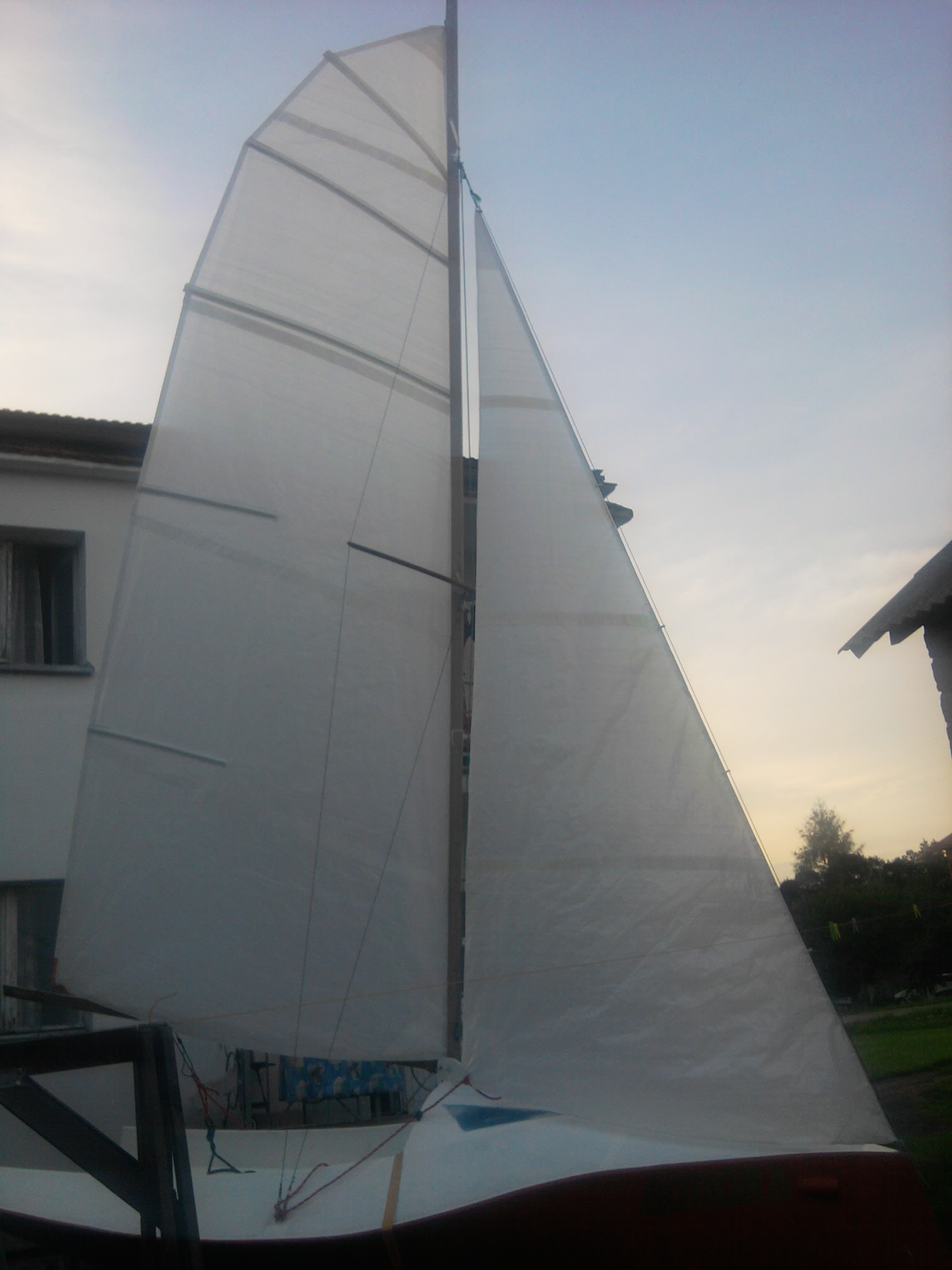

No to i ja się pochwale(??) amatorszczyzną. Grot projektowany w darmowym SAILCUT. Profile 15% góra, 12% środek, 6% dół, z dobranym wybrzuszeniem w ten sposób aby strugi mniej więcej pod tym samym kątem wpływały w liki na całej długości żagla. Skręt z tego co pamiętam 18 stopni, ze względu na kiepski materiał. Materiał, to tkanina polipropylenowa powlekana 100g/m^2 (podobno można dorwać 150, była by idealna), przeznaczona na Big bagi. Niestety, z braku dobrej maszyny (wiekowy, walizkowy Łucznik) ściegi są bardzo kiepskie, poza tym żagielki całkiem OK. Koszt około 50 zł. Niestety brak dobrych zdjęć. Dołączam fote z pierwszych przymiarek, niestety nie wiało.
Przemek

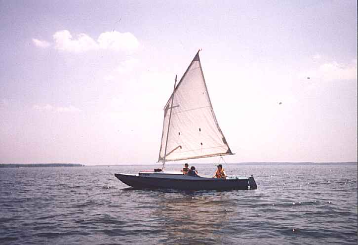

Jakoś tak... W krajach rozwiniętych i bogatych (USA, Australia, Wlk.Brytania np.) czasami można spotkać łodzie z całkiem sporymi (10 m kwadratowych i więcej!!!) żaglami wykonanymi z tkanin używanych na plandeki.
harris1.jpg [ 25.6 KiB | Przeglądane 20284 razy ]
Żagle takie można niskim kosztem zrobić samodzielnie i z powodzeniem użytkować przez kilka lat. Mamy i przykłady rodzime ich długowieczności:
np. żagle PJOA (16 m kwadr.) były wykonane z takiej właśnie tkaniny na plandeki, lub podłogi do namiotów - pierwszy z nich byłby praktycznie niezniszczalny, bo wykonany z grubej, zielonej tkaniny, ale... został skradziony, a ten drugi z cienkiej, białej tkaniny jest użytkowany z powodzeniem od kilku lat i jeszcze posłuży kilka.
Najlepiej sprawują się żagle z plandeki takie, które nie łopocą (takie wytrzymują najdłużej), czyli np. właśnie kleszcze kraba, łacińskie, lugrowe, ale z powodzeniem robi się i rozprzowe i czasami bermudzkie.

Brawo!!! Wyglądają na prawdę profesjonalnie! Mam nadzieję, że będą też trwałe, ale w razie czego, niski koszt pozwoli na ponowną zabawę w żaglomistrza :)
