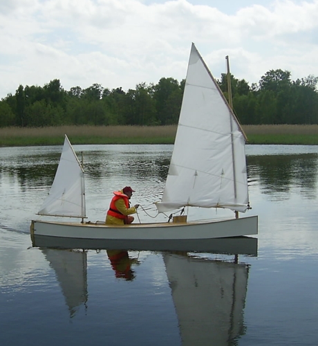

Z powodów podobnych, jakie ma założyciel wątku, mam bloczki talii grota i samą linę, z którejś z naszych starych łódek - kupione wiele lat temu w żeglarskim sklepie na Waryńskiego (warszawiacy wiedzą - można tam kupić wciąż takie same) - działa, tak, jak działało lat temu 20, ale nawet Łukasz widząc je w ostatnią niedzielę zwrócił uwagę, że to wymagałoby szybkiej wymiany na przyzwoitą, niezacinającą się talię...
A zacina się z jakiego powodu? Bo mnie się, prawdę mówiąc, nigdy talia nie zacinała.
Bloczki zapiekły się ze starości? Górny bloczek z innej parafii niż dolny i szot brzydko się krzyżuje? Szot za cienki i spada z rolki? (nie, to raczej przy fałach się zdarza...) Szot obciera się o ostry policzek bloczka? Nic innego nie przychodzi mi do głowy :)
Wracając do jakości bloczków: Stefanowi na Ragtimie urwał się kiedyś bloczek od fału, kupiony właśnie w sklepie budowlanym. Po obejrzeniu przekroju natychmiast wymienił wszystkie pozostałe bloczki - nowe nawet dużo droższe nie były.
Znaczy, można oszczędzać, ale trzeba wiedzieć na czym :)

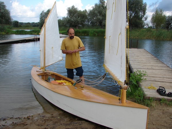

Bloki niełożyskowane do grubej liny (z 10 mm) i taka lina właśnie, za sztywna i za gruba do sił na tej talii.
Dobrze widać to np. tutaj:
Żeby wyluzować przy słabym wietrze, to trzeba zadziałać, jak lejcami na furmance ;) a bloczki i lina z żeglarskiego, a jakże!
Przyzwoite bloczki Ronstana, o takim samym przełożeniu, mam przy downhaul'u i takie same chciałbym mieć przy talii - działają praktycznie bez wyczuwalnego oporu (widać tu też różnicę w wielkości, o masie nie trzeba wspominać):
Do downhaul'a jest knaga rowkowa markowa (ta srebrna) - lina tej średnicy (ale też i większej, jak np. moja talia) z polskiej czarnej wysuwała się ino myk.
Coś na oko wydaje mnie sie, że ta talia coś jakby za duże przełożenie ma, to i lina wyszorowuje się kiepsko. Żagielek nie wielki, częściowo zrównoważony, może wystarczyło by mniejsze przełożenie. Zależy jeszcze kto co lubi. Ja akurat lubię czuć szot w ręce.
