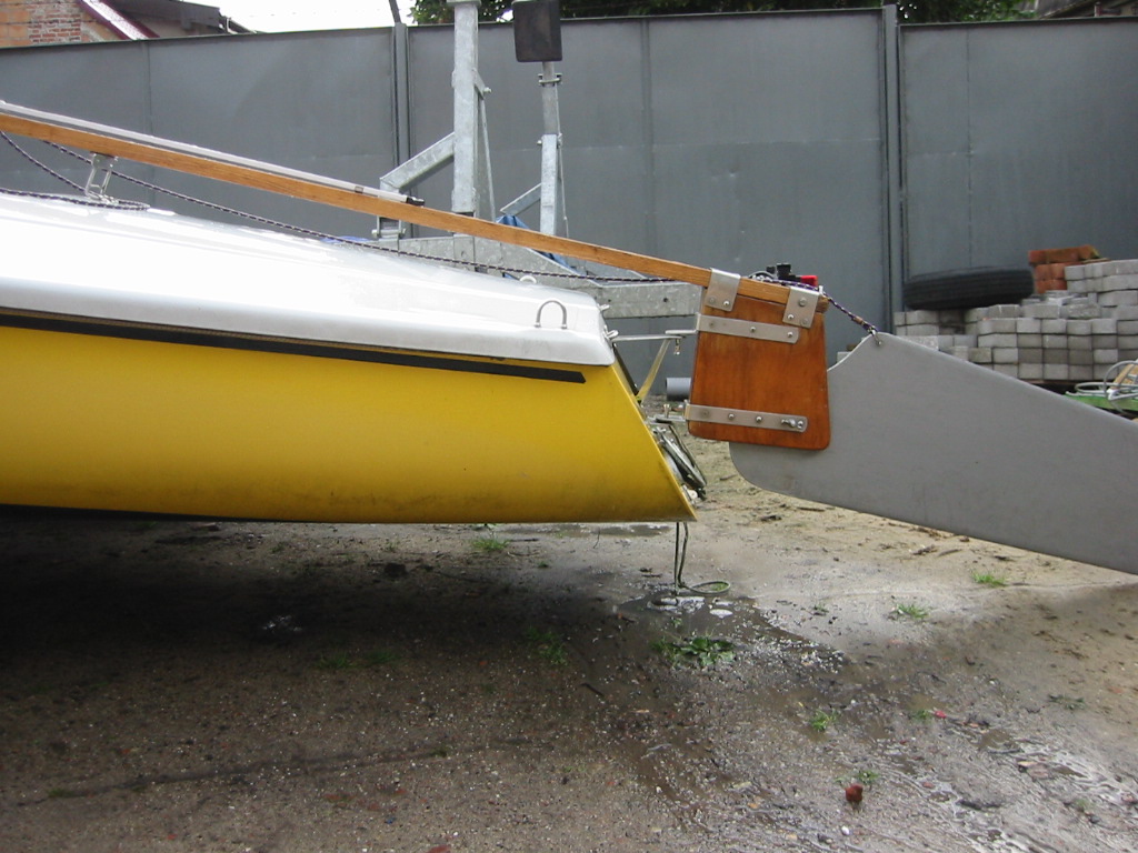

Witam, noszę się z zamiarem zamontowania pantografu.
W żaglówce, w której chce zamontować rufa jest skośna. Moje pytanie, czy ogólnodostępne pantografy będą pasowały czy są one przystosowane do "prostej" rufy?
Czy może zamontować wcześniej drewniany/metalowy element, który będzie prostopadły do linii wody i dopiero wtedy do niego montować pantograf?
Komentarz: resztki po starym pantografie
IMG_2392.jpg [ 170.34 KiB | Przeglądane 3258 razy ]
IMG_2397.jpg [ 228.89 KiB | Przeglądane 3278 razy ]

Jak będziesz musiał, dołożysz do zakupionego pantografu element o którym piszesz i po sprawie. Tylko co ze sterem? Nie będzie mu ten pantograf przeszkadzał?

Masz telefon producenta pantografów \ Warszawa\ 691657471, Podaj mu pochylenie rufy to zrobi od razu z odpowiednim kątem i tanio. Stosuję te pantografy od lat, Tadeusz produkuje je w trzech wersjach -zależnie od wielkości silnika i są ok.

Po wielu poszukiwaniach stałem się posiadaczem poniższego. Ma regulowany kąt pochylenia pawęży w obie strony. W weekend zamontuję.
