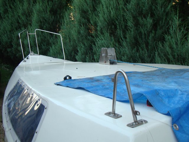

W mojej łódce jak pisałem szoty foka o powierzchni 5 m2 są poprowadzone tak jak na zdjęciu. Najpierw kipa, a następnie w linii knaga zaciskowa. Jest to zgodne z projektem p. Maderskiego. Ja zastąpiłem ją knagą szczekową z prowadnicą liny i kipą (widoczna pod fałdem plandeki ). Poniewaz przygotowuję łódkę dom jednoosobowej obsługi będę miał w ten sposób szoty "pod ręką" i nie będę musiał za nimi ganiać...
