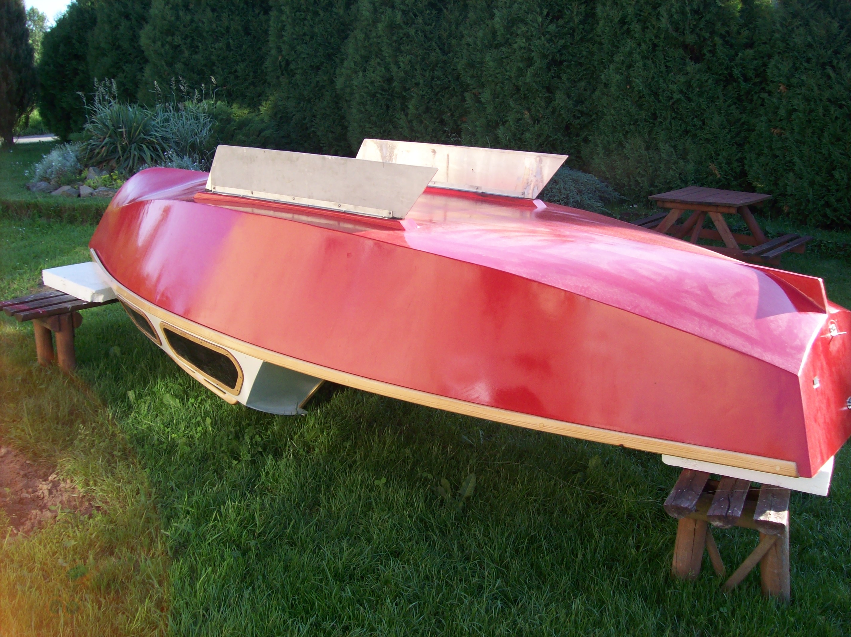

Wykopałem spod igliwia stary jachcik i wziąłem się za jego renowację. Sęk w tym, że za Boga nie wiem jaki jest stary czyli z jakiego mniej więcej roku jest i jaka była jego nazwa. Jeżeli posiadałby ktokolwiek z Was jakiekolwiek informacje, plany, dokumentację zdjęcia byłbym bardzo wdzięczny. Pod spodem wrzucam parę fotek.
Jeszcze link do galerii:
http://picasaweb.google.pl/szexomail/Kaczorek#

Masz w adresie linku.
Kaczorek :D
Powinien być z podwójnym balastem (kimkiler)
Jest bardzo stary - myślę , że z lat 70-tych, prawdizwy oldtimer....

Masz rację. Myślałem , że SzeXo nie jest pewien z czym ma do czynienia, bo tak jak piszesz ustalenie pochodzenia tego konkretnego egzemplarza jest mało prawdopodobne....
Co się stało z tym co powinno wisieć pod dnem ? Jest przebudowany na mieczówkę ?
Widziałem kilka kaczorków , ale wszystkie były balastowe...
PostNapisane: 3 paź 2010, o 20:38
Dołączył(a): 3 paź 2010, o 19:19
Posty: 5
Po oczyszczeniu widać, że skrzynka mieczowa jest oryginalna także z założenia była mieczówką. Widziałem dawien dawno coś podobnego na starych zdjęciach ale czort wie gdzie i kiedy. Łódka nie jest balastówką, co ciekawe wszystkie zastosowane wkręty, gwoździe i okucia są mosiężne i ku mojemu zdziwieniu sklejka jest wnet w idealnym stanie.

A mięsie wydaje, że na fotkach założyciela wątku jest BEZ-1, a nie Koliber, a tym bardziej nie Kaczorek...

Wystarczy przyjrzeć się paru szczegółom:
Koliber w wersji Foto-Pam ma pochyloną ściankę zejściówki, brak osłon kokpitu i pawęż pochyloną "normalnie".
Bez-1 w wersji Foto-Pam ma pionową ściankę zejściówki i pawęż o ujemnym pochyleniu.
Bez-1 i Koliber mają kabinkę od burty do burty, a Kaczorek ma półpokłady.
No i jeszcze można pomierzyć - łódki różniły się np. długością - Koliber 3,48 m, a Kaczorek 4,2 m.
Oczywiście - Foto-Pam chętnie "opracowywał" i przerabiał projekty do swojej produkcji i w ten sposób przerobiony Koliber mógł się później nazywać BEZ1, byleby nie trzeba było płacić Marianowi tantiem...

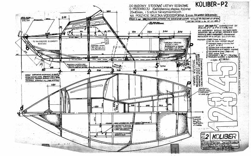

Ja się na tym nie znam, ale widziałem, że był tu Marian - nic nie napisał, bo może nie miał czasu, ale taki lapsus Bez/Kaczorek to chyba by skomentował, nie? :-)
Nie wiem, może już nie ma siły na komentowanie goopot ;)
Oczywiście - Foto-Pam chętnie "opracowywał" i przerabiał projekty....
do swojej produkcji i w ten sposób przerobiony Koliber mógł się później nazywać BEZ1, ...byleby nie trzeba było płacić
....tantiem
W samej rzeczy ;-)
Dodam jeszcze że Kolibrów w Foto-Pamie wyprodukowano
sztuk: 1 = prototyp,
a cała reszta to były już Bezy.
Główna różnica była jednak w konstrukcji zładu kadłuba:
Koliber miał stępkę prostą dla ułatwienia budowy bez hellingu, a Bez był robiony na stelażu (czyli ławie montażowej).
Ponieważ konstrukcja prostej (pionowej) stępki była zastrzeżona patentem : to ją ominęli.
Jednak podobieństwo jest "rodzinne",
i dlatego wszystkim którzy zechcą "renowacić" Beza jako Kolibra
przesyłam skany dokumentacji tego ostatniego na życzenie na maila.
(w porządnej rozdzielczości : 3,8MB) a nie takiej jak poniżej ;-)
pozdrawiam znawców :-)
przepraszam Was ,
że się nie odzywam;
(ale walka z biurokracją i z remontem nowego mieszkania jest bardzo absorbująca)
a ja mam zaległości z nieczytaniem Forum przez wakacje.
Jak się z tym wszystkim obrobię to wrócę do tematów... także Laysandera
ps2
Co słychać z pomysłem
planów darmowych na forum?
Bo ja już mam zeskanowaną większość moich starych planów
(ostatnio także Dzidziu Maru (11MB)
Marian Jerzy Strzelecki

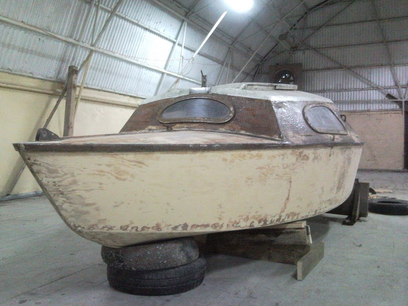

Przeglądając giełdę natrafiłem na jacht typ Kaczorek , czy aby to ten ?
http://www.jacht-market.com.pl/adv/show ... /1168.html
PostNapisane: 16 cze 2011, o 00:05
Posty: 13972
Podziękował : 10537
Otrzymał podziękowań: 2484
Jak sama nazwa wskazuje Kaczorek;
to taki trochę większy Koliber :-))
Ten Kaczorek jest jednym z pierwszych jakie zbudowano - jeszcze przed wykonaniem pełnej dokumentacji rysunkowej;
więc ma trochę inną kabinkę niż
cała reszta Kaczorków.
pozdrawiam MJStrzelecki
A tak przy okazji apel:
może ktoś ma jeszcze oryginalne plany Kaczorka?
Po śmierci współkonstruktora ;
Leszka Błaszczyka
plany łódki zaginęły.
Tak więc jak by się znalazły jakieś odbitki
- można by dzisiaj je odtworzyć w formie
cyfrowej (zeskanować).

Nie jest to mój pierwszy remont i wiedziałem co mnie czeka, ale nie mogłem dopuścić by chyba ostatni Koliber poszedł na opał. Kilkakrotnie szybciej zbudował bym nowego i pięknego ale jak się ma p.... (czyt. źle poukładane w głowie). Pierwszym moim zamiarem było odbudowanie łódki zgodnie z planami Mariana jednak szybko zdałem sobie sprawę że jest to niemożliwe (zbyt dużo zmian). Jednak chcę by młodzi zobaczyli jak wyglądały łódki z czasów PRL.
Zresztą jak można się nie zakochać w takich kształtach???
marek
100_7595.JPG [ 1.39 MiB | Przeglądane 17431 razy ]

No właśnie :) Cel szczytny (i nikomu nie potrzebny) i kształty szlachetne :)
Koliberek fajny jest - nawet ten pozmieniany. Bardzo dobrze to widać na fotce kadłuba odwróconego do góry dnem, czyli ta prosta stępka, boczne kile...
