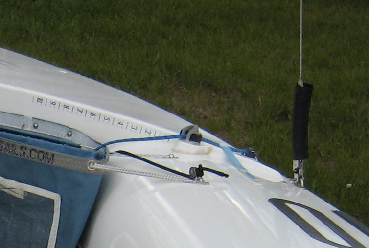

Tak zaczepiony fał spina przeszkadza fokowi. Lepiej zrobić zaczep na burcie, przy wantowniku. Wtedy, gdy spin jest w worku, fał idzie przy wancie.
Zaczep robimy z 20-22 cm listwy żagla, przykręcamy do półpokładu 2 śrubkami przy wantowniku tak aby wolny koniec listwy oparł się o falochron i właśnie w tym miejscu mamy sprężysty zaczep.
grzegorz
zaczep.jpg [ 122.05 KiB | Przeglądane 3309 razy ]
