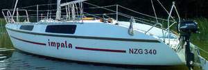

Czy to ten ?
http://motoallegro.pl/sprzedam-mak-707-i1225283244.html
Bo jeśli tak - to jest faktycznie hybryda drewniano-laminatowa. Czyli drewniana zabudowa laminatowego kadłuba. Zakładając stan techniczny , o którym pisałeś - zastanowiłbym się czy to jest dobra cena.....
Widziałem maki 707 w lepszym stanie za mniejsze pieniądze gdy szukałem łódki dla siebie.
Popatrz nie tylko na allegro, jedna z firm czarterowych sprzedawała całą flotę tych łódek , chyba z 10 sztuk....
Lepsza zadbana po czarterze jak prywatna do remontu...
Choćby ten:
b. dobrze utrzymany jacht eksploatowany rodzinnie z przyczepą 2osiową silnik Suzuki 6KM (czterosuw z alternatorem 3 letni kupiony nowy)ew. bez silnika 2 foki + grot, zbiornik z wodą pitną + kran + zlew kuchenka Wnętrze w drewnie Jacht 2 lata po remoncie Nowy anty-porost Jacht w ciągłej eksploatacji Więcej zdjęć i info na e-mail Cena dot kompletu
cena: 19500zł
Kontakt: Hubert Alaborski, Warszawa, tel. 501104993, e-mail: halaborski@wp.pl

No to masz powyżej znalezionego w 5 minut zadbanego, w ciągłej eksploatacji , z silnikiem i przyczepą za podobne pieniążki.
Ten ma przedłużoną i otwartą rufę - co jest wygodne dla załogi i optycznie unowocześnia jacht...

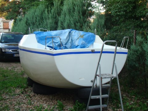

Mój jest cały drewniany, oblaminowany. Kadłub słomka sosnowa 15X15 mm góra sklejka wodoodporna. Tyle , że zbudowany dwa lata temu......
Do chwili obecnej buduje się jachty z drewna.
Sklejka na łódce nie jest problemem, pod warunkiem, że się o nią dba.
Ja się cały czas zastanawiam nad "doklejeniem" otwartej rufy do mojej łódki, której pawęż wygląda tak:
