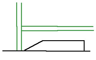

Jesli to drugie
to prosty trojkat grota daje ok 16 m. Moze zadajac pytanie dac rysunek projektowanego takielunku ?
Mówisz - masz. Taki prosty szkic tylko :-). 9,9 m liczone od pokładu, ale bom prawie metr nad pokładem.

Z prostego trójkąta wynika:
użyteczna dla grota wysokość masztu 8,9m
czyli: 9x9=81 + 4x4=16m, razem 97m. Pierwiastek z tego = 9,85. Dobra, dojdzie brzuszek - może z metr, półtora więcej.
Współczynnik balastowy (a balast wyłącznie wewnętrzny - jak piszesz) wychodzi jednak trochę mniejszy niż 20%, a to nie jest dużo dla łódki, która ma chodzić po morzu!
Jeszcze miecz ok 80 kg. Moja aszybka :-)
szkic.jpg [ 5.03 KiB | Przeglądane 2181 razy ]
Bój się boga!! Matematykę w szkole Ty miał?? Z twierdzenia Pitagorasa to Ty długość topenanty wyliczyć możesz a nie powierzchnie trójkąta.
Podpowiedź: pomnóż wysokość, razy połowę podstawy, to może lepiej wyjdzie;-)))
Przemek
Oooo, kurde, ale mnie zaćmiło :oops: Dzięki przemek :-). Teraz to zupełnie inaczej wygląda:-). A matematykę (geometrię tyż) miał i to zupełnie przyzwoicie. Zaćmienie trwało równo tydzień :-)

Reling napisał(a):
Z prostego trójkąta wynika:użyteczna dla grota wysokość masztu 8,9mczyli: 9x9=81 + 4x4=16m, razem 97m. Pierwiastek z tego = 9,85. Dobra, dojdzie brzuszek - może z metr, półtora więcej.
Czytam, analizuję jeszcze raz czytam analizuję.... i.... :shock: :wink:
No tak ale w międzyczasie:
I wszystko jasne :wink:
Nie noo jest OK. Przez chwilę straciłem pewność :D

przemek napisał(a):
Tam widać falszkil?? To by ciut wyjaśniało przynajmniej co do za nużenia i balastu (zewnętrznego jednak, a nie jak pisałeś wewnętrznego). Pozostaje jeszcze szerokość 2,6m po co i dla czego??
Widać falszkil, masz rację, ale balast będzie wewnętrzny. Masy falszkila nie znam. Po co 2,6 m? Nie wiem. Gdy zobaczyłem łódkę, kadłub był już prawie gotowy :-).
przemek napisał(a):
A nie chcecie przypadkiem zbudować jeszcze jednej, podobnej, tyle że pół metra krótszej? Właśnie mnie olśniło że jeden z moich projektów można by ze stali albo, jeszcze lepiej z aluminium wy spawać.
Przemek
Jak skończymy tę, to kto wie. Robić coś trzeba :-). Projektant (Stefan Workert) twierdzi, że nie warto robić ze stali łódek krótszych niż 8m, gdyż stosunek ciężaru do objętości staje się niekorzystny. Podesłałbyś swoje projekty (tak do popatrzenia)?
